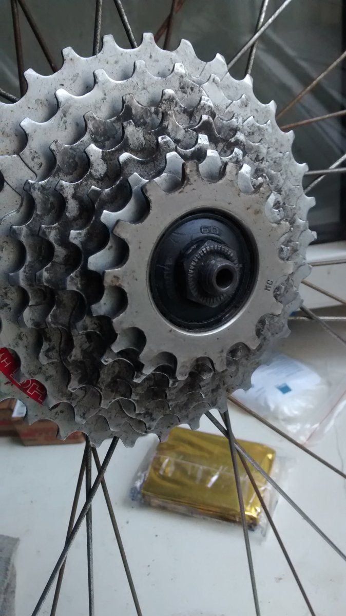

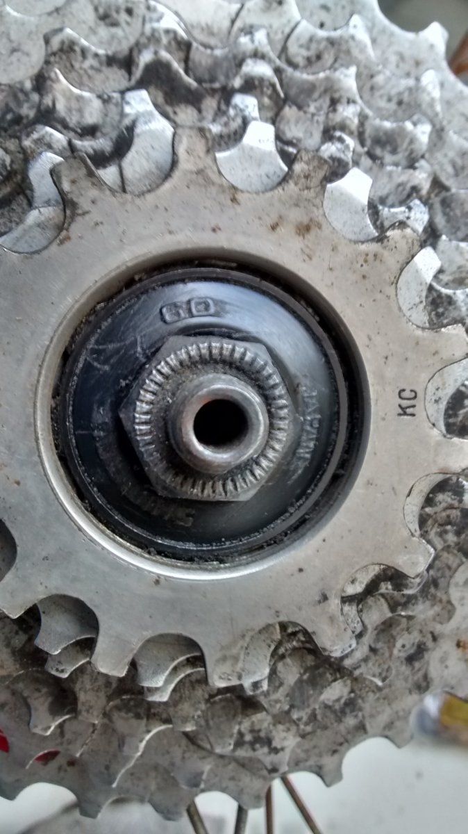

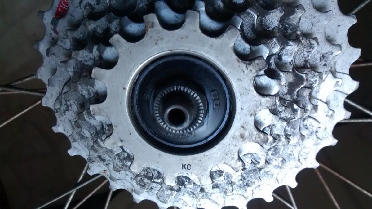

Wie bekomme ich denn das ab?Ist der kleinste Zahnkranz auch der Verschluss?Dann mit 2 Kettenpeitschen?
Möchte nix kaputt machen.Gruss
