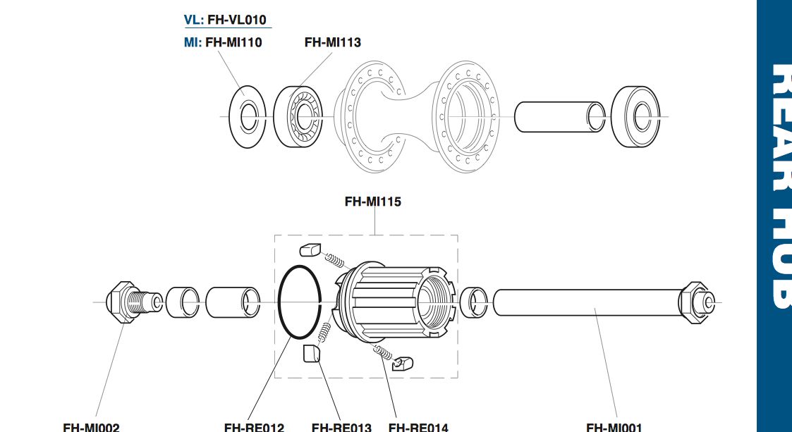

Weil ich es noch immer nicht verstehe, jetzt mal Tacheles:
Wo willst Du da was wegnehmen?!
auf der linken seite, rechts von fh mi 002, die hülsen verkürzen...
auf der rechten seite hab ich ja schon unterfüttert, ca. 2,5mm...
was mich nur wundert - wenn das die zeichnung von meiner nabe ist - ich kann rechts fh mi 001 noch zerlegen, da sind ja schon meine scheibchen zwischen...
ob da mal jemand die achse verkehrtherum eingebaut hat?
das würde zumindest erklären, warum ich links nicht zerlegen kann, obwohl es bei mir real so aussieht wie rechts, also mit aufgeschraubtem achsstummel.
Na ja, die Teile die Du da weglassen/kürzen wollen würdest sind nach meiner Einschätzung die Lagersitze. Das wird kaum funktionieren, denke ich.
Die Zeichnung gibts übrigens auf der Campagnolo-Homepage unter den Ersatzteil-Listen und zeigt eine 9fach Veloce aus dem Jahr 2001.
Ob es da Unterschiede zwischen den Jahrgängen gab, weiß ich nicht, aber kannst Du ja mal schauen...

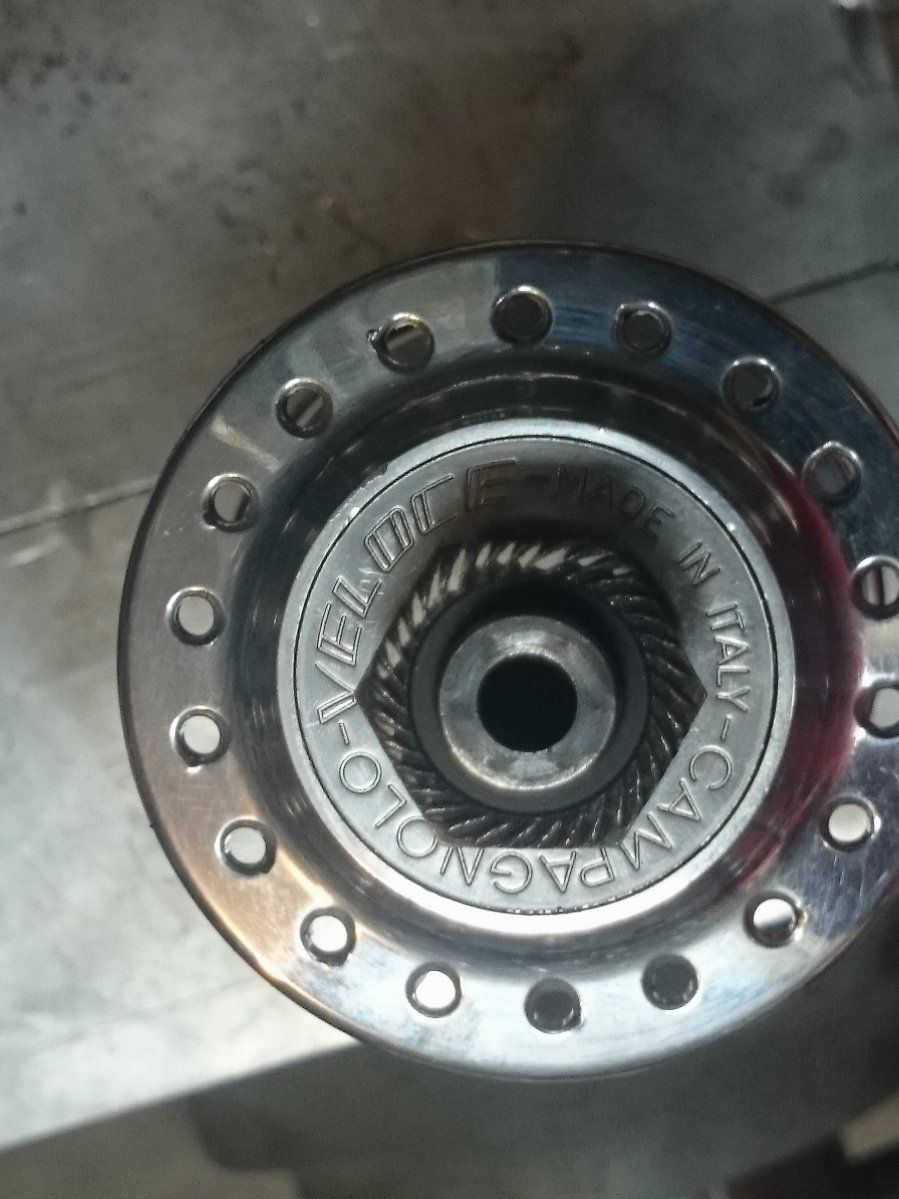

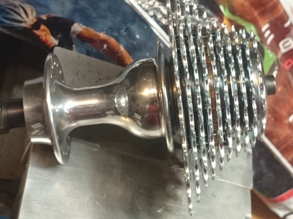

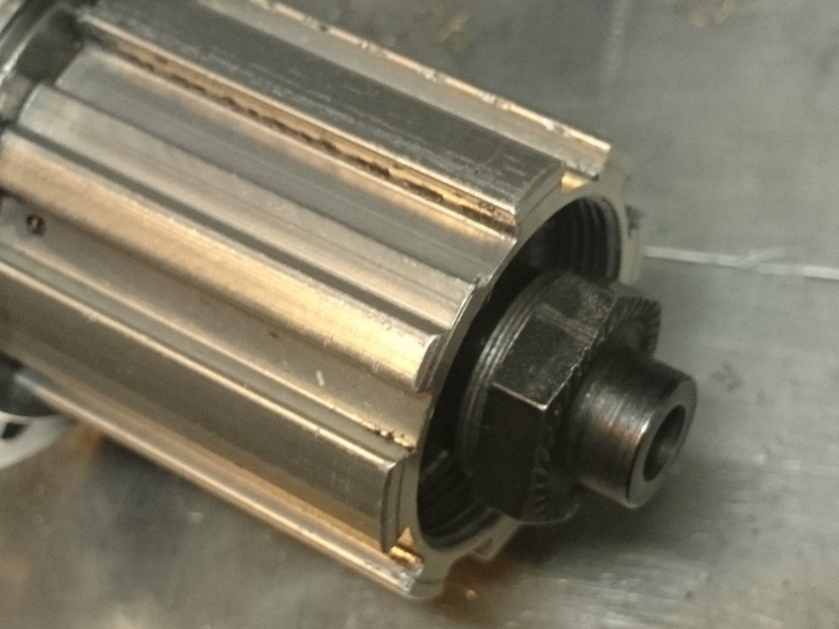

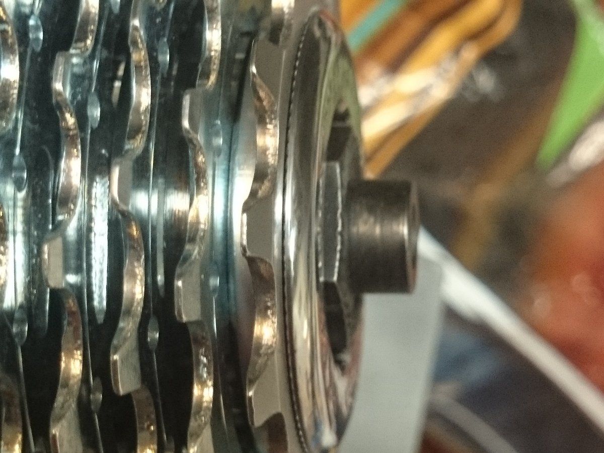

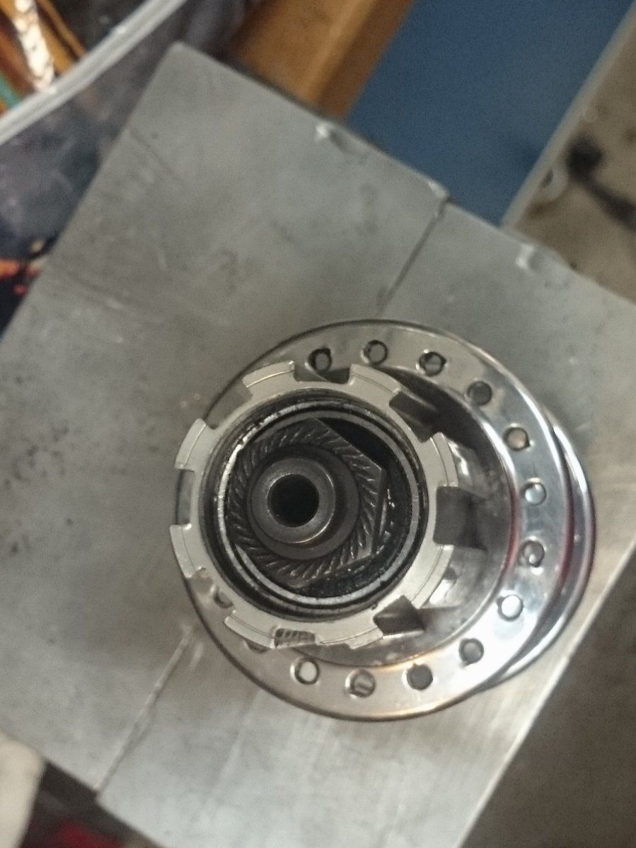

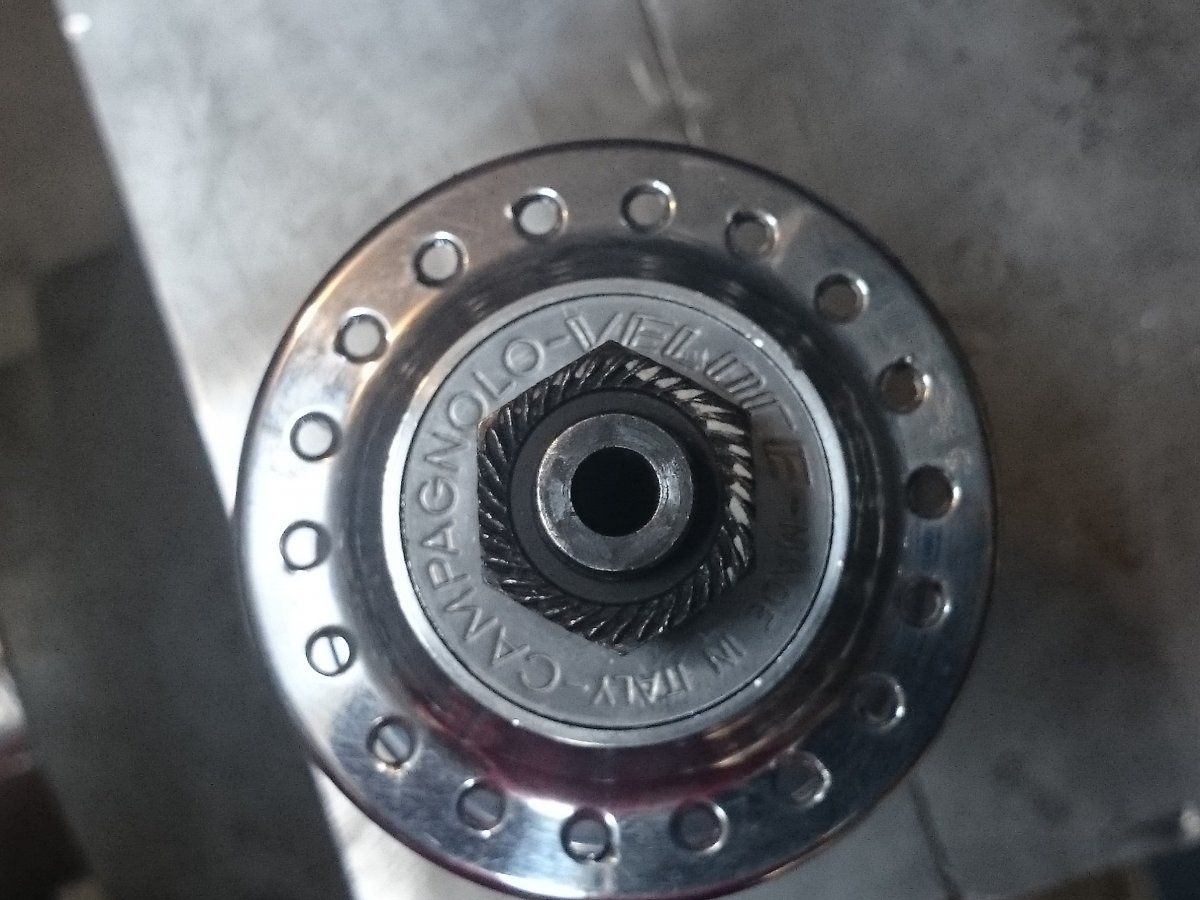

Anhang anzeigen 255812 Anhang anzeigen 255813 Anhang anzeigen 255814 Anhang anzeigen 255816 Anhang anzeigen 255817 Anhang anzeigen 255818 kleines bastelrätsel, achtung, traditionalisten bitte weiter über schraubkränze schwadronieren:D
ich habe hier eine capa nabe, auf die von der verzahnung 10fach ritzel passen.
bisher war ich im glauben, ab 9 - 11 wären die freiläufe gleich...
nun passt hier ein 10fach ritzelpaket nicht drauf, mit lockring gibt es keinen überstand der achse, so dass die kette an den streben schleifen würde.
zuerst dachte ich - kein problem, einfach die achse umspacern.
nun bekomme ich aber die linke seite nicht gelöst...
selbs mit abgenommenem freilauf, achse in leder zwischen die schonbacken - keine chance...
also hab ich rechts mit dünnen scheiben unterfüttert, bin nun bei 132,5 mm, und es passt immer noch nicht...
was hab ich hier eigentlichfür eine nabe? - ok veloce, aber was für eine?
warum passt das nicht?
wie baut man die auseinander, um umzuspacern?
Ich kann mir nicht helfen:
Für mich sieht es so aus, als sei auf der linken Nabenseite zu viel Platz.
Die Speichen wären rechtsseitig dann viel zu steil, was der Stabilität d. Laufrads abträglich wäre -
unabhängig davon, daß die Kassette nicht schleiffrei montiert werden kann.
Am besten mal vermessen und vergleichen: Achsstummel links und rechts, Breite d. Freilaufkörpers.
Genügend Vergleichsmaterial hätte ich rumliegen. ;)
Als Fehlerquelle vermute ich Nabenbastelei. Der Freilaufkörper muß jedenfalls 10-fach kompatibel sein.
Daß der Zusammenbau der Achse nicht mit der von @T-Io gezeigten Zeichnung übereinstimmt,
konnten wir ja schon sehen.
