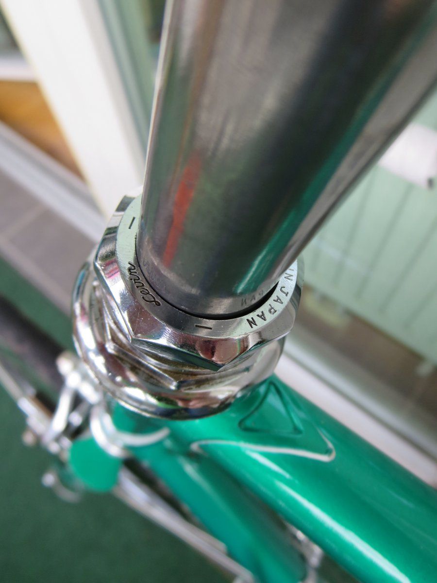

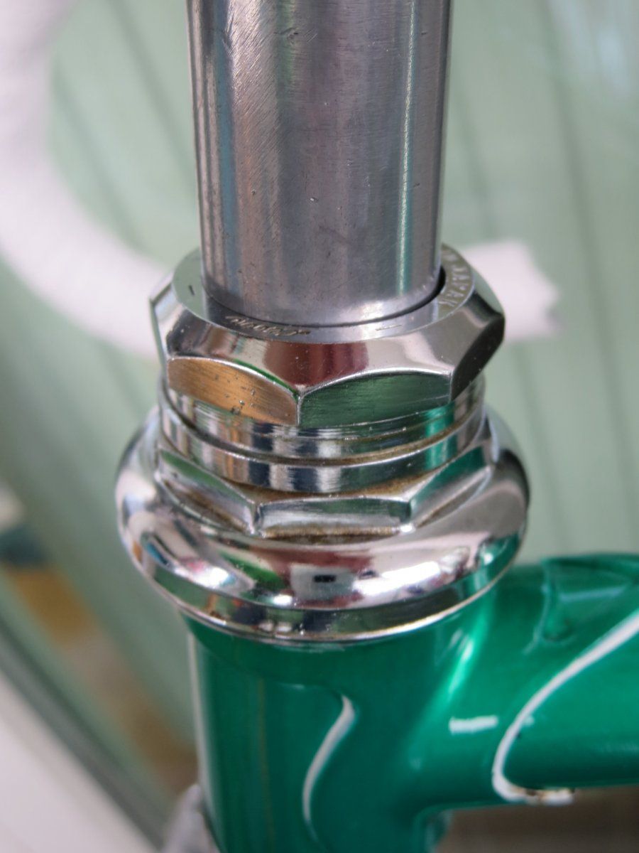

Wollte gerade einen Lenker montieren, hab den Vorbau festziehen können und es scheint zu halten, aber es ist ein Spalt zwischen der Lenkerkopfmutter (schreibtmandasso?) und dem Vorbau. Jetzt wäre meine Frage, gibts da unterschiedliche durchmesser die aber sehr ähnlich sind...
Liebe Grüße, Michi

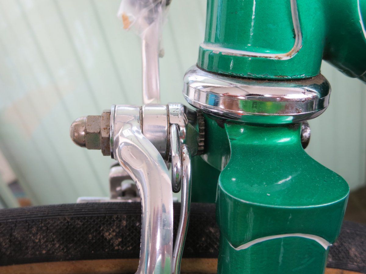

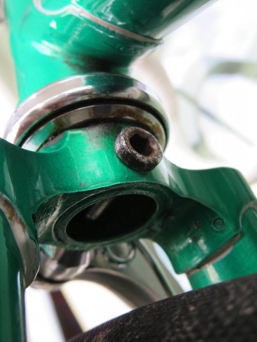

Eine Frage zu den Bremsen, ich würde gerne Campagnolo Super Record verbauen. Doch wenn ich das wie auf den Fotos mache habe ich einerseits das Problem, das die Gabel beim Befestigungspunkt der Bremse abgerundet ist und andererseits ist die Frage wieweit das Gewinde der Bremsaufnahme in die Inbusmutter reichen sollte...
Thänx Michi
Liebe Grüße, Michi
Anhang anzeigen 259825 Anhang anzeigen 259824
Ein gewisser Spalt ist normal, bei exakter passung würdest du den Vorbau nicht eingeschoben bekommen. Einen Franzosenvorbau (22,0 statt 22,2 mm) solltest du aber per Schieblehre ausschließen.
Thänx Michi
Auf die Vorderseite gehört eine plankonkave Scheibe für die Rundung. Die Hülsenmuttern gibt es in verschiedenen Längen, es reicht wenn die genutzte gewindelänge genauso lang ist wie eine Sechskantmutter gleichen Gewindes hoch ist.
Also bei meinem Ultima liegt die Mutter bei den Super Record Bremsen plan mit der Oberfläche der Gabel - so gehört es auch eingentlich.
Und zum Vorbau: Ist wahrscheinlich französisch mit 22mm, habe ich gestern auch wieder bei einem Rahmen entdeckt das die in 22,2mm Steuersätze verbaut worden, bei meiner Gazelle war es das gleiche - anscheinend hat man sich da früher weniger Gedanken gemacht :rolleyes:

Der Vorbau sitzt so schräg in der Gabel weil der offenbar zu dünn ist , und durch den Klemmkeil verkantet wird , da kommt so Dreck rein und der gammelt garantiert fest .
Die Gabel ist halt gemacht für : Vorne und hinten eine plankonkave Scheibe ( weil der Kopf vo. u. hi keine Planfläche hat )und Bremsbefestigung mit langen Bolzen plus Sechskantmuttern ( weil keine Senkung für eine Hülsenmutter da ist ) , so war das "damals" halt .....:rolleyes:
