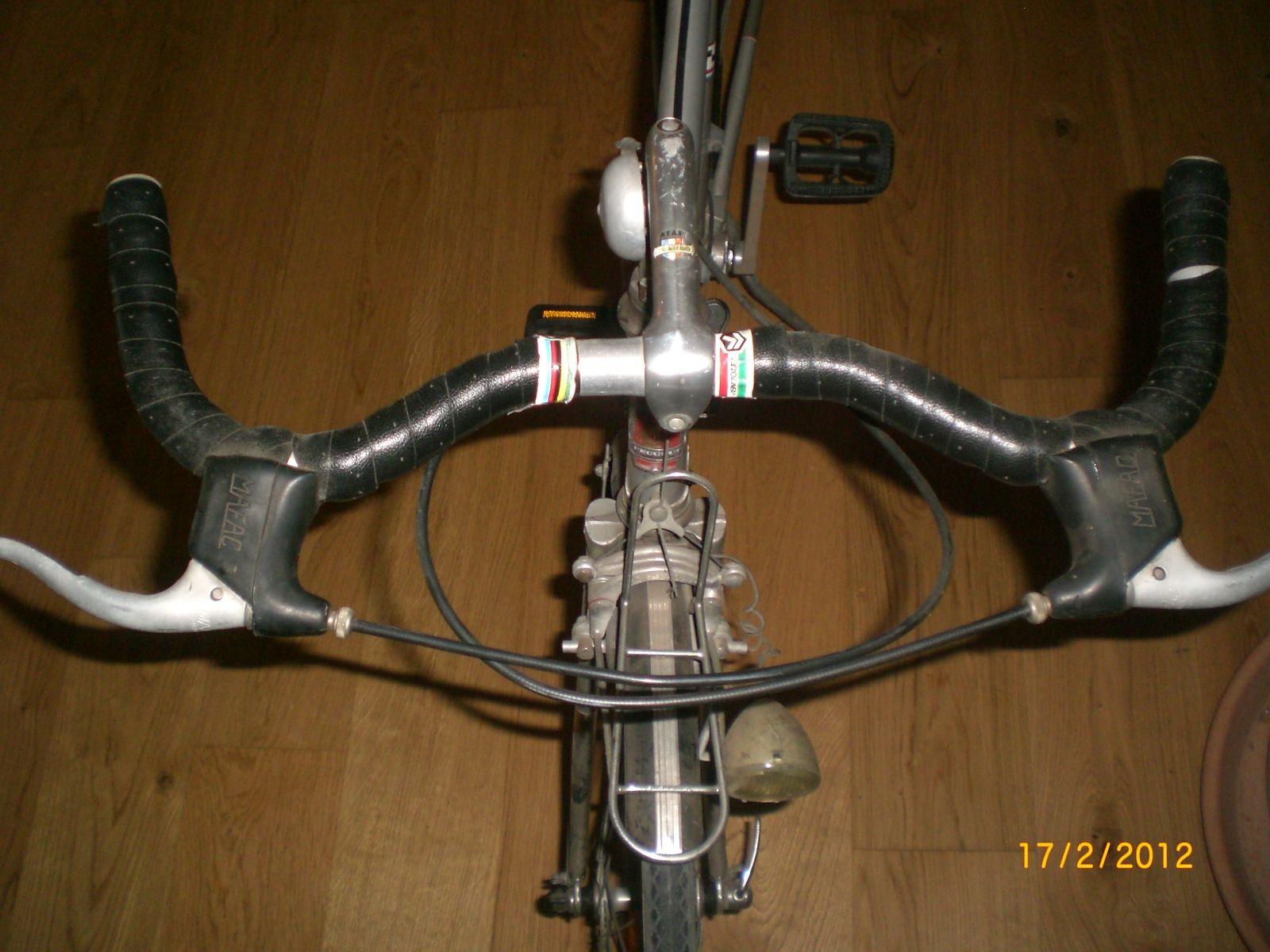

Wer kann weiterhelfen habe einen Philippe Tourenlenker montiert,wie müssen die Bremshebel korrekt angebaut werden hab das mal so aus dem Bauch raus gemacht
Ach ja Leute ich such noch nen anstendigen Vorbau um 100 mm/ 90 Grad,der auf dem Bild ist grauenhaft
Die gebogenen Rennbremshebel können nur im Lenkerbogen montiert werden.
Du hast sie demnach korrekt positioniert.
Den Lenker aber nicht, den würde ich waagerecht stellen.
Richtig,
der Vorbau auf dem Bild ist grauenhaft...
:p
Die Bremshebel müssten etwas weiter in die Kurve verschoben werdne, die sind etwas zu weit außen, wenn ich das richtig erkannt habe. Den Lenker würde ich auch gerade stellen. Sieht besser aus und ist mglw. auch besser zu greifen.
