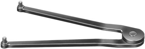

Du benötigst für links einen Konterringschlüssel und einen Stiftschlüssel und für rechts einen für die rechte Lagerschale.....
zum Beispiel diese ( gibt es unter anderem von TACX, Shimano, Cyclus Tools etc......)
Hi, kannst du mir bitte die genaue Modellbezeichnung der Schlüssel geben oder den Link zu den Dingern - bin mir Unsicher, welche genau das sind.. Danke.
den Stirnlochschlüssel gibts wohl auch im Baumarkt:
Meine Frage ist eigenltich nur noch, welchen Durchmesser die Stifte haben müssen, damit sie in die Löcher passen. Konnte in der Campa Betriebsanleitung keine Angabe finden (ausser: benutzen Sie nur das offizielle Campa Werkzeug.....NOS für 300Euros aus Ebay :D
Ohne Scherz, ich glaube Campa hatte da tatsächlich spezielle Stifte für die Schlüssel als Aufsatz, oder Originalwerkzeug. Aber das können dir hier sicher die vielen Campa-Fans ganz genau sagen!
Ich würde mal versuchen verschieden große Bohrer in die Löcher zu stecken, und schauen welcher am besten paßt. Entsprechend würde ich den Stiftdurchmesser wählen. Ein bißchen zu klein dürfte kein Drama sein, zu groß geht natürlich nicht.

Die heissen so, wie beschrieben. Die Werkzeuge für die jüngeren unter den alten Konus-Innenlagern, sind weitestgehend die Selben, egal ob für Campa oder Shimano oder sonstige. Es gibt noch ein paar ältere Ausführungen von Lagern, die andere Schlüssel verlangen, aber die sehen deutlich anders aus.
