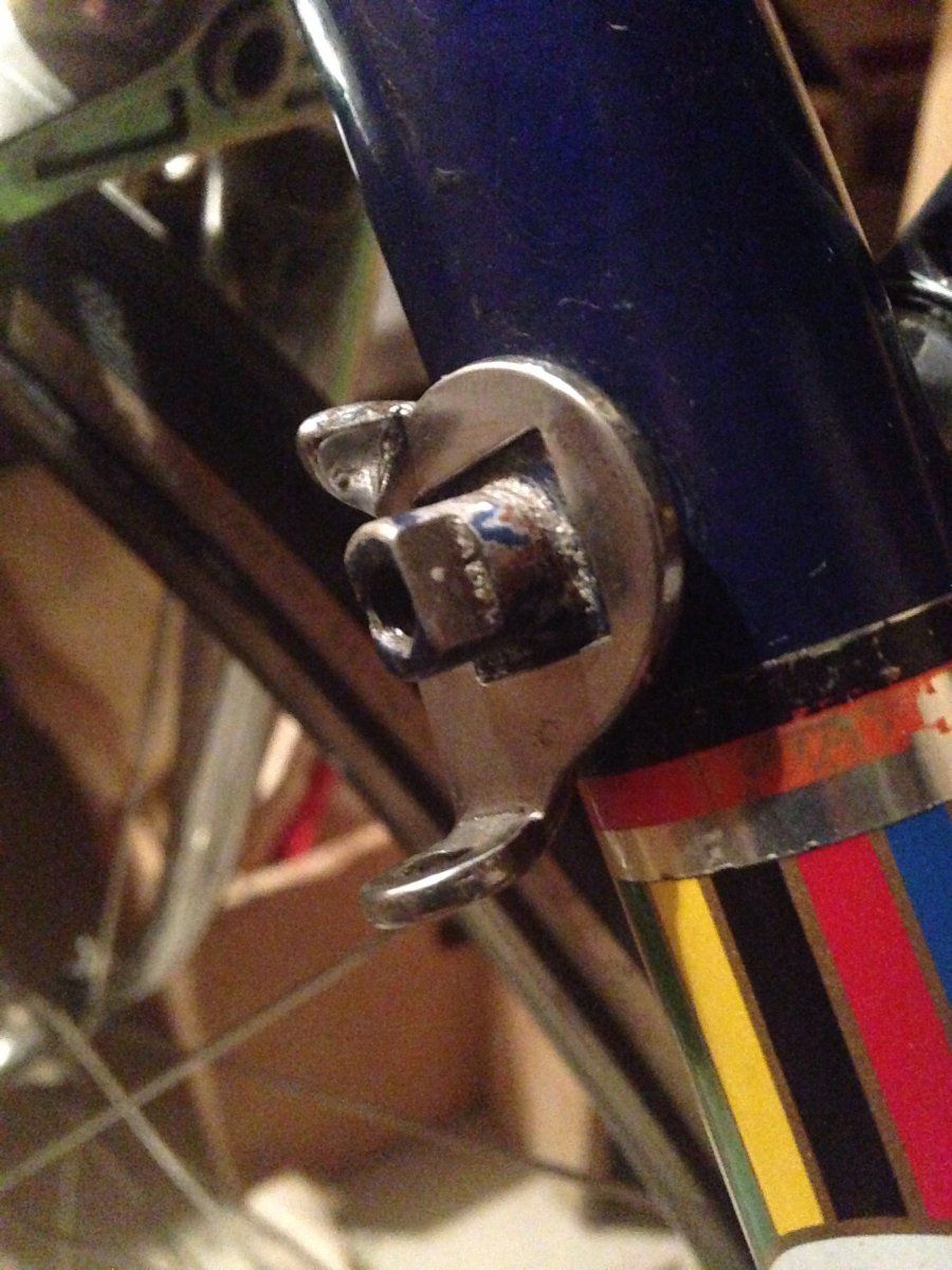

Sitzt dieses kleine Campa-Teilchen richtig auf dem Sockel am Rahmen? Wahrscheinlich stelle ich mich zu dumm an, aber es hat den Anschein als sei der Sockel zu dick oder der Ausschnitt zu klein. Grrr, dieses alte Campa-Zeug will einfach nicht. Besten Dank für einen Hinweis.
