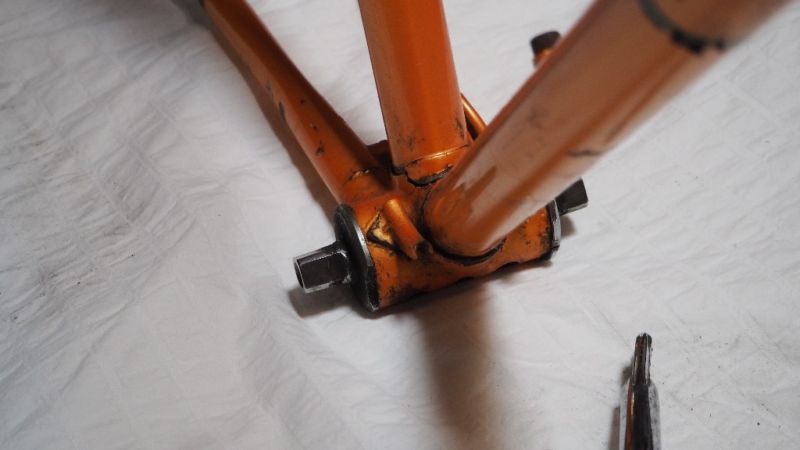

Habe ein Angebot für einen Koga Pro Racer Rahmenset gesehen. Die Sache ist nur, dass der Rahmen an der Tretlagermuffe vom Sattelrohr wohl einen Riss hat. Meine Frage wäre jetzt wie die Möglichkeiten ausschauen sowas wieder instand zu setzten und welche Kosten damit ungefähr verbunden wären?
Auf dem Foto ist der Riss denke ich mal gut zu erkennen.

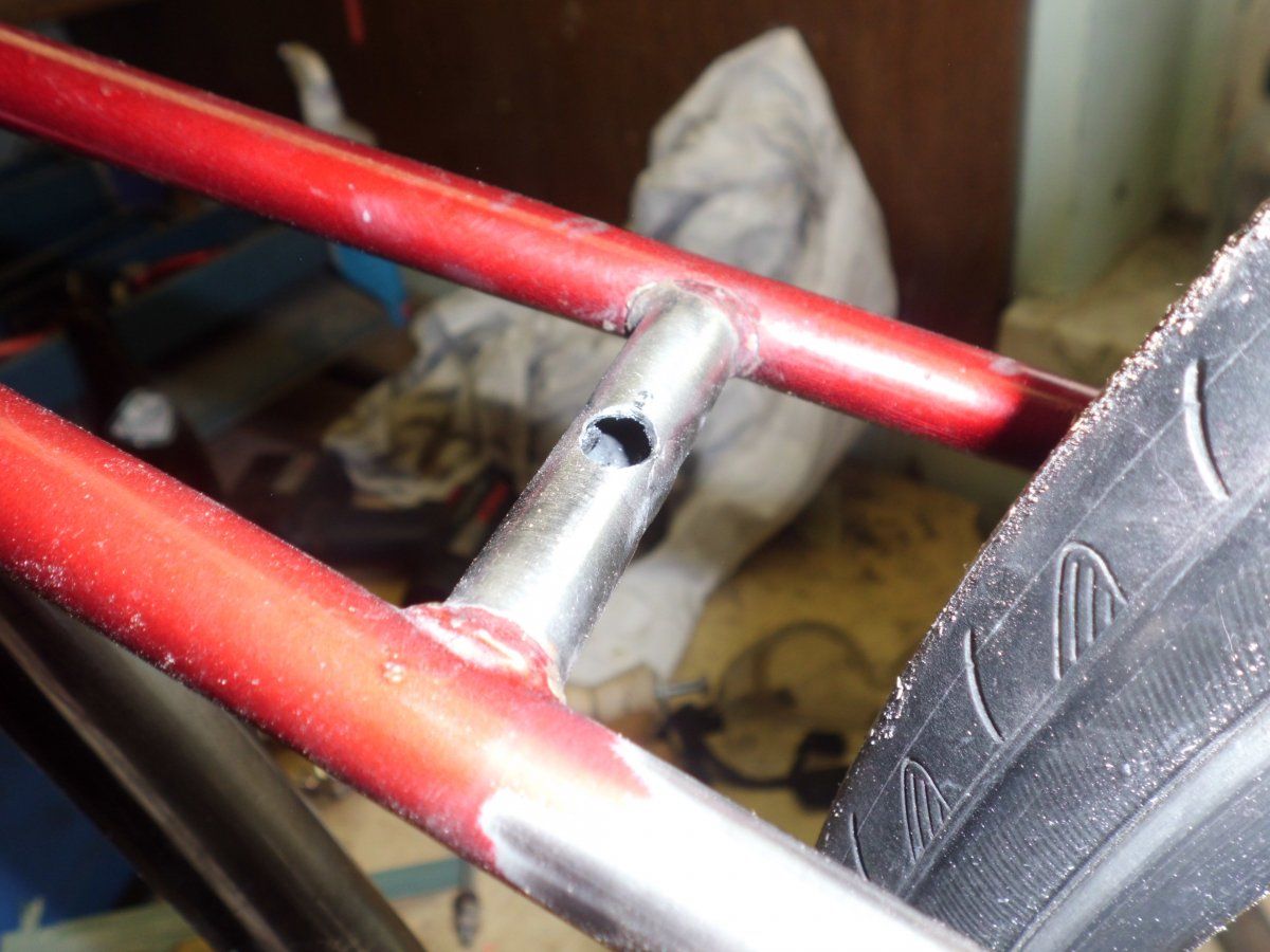

Beim Sterntor-Projekt war es notwendig, die Bremsstegbohrung zu ändern. Original war sie bei diesem Rahmen aus den 50ern radial (siehe Foto).
Dieses Loch hat mir ein "Kunstschweißer" verschlosssen und ich habe ein tangentiale Bohrung 8 mm vorne und 6 mm hinten zur Aufnahme einer 600er-Bremse gebohrt:

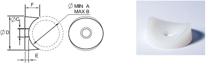

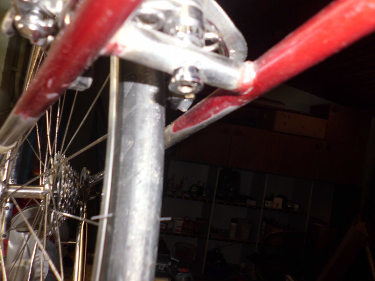

Nun benötige ich zur ordentlichen Befestigung der Bremse noch 2 Sattelscheiben, die sich an den Bremssteg mit D= 12 mm "anschmiegen", um die Bremse auch sicher montieren zu können:
Sattelscheiben in dieser kleinen Größe habe ich im Netz nur aus Kunststoff gefunden. Hat wer eine Ahnung, wo man solche Scheiben in Stahl oder Alu bekommt?

Kriegst Du hier
http://www.singlespeedshop.com/Sing...legscheiben-fuer-Bremse---Concave-Washer.html
Und hier
http://sella-berolinum.de/shop/brem...5/bremsen-unterlegscheibe-konvex-1stueck?c=54

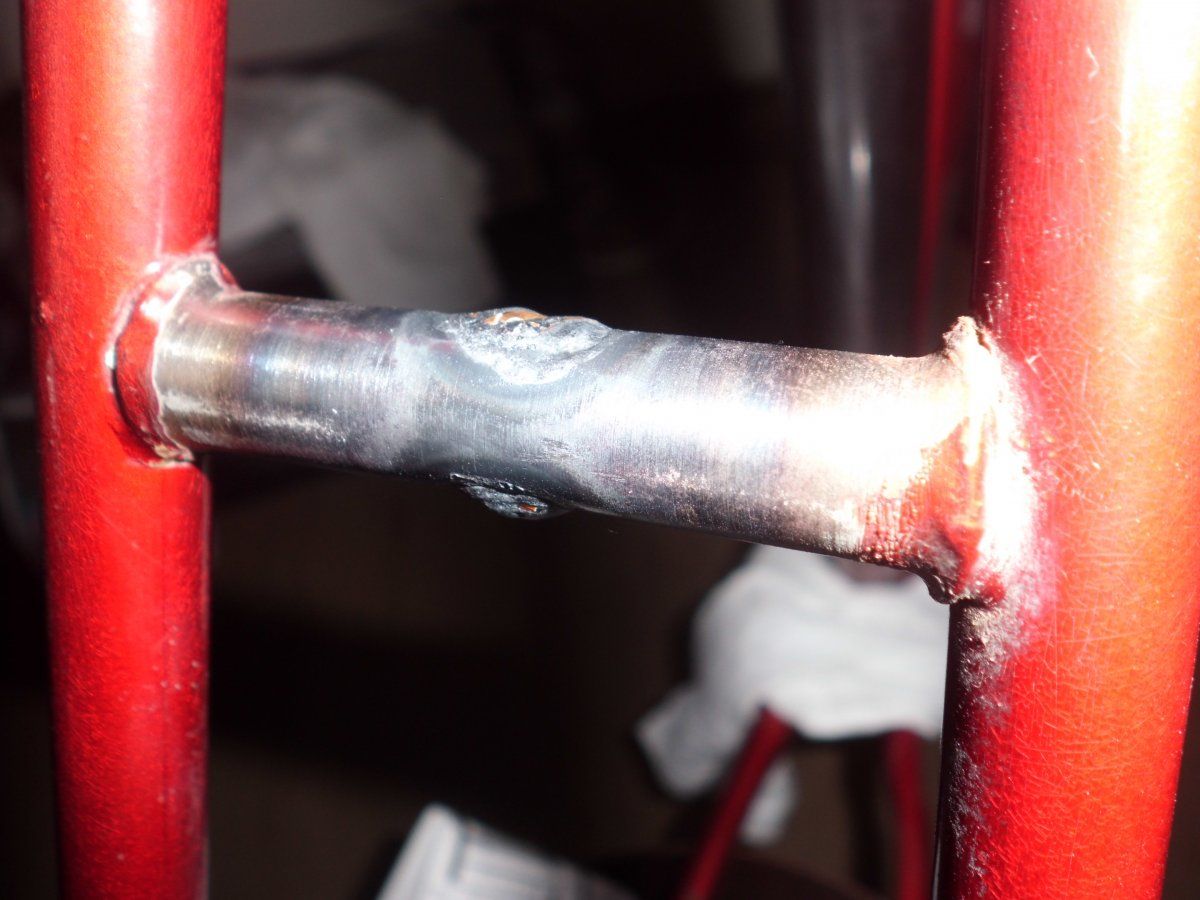

Der Steg wird von 12-mittag halten:rolleyes::eek:.
bitte frag hier, bevor du irreversible dinge mit einem rahmen anstellst. 600er bremsen kann man wieder abbauen, aber das...
wenn das material nicht schon versprödet ist, sollte das einer vom fach - also ein rahmenbauer - richtig löten. davon abgesehen, hätte es auch eine befestigungsmöglichkeit an dem ursprünglichen steg gegeben - gab es ja zum zeitpunkt der herstellung des rahmens auch!
also erst schnell fragen, dann basteln.
