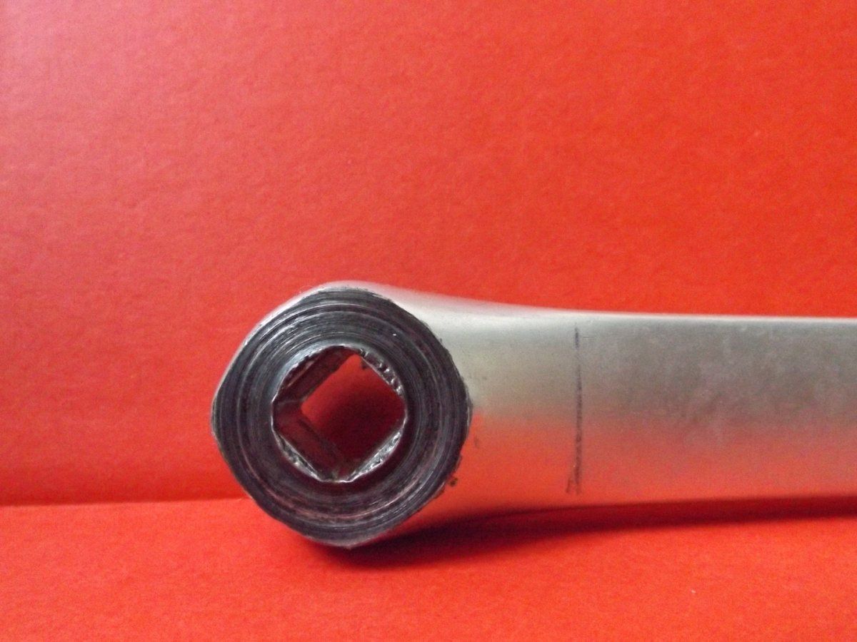

Jetzt habe ich beim Ausmisten eine Veloce-Kurbel entdeckt, die an sich in einem tollen Zustand ist. Dummerweise scheint der Vorbesitzer aber an einem Arm rund um die Aufnahme Material abgetragen zu haben. Ich vermute mal, dass seine Achse die falsche Länge hatte.
Meine Fragen: Kann man die Kurbel so noch verwenden? Wenn ja, was müsste man beim Einbau beachten?
Vielen Dank schon mal für Eure kundigen Kommentare.

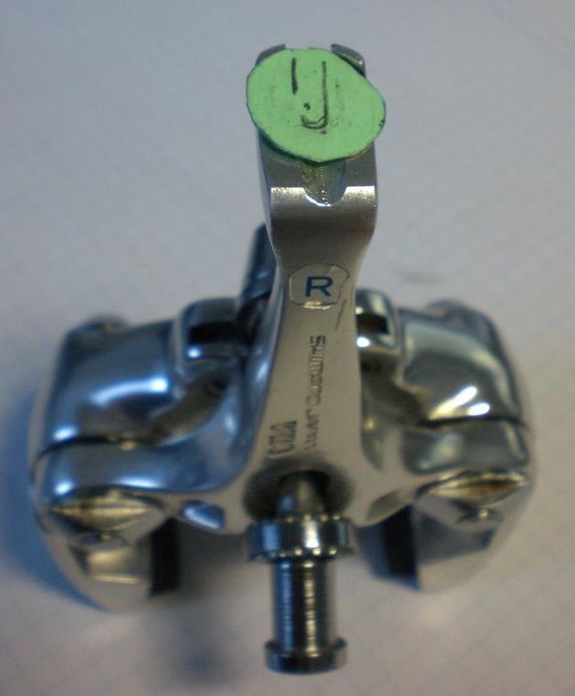

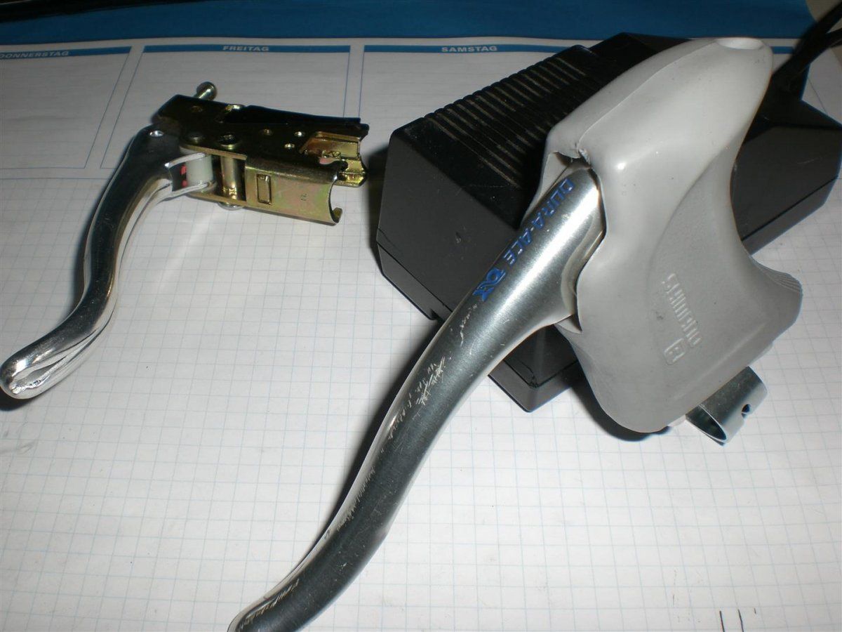

Teile AX-Bremsen:
Vor einiger Zeit habe ich in euphorischen Naivität eine unvollständige DA AX-Gruppe gekauft. Bei eine näheren Beschäftigung mit der Vervollständigung der Gruppe habe ich u.a. realisiert, dass den Bremshebeln natürlich die Kabelstopper und die Schellen fehlen, bei den Bremsen selbst fehlen die Kabeleinstellmuttern und –schrauben.
Da mir nun klar ist, dass Teile für diese Gruppe zu vertretbaren Preisen fast nicht mehr erhältlich sind (habe mir in der großen Bucht in Kanada um ein Schweinegeld den fehlenden RD 7300 in NOS bestellt, einen RD AX 600 hatte ich schon vorher restauriert), habe ich nun günstig Adamas-Bremshebel gekauft, in der irrigen Annahme, dass diese komplett baugleich zur BL 6300 und 7300 sind.
Die Schellen passen nach dem Tausch auf kürzere Befestigungsschrauben, die Hoods sind auch OK (angeblich soll es heuer einmal auch bei DRUX passenden Nachbauten geben):
Bei der Zugeinstellmuttern spiele ich mit dem Gedanken, diese ovalen Teile aus einem 5 mm-Alu-Blech selber herzustellen, das passgenaue Ausfeilen der unteren Sicke wird aber wahrscheinlich eine für mich hohe handwerkliche Herausforderung.
Daher meine Fragen:

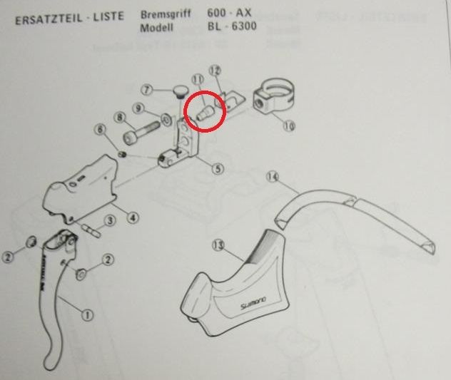

1. Wo kriege ich die passenden Kabelstopper für die Bremshebel her?

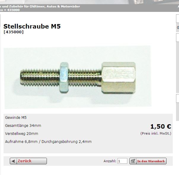

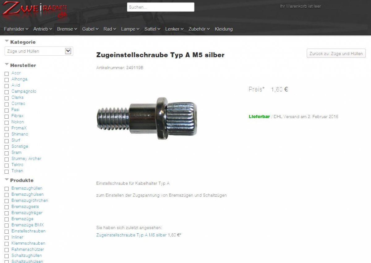

2. Würden für funktionstüchtige Bremsen dieser Zugeinsteller für passen?:

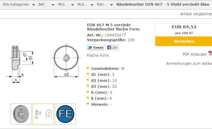

Oder sollte man funktionstüchtige Zugeinsteller aus bspw. folgenden Komponenten herstellen:
Vielen Dank für Eure Tipps!
Bevor du dir die Finger an der Feile wund feilst, schaue einmal hier:(Anfrage per eMail würde ich einmal versuchen)
Klar kannst du die verwenden. Ich würde sie auf der Rückseite überfeilen und entgraten.
Mit der Kurbel muß irgend was Schräges passiert sein. Das ist kein irgendwie gewollter Materialabtrag. Tretlagerwelle nach rechts gewandert und nur noch 100km bis zur Ziellinie oder irgend sowas.
