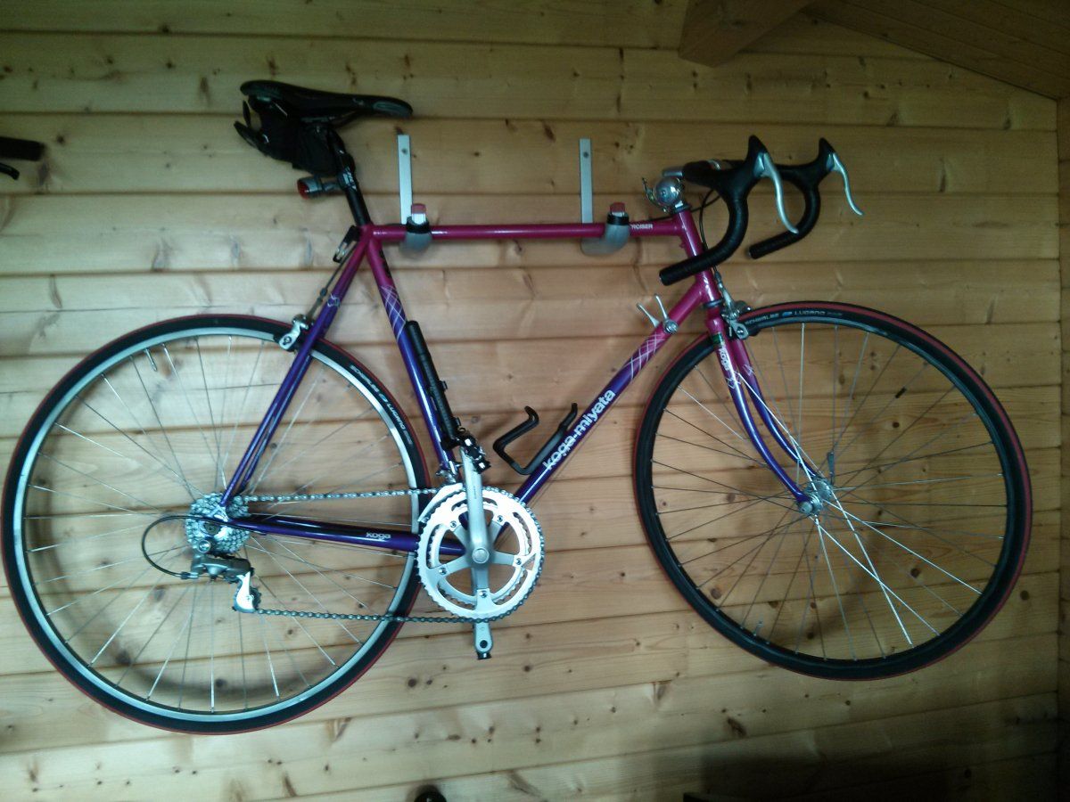

Mal wieder eine Style Frage ...
ich habe hier noch ein Exerciser mit 105 herumstehen, dessen Zustand viel zu Schade für die jetzige Zweckentfremdung à la "Du hängst an der Wand und wirst zwei Mal im Jahr 5 Kilometer hin und wieder zurück gefahren, wenn es Sonntags bei Mutti Kuchen gibt und die Sonne scheint" ist, mit der ich es die letzten zwei, drei Jahre malträtiert habe.
Deshalb sollen die ganzen Zirkusanbauteile, die man auf dem angehängten Foto so sieht (Schande über mein Haupt) wieder weichen und ich will zum Sommer wieder etwas vernünftiges aus dem Rad machen.
Da ich mich in letzter Zeit in alte Rahmen mit neuerer, nicht zeitgenössischer Technik verguckt habe, würde ich sowas ganz gerne praktizieren.
Im Klartext: Ich denke über eine Mindesfelgenhöhe von 35mm und eine Campa Carbon Gruppe nach.
Wäre das wohl legal oder gäbe das Kloppe von der Style Polizei?
Ein besseres Foto habe ich leider nicht gefunden ...
Ich finde so fette Teile am filigranen Rahmen genauso unpassend wie @Flat Eric und würde wenn es um aktuelle Technik geht eher auf 10fach umrüsten, dafür reichen entsprechende STI und eine Kassette. Falls der Rahmen noch 126 mm Hinterbauweite und eine 7-fach Kassette hat würde ich stattdessen 9 aus 10 verbauen.

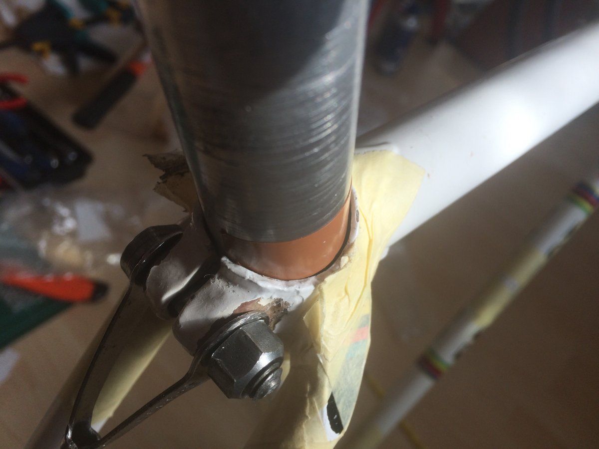

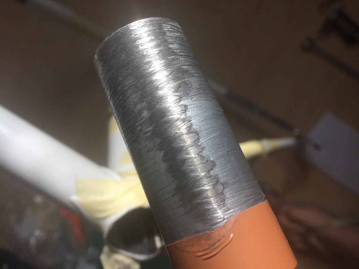

Hallo!
Ich habe da ein kleines Problem beim Sattelrohr meines PX10. Es ist von der Aufnahme mehr oval denn rund, obwohl das Rohr unter der Muffe in beide Richtungen den gleichen Aussendurchmesser hat.
Ich habe leider nur einen Messschieber zur Verfügung und dieser zeigt in Längsrichtung 26,20mm und in Querrichtung über 27mm. Die original verbaute Simplex Stütze hat 26,6 eingestempelt und das müsste auch der korrekte Durchmesser eines PX10 aus wahrscheinlich 1975 sein.
Da die Simplex zu kurz ist und ich keine längere in 26,6 gefunden habe muss nun eine 26,6er von Campa aushelfen. Nun die Stütze geht mit viel würgen und einem Sattel drauf als Hebelverlängerung rein...
Aber dann ist links und rechts ein Spalt wo dann sicher mal Wasser reinläuft und das kann ja so nicht gehören? Auch wenn ich die Klemmung normal anziehe bleibt der Spalt o_O. Man sieht auch an der Stütze das sie nur an den beiden engeren Stellen Kontakt zum Sattelrohr hat.
Die Dicke der Muffe ist allerdings dort wo der Durchmesser größer ist um 0,4mm kleiner, was ja die Differenz auch ergibt aus 27 -26,2/2.
Was ist da los - das kann ja keine Absicht von Peugeot gewesen sein? Ich hätte noch eine 27mm Simplex Stütze in der passenden Länge - Rohr auf 27mm aufreiben? - aber das ist ja auch Pfusch :idee:.
Hat irgendwer vielleicht eine Lösung oder Erklärung?
Danke und LG!
Alex
