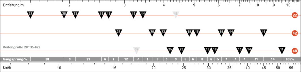

Hab gestern mal ein bisschen mit einem Ritzelrechner gespielt und bin mal auf dieses Ergebnis für eine Halfstep plus Granny für mein Reise-/Altagsrad gekommen nun frage ich mich ob das Sinn machen kann oder ob ich da voll auf dem Holzweg bin.
Vorne 22 42 48 hinten 8-fach 11-14-15-18-19-23-25-32
Gruß und Danke im Vorraus
Die Ritzelwahl ist daneben. Die obersten drei Gänge sehen gut aus, so sollte es weiterlaufen. Eventuell noch Dichter zusammen liegende kettenblätter wählen, je nach Vorliebe ist irgendwas zwischen 10 und 15 Prozent Unterschied sinnvoll. Die jeweils zwei dicht beieinander liegenden Ritzel (14/15 und 18/19 sowie 23/25) sind hingegen völlig gaga.
Hab ich auch erst gedacht deshalb ja auch das bild aus dem ritzelrechner hab mit keiner anderen Kombi so homogene gangspünge hinbekommen
Ich geh mal davon aus, daß mich dies zum Wahnsinn treiben würde und ich vor jedem Schaltvorgang erst mal den Taschenrechner zücken müßte.
Sowas fänd ich wesentlich bedienbarer. Ich denke auch, daß man bei 'ner Halfstep-Schaltung in der Praxis nicht sklavisch-methodologisch numerisch korrekt eine Übersetzung nach der anderen abfrühstückt, sondern im Wesentlichen auf einem Kettenblatt bleibt und nur, wenn der eine zu lang, der andere zu kurz ist, auf's andere Blatt wechselt und den Zwischenschritt nutzt. Lasse mich da aber gerne belehren.
Halfstep+Granny ist indertat eher gedacht als auf ein Blatt in der Ebene den etwaigen guten Gang suchen und nur die Feinsabstimmung dann erzielen. Dies war sehr beliebt auf der US Ebene wo es ja kilometerlang keinen Unterschied gibt. In Nord-Deutschland also durchwegs brauchbar, dort wo es hügelt nicht.
Mit 43/48 vorn und 11/14/17/21/26/32 hinten bekommst du die gleiche Entfaltung mit sinnvollen Gangsprüngen. Es hat schon seinen Grund weshalb das eher bei wenig Ritzeln populär war. Wenn man diagonale Gänge vermeiden möchte wäre 11/12/13/16/20/25/28/32 noch einigermaßen sinnvoll, passt allerdings nur mäßig zum Granny. Und man muss die Ritzel auch erstmal kriegen.
Danke für die schnellen Antworten hatte mir das bloß überlegt da ich dafür noch alle Teile da hätte. So muss mir halt noch ein neues ritzel(43/44) für vorne besorgen
