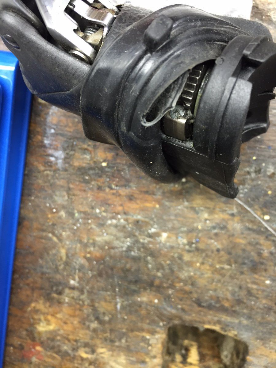

Gibt es zum Entfernen von festsitzenden Zugnippeln in Ergos (hier Chorus) eine bessere Möglichkeit als ausbohren? Hat wohl einer die günstigen Züge genommen :mad:
Falls es jemanden interessiert: geholfen hat am Ende nur Bohren und mit einer Schneidschraube reingehen … geschafft :D und zusammengebaut ist auch schon wieder … DANKE fürs Mut machen wg. Auseinandernehmen des Ergos!
