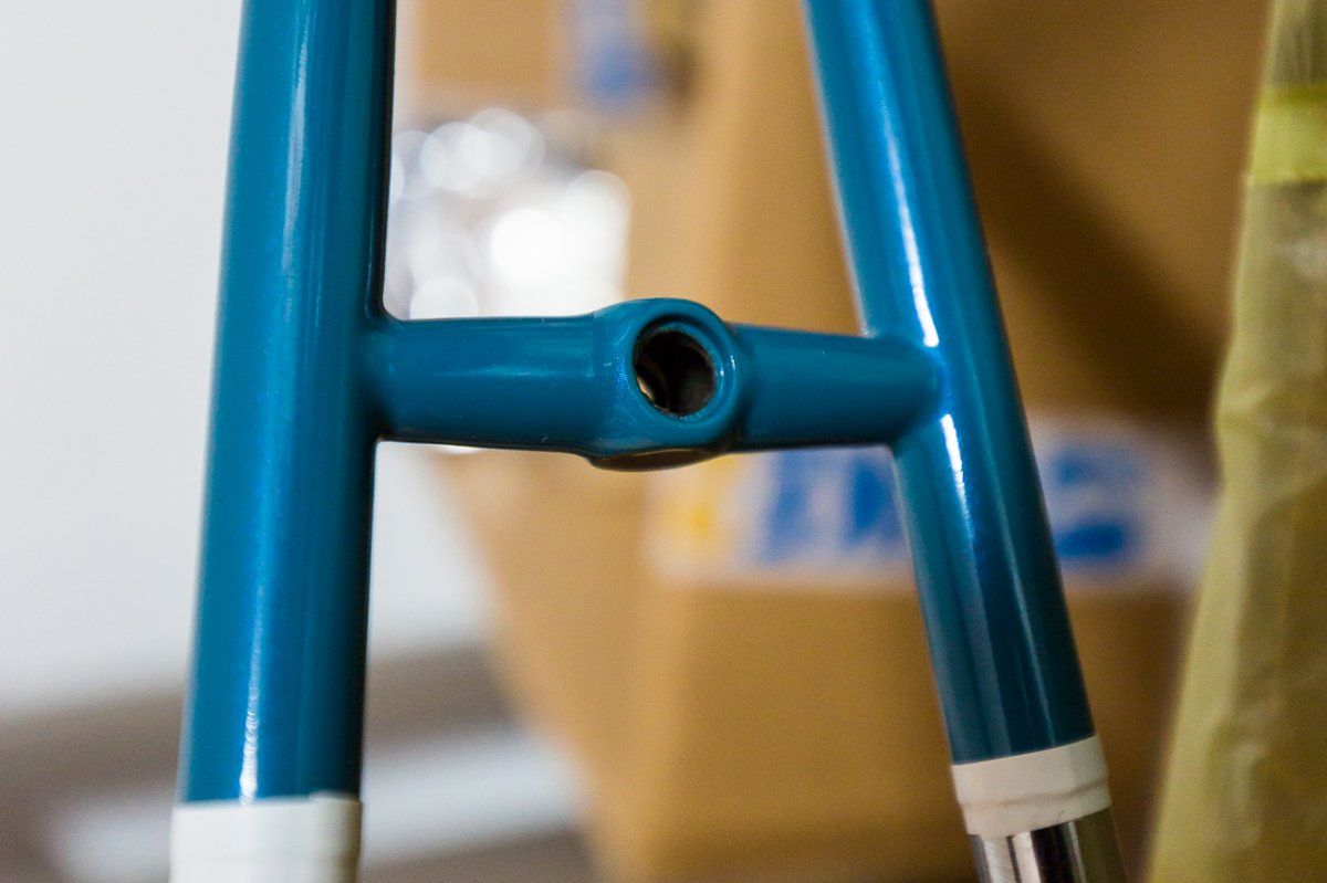

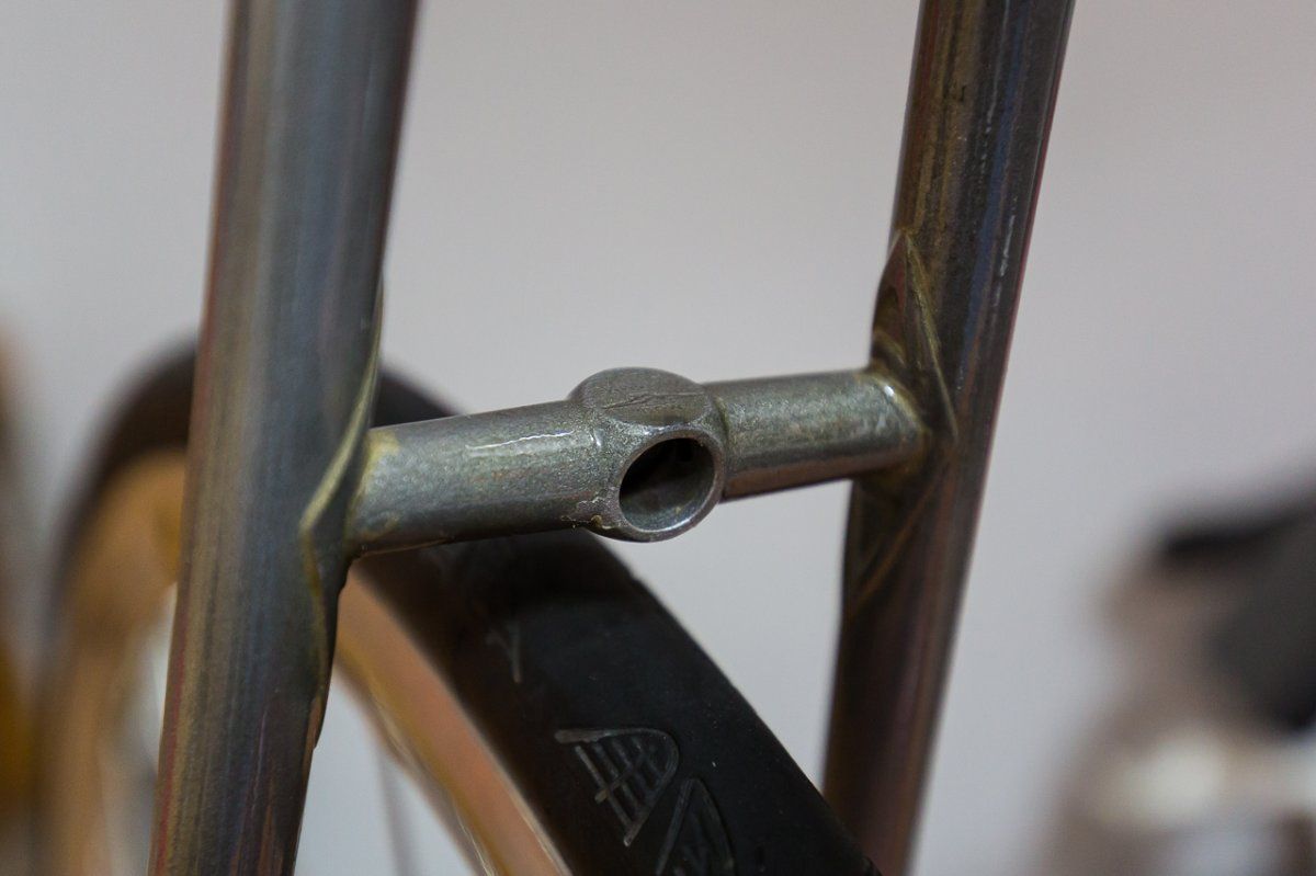

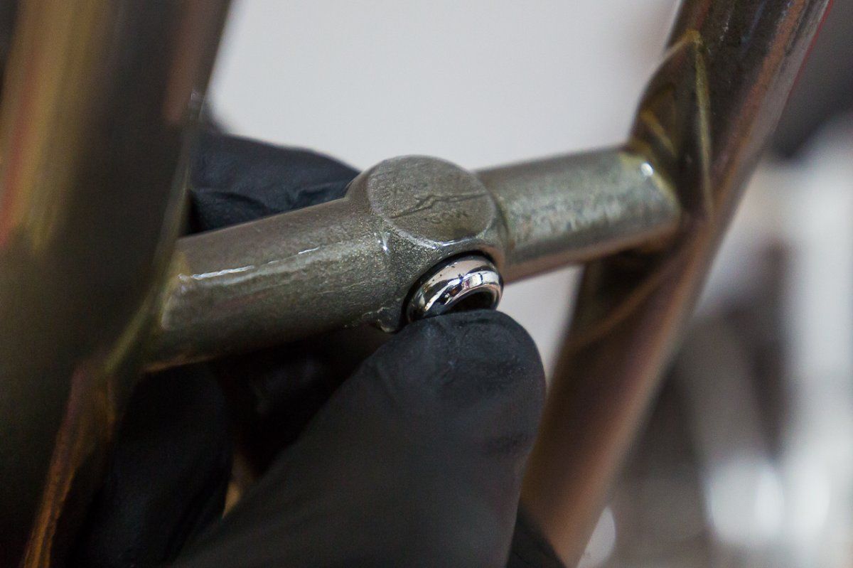

Welches kleine Wunderteil benötige ich für die sachgemäße Montage der Hinterradbremse?
Der Durchmesser ist zu groß für die Hülsenmutter. Die hat keine Chance irgendwo zu greifen, davor schlägt sie an der Gegenseite an:
Normalerweise ist ja innen genug Fläche für einen sicheren Sitz vorhanden:
Reicht es, eine 2mm Unterlegscheibe vor die Hülse zu setzen oder gibt es dafür ein spezielles Teil?

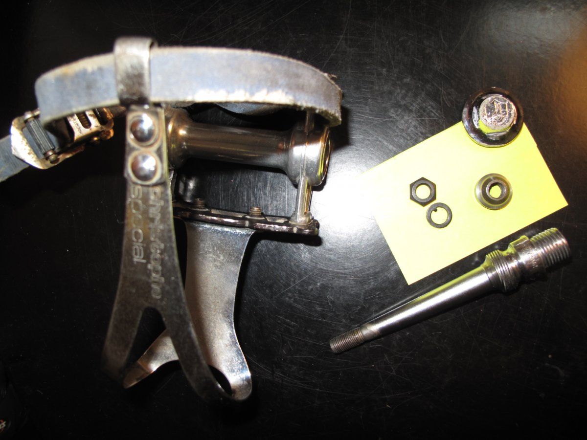

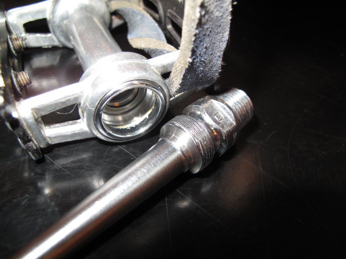

Hallo, habe gerade ein altes Campa-NR-Pedal zerlegt zum reinigen und neu fetten. Was hat das Linksgewinde auf der Achse nach dem Konus für eine Funktion? Kommt da ein Dichtring drauf? Den habe ich nicht vorgefunden. Auf dem Foto sind alle Teile, außer den Kugeln. Die auf dem gelben Feld gehören auf die Außenseite. Fehlt da was? Ich stelle auch einen kleinen Spalt zwischenIMG_6113.JPG IMG_6122.JPG dem Pedalkörper und der Achse fest.
Das ist eine " Dreckrückförderungsrausschmeisschnecke " , also dieses "Gewinde" ist entgegen der Drehrichtung der Pedale im Betrieb , und soll eindringenden Schmutz wieder rausbefördern ,was es auch tut , da kommt nichts draufgeschraubt oder so , das ist quasi die "Dichtung" an der Stelle.
So etwas gibt es auch an Campagnolo Tretlagerschalen ( NR u.SR z.B. ).
Technisch funktionell , teuer in der Herstellung , verursacht keine Reibungsverluste durch einen Dichtring oder so etwas , also la crema della crema , Campagnolo eben ...:D
