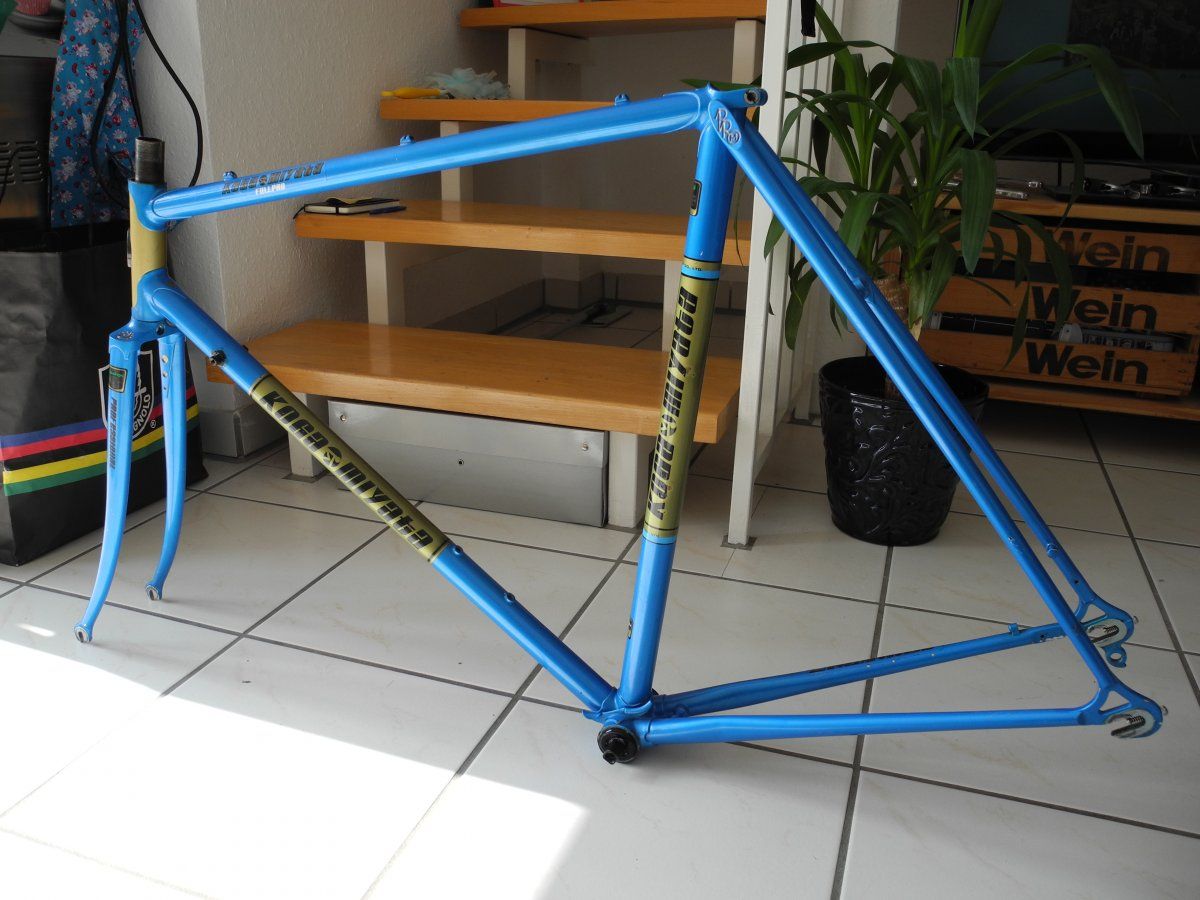

blöde g'schicht für dieses Projekt:

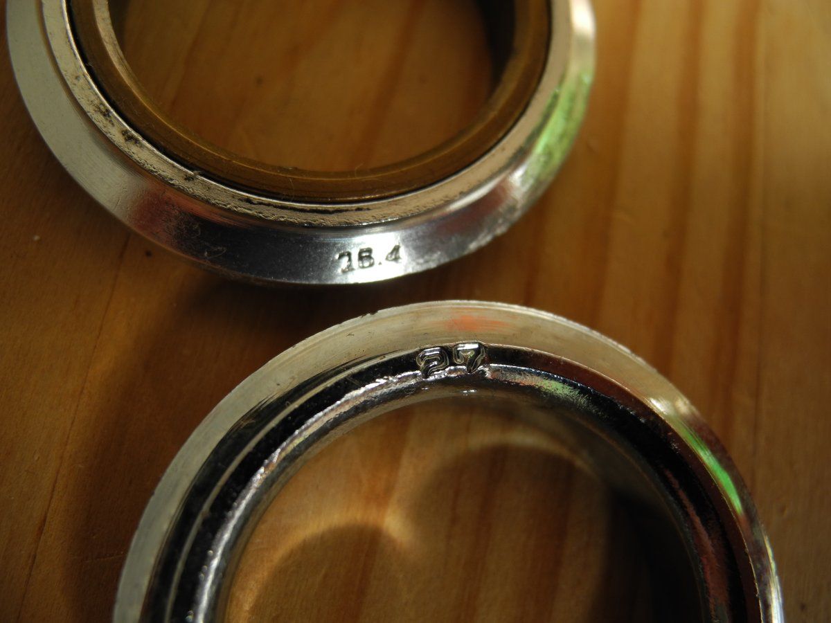

Verbaut war ein DA 7400 Steuersatz. Ich möchte gerne einen Suntour verbauen.
Blöd weil:
oben DA unten Suntour.
Nun die Gretchenfrage: fällt der Suntour Steuersatz nun komplett raus oder kann ich irgendwie mixen? oder gibt es die Suntour Steuersätze auch mit 26,4 Durchmesser?
Vielen Dank!
Blöd weil:
Vielen Dank!
Mixen von JIS und ISO Steuersatz wird schwierig, weil auch die Lagerschalen
unterschiedliche Bemaßungen haben:
JIS = 30,0 mm
ISO = 30,2 mm
Dementsprechend müßtest Du im Steuerrohr für den SSP-Steuersatz
1/10 mm Material wegnehmen, wenn vorher JIS verbaut war.
Laß den Dura Ace Steuersatz da drin. Schlechter ist der auch nicht.
