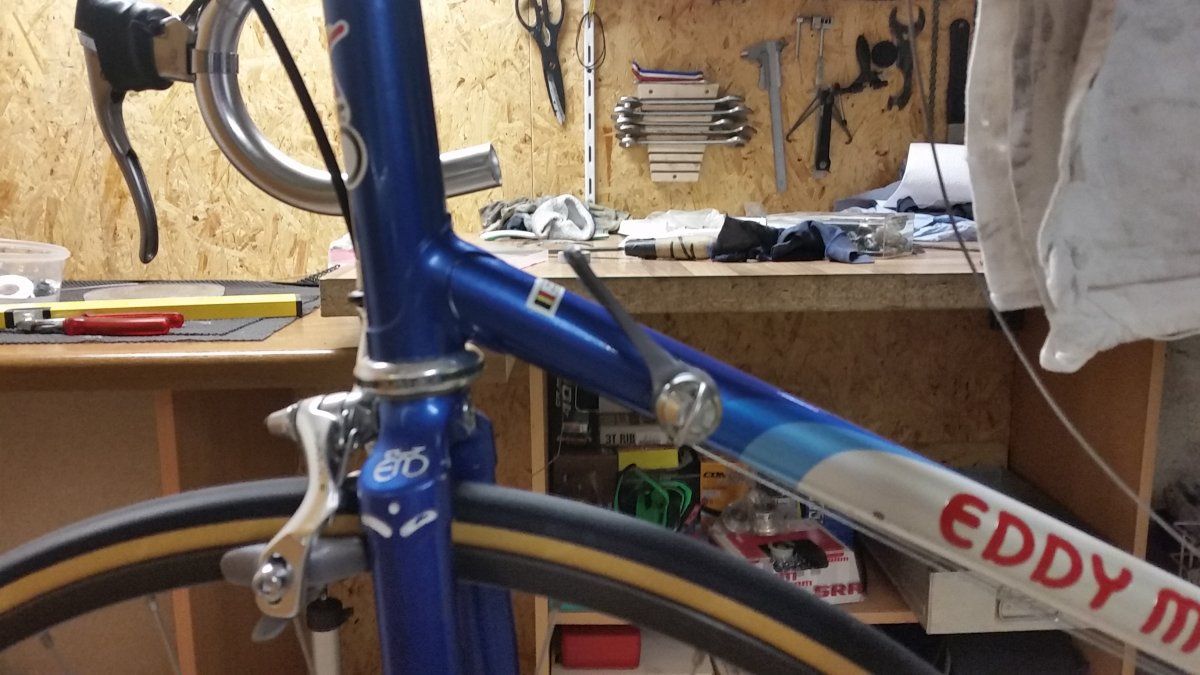

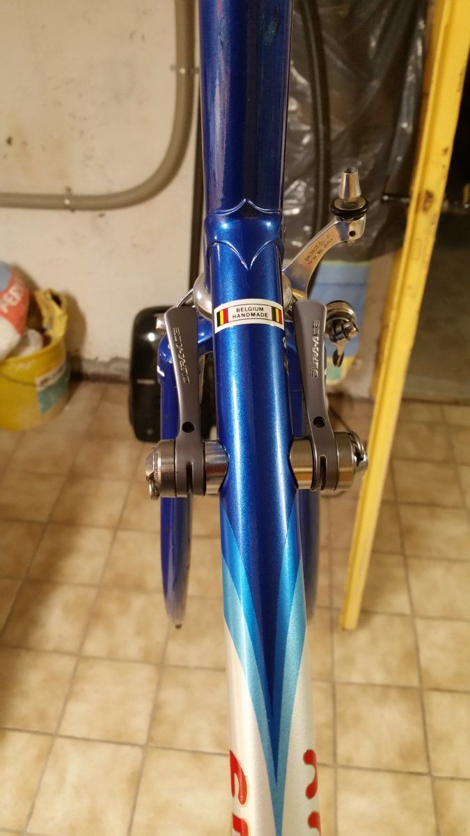

@djwkyoto @Waltzing-Matilda wenn ich euch richtig verstanden habe sieht das jetzt so aus
Ist das jetzt richtig das diese Stellung der Anschlag ist und es sich nicht bis zum Rahmen bewegen lassen muss?

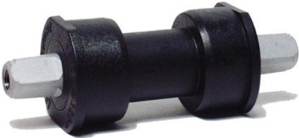

Ich hatte mich vor einigen Tage schon mal Gemeldet. Ich hab hier nen ziemlich billigen alten Stahlrahmen und will den zu nem super budget Singlespeed aufbauen. Mit Tretlagern kenne ich mich nun garnicht aus, aber das muss auf jeden Fall getauscht werden.
Ich hab schon versucht es auszubauen, indem ich einfach die Hülsen mit ner Maulzange raus drehe. Da Tut sich aber nichts. Mach ich was falsch oder sitzt das Ding einfach nur zu fest?
Hier mal ein paar Bilder. Danke

Es ist immer sinnvoll, Informationen einzuholen, bevor das Werkzeug angesetzt wird !
Das ist ein eingepreßtes Innenlager. Der Rahmen hat also kein Innengewinde.
Schneide den Plastikkram rundherum von oben ab, und kloppe die Welle mit einem Hammer heraus.
Das ist eine Sache von max. 15 Minuten. Diese Innenlager sind im Neuzustand Müll -
nichts, womit man sich länger beschäftigen sollte.

Zeig mal die andere Seite. Diese Plastik-Lagerschalen können einen schnell zur Verzweifelung bringen
Das sieht wirklich aus wie ein Thompson, also ohne Gewinde im Rahmen. Dafür gibts nur minderwertige Konuslager oder gleichwertige Patronen, wie die, die da drin ist. Versuche, eine Schale rauszuschrauben (welche besser ist, kann man nicht sagen, denn die Lager lassen sich beidseitig verbauen) und nimm einen großen Hammer, um den Rest herauszudreschen.
.... und während ich das schrieb, war der Herr Direktor wieder schneller.
