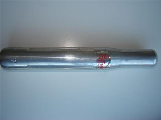

Entscheidend für die Festigkeit ist der Kerndurchmesser des Gewindes an der Schraube , und der ist bei 7mm Feingewinde deutlich größer als bei M6 , wobei die Klemmkraft selbst einer M5 Schraube für eine Sattelstütze genügt , wenn die Durchmesser Muffe / Stütze auf fast null sind und beides geomertisch auch wirklich rund ist .
Und : Feingewinde erzeugen eine höhere Kraft , durch den flacheren Steigungswinkel und sind resistenter gegen selbsttätiges lösen .
Die Festigkeit des Materials der Schraube ist natürlich auch wichtig.
Und bist du sicher , das die Schraube wirklich Alu und nicht etwa Titan ist ?
Dann hast du ganz schlechte Karten .:oops:

Ich war der Meinung das sie aus Alu ist, zumindest habe ich mir das immer eingebildet das sie daraus sein sollte. Ich habe in der Zwischenzeit herausgefunden das es anscheinend bei Piaggio genau solche Gewinde gab, aber noch keine passende Schraube. Außerdem sind die Schrauben zweiteiliger Felgen,, z.B. BBS, im Durchmesser M7, allerdings weiss ich das Gewinde nicht; kann bitte mal jemand schnell so eine Schraube aus seiner BBS Felge drehen und schauen ob sie in das Klemmstück des 1R passt :D? Und die wären aus Titan!

Titan mit dem Drehstahl zu bearbeiten ist echt kein Ding , wenn dieser die entsprechenden Schnitt- u. Freiwinkel für das Material hat .
Ob die 2 zehntel mm irgendeine Auswirkung haben , was die Knickgefahr betrifft... wirst du schon merken.
Ich glaube nicht .
Bei Alupatentstützen wird aus dem gleichen Schmiederohling sowohl 27,4 mm als auch 25 mm gefertigt , einfach durch abdrehen , hab ich mal bei einem Stützentyp bemerkt .
Wichtig ist : kleiner Vorschub , verrundete Schneide , Drehriefen wären bei Titan noch schlimmer als sonst ohnehin schon .

Titan-Stütze aus Alu und nichts Rohling - die sollten über die verschiedenen Durchmesser die gleichen Wandstärken haben.
Titan Stütze aus Aluminium , was´ datt denn , du hast nicht richtig gelesen , das ist Apfelsaft aus Zitronen oder....
Wollte die Bedenken wg. des abdrehens der vorhandenen zerstreuen , mit dem Beispiel , das bei der Neuanfertigung aus einem Rohteil alle gängigen Durchmesser hergestellt werden also sowohl 27,4mm als auch 25mm , weshalb das nachträgliche abdrehen von 4/10. mm ja nun nicht kritisch sein kann .
Woll ?
Einschränkungen :
-Die Stütze ist ein Rohr , das verdichtet ist ( gewalzt )
- Die Stütze wurde vom Hersteller zusätzlich dem Aussendurchmesser entsprechend INNEN nochmal passend dazu ausgedreht auf nur notwendige Wandstärke, um Gewicht zu sparen , bei Topstützen ist das so .
Von solchen täte ich nichts abdrehen.
