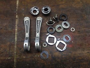

Ich hab mir bis jetzt nicht viele Gedanken zur Stellung der Unterrohrschalthebeln gemacht. Jetzt will ich es aber richtig machen. Aufbau des Koga Roadracer mit Arabesquehebeln, wie sollten die Hebel in "entspanntester" Position stehen. Parallel zum Steuerrohr? Parallel zum Unterrohr? Persönliche Geschmackssache?
Danke
Parallel zum Unterrohr.
Da sollte auch am Schalthebelsatz so eine Nasescheibe sein , die die Endstellung festlegt , diese Aluscheiben mit dem quadratischen Loch drin.
Beide Hebel parallel ist also die Schaltstellung kleines Blatt vorne und äusserstes (kleinstes) Ritzel hinten .
.Anhang anzeigen 319956
Danke. Diese Scheibe habe ich nicht, trotzdem schlägt der Hebel in der Stellung parallel zum Unterrohr an. Auch die schwarze Kunststoff Scheibe auf Deinem Foto fehlte bei mir... Werde mal googeln obs da unterschiedliche Varianten gab, sonst sieht an dem Rad nämlich alles schön unverbastelt aus, wundert mich, dass da was fehlt.
Edit: Achso, ist für Anlötsockel (vielleicht nicht ganz unwichtig).
So sieht das etwa bei mir aus:
wobei bei mir nur noch zwei kleine Scheiben dabei waren.
Aber meine eigentliche Frage ist ja beantwortet, dankeschön!
