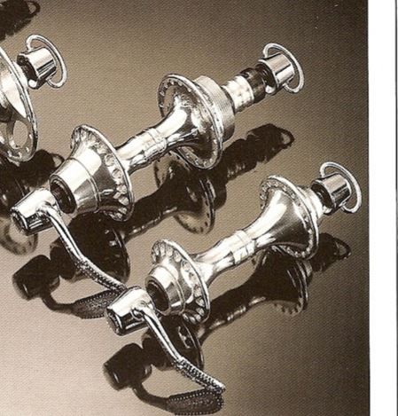

Ich möchte nochmal auf diese Bastelfrage zurückkommen. Habe einen C-Record LRS ergattert. HR-Nabe läuft leicht rau, daher ist eine Wartung fällig und vorne will ich eigentlich auch mal reingucken. Habe leider nicht das Werkzeug die Kappen abzuziehen. Kriegt man das noch irgendwo oder hat einer der Kölner ( @JUR , @roykoeln , @chassaelle ) das passende Werkzeug bzw. kriegt man die Kappe auch ohne das Abziehwerkzeug ab?
...........bzw. kriegt man die Kappe auch ohne das Abziehwerkzeug ab?
Im Prinzip bekommt man die Teile mit allem ab was Du in den Spalt pressen kannst.
Aus eigener Erfahrung kann ich Dir sagen das Du dafür kein Metall verwenden solltest da die Kanten, beim Hebeln, sehr schnell Spuren annehmen.
Hier wurde mal zum Kunststoffreifenheber geraten.
Das habe ich allerdings noch nicht probiert.
Auf alle Fälle muss man dafür sorgen das die Kappe beim Abziehen nicht zu sehr verkantet, also auf gegenüberliegenden Seiten Stück für Stück hebeln.

Das Campagnolo Werkzeug ist hier, kannst am Sonntag nach tel. Absprache vorbeikommen. Geht aber auch so......
Danke für die Tipps und das Angebot Roy.
Hat glücklicherweise mit den Plastikreifenhebern funktioniert :)
Folgefrage:
Ich habe diese Naben hier:
Kriegt man da noch irgendwo neue Konen her? Die Konen haben zwar kein Pitting, man sieht aber schon die Gebrauchsspuren.
SMI-Radsport hat diese hier. Ist aber nur für links und fürs Hinterrad und ich weiß auch nicht ob die passen.

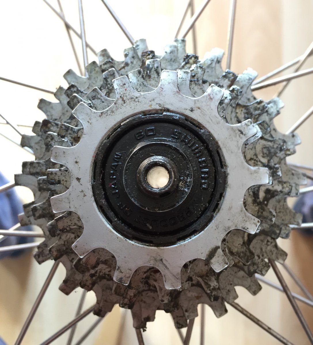

ich würde gerne eine andere Kassette auf folgendes Hinterrad ziehen.
Nun die Frage: wie bekomme ich die alte ab?
Mit Steckkränzen kenne ich mich etwas aus, aber das müsste ein Schraubkranz sein oder?
Vielen Dank für Eure Hilfe :)

Da brauchst du zwei Kettenpeitschen. Ein Schraubkanz ist es aber dennoch nicht. Welche Nabe ist es denn?

Ist eine UG kassette die durch das äußerste ritzel verschraubt wird. zwei kettenpeitschen nutzen, tutoriuals auf youtube anschauen..
Vielen Dank für die mal wieder super schnelle Hilfe, ich besorge mir eine zweite Kettenpeitsche und mache mich an die Arbeit :daumen:
