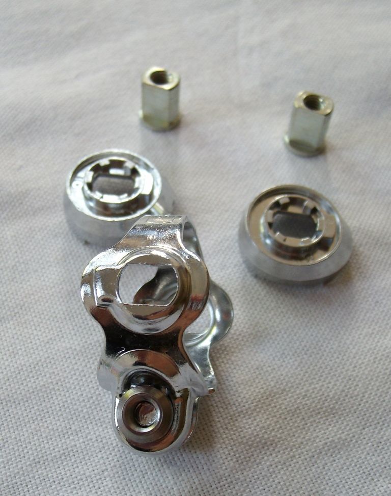

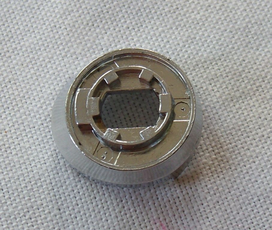

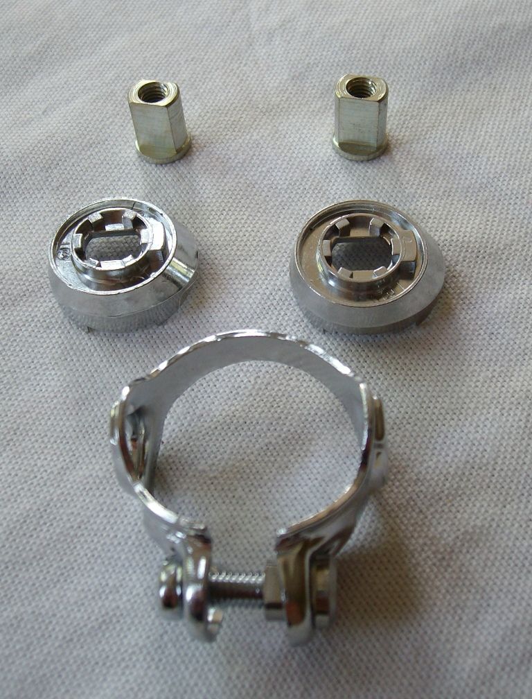

Gibbses (bzw. gab es) eigentlich Schellen für gerasterte Shimano Schalthebel (Unterrohr latürnich), im konkreten Fall für 6400er?
Möchte solche am sockelfreien Unterrohr meines Ausflugsdampfers montieren damit ich besser 7-fach HG schalten kann.
Bedankt.
So, feddich:
Wie man sieht, sind das die Shimano-Sockel. Die gerasterten Hebel passen da drauf, wenn man die Plastikringe, die man sonst als Adapter auf die Sockel schiebt, weglässt. Die Blechschelle hat sonderbarerweise auch diesen Sockel. Die Hebel könnte man da auch direkt drauf montieren, aber dann sind die Gewindehülsen (also die Dinger im Hintergrund, die man von hinten reinsteckt und wo die Hebelschrauben reingedreht werden) zu lang.

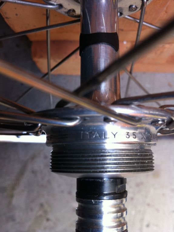

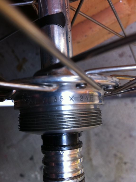

Dass alle Gewinde an Rädern unterschiedlich sind ist klar, englische, italienische, französische Gewinde etc.
Campa Schraubkranznaben haben, wie sollte es anders sein, italienische Gewinde 35 x 24F. Wieso kann ich da auch shimano Schraubkränze draufschrauben, die vermutlich BSA Gewinde haben?

Italienisch, also 35x24F unterscheidet sich zu BSA 1,37"x24TPI nur minimal in der der Größe.
35mm italienisch ergeben ungefähr 1,378" Inch. Beide haben 24 Gänge pro Inch.
Der BSA Freilauf läßt sich etwas schwerer auf den Italiener schrauben (er ist ja kleiner). Hat man einmal einen schwergängigen Engländer aufgeschraubt, ist der Italiener kein Echter mehr und beides geht.
Anmerkung: Shimano Freiläufe gab es auch in französisch.

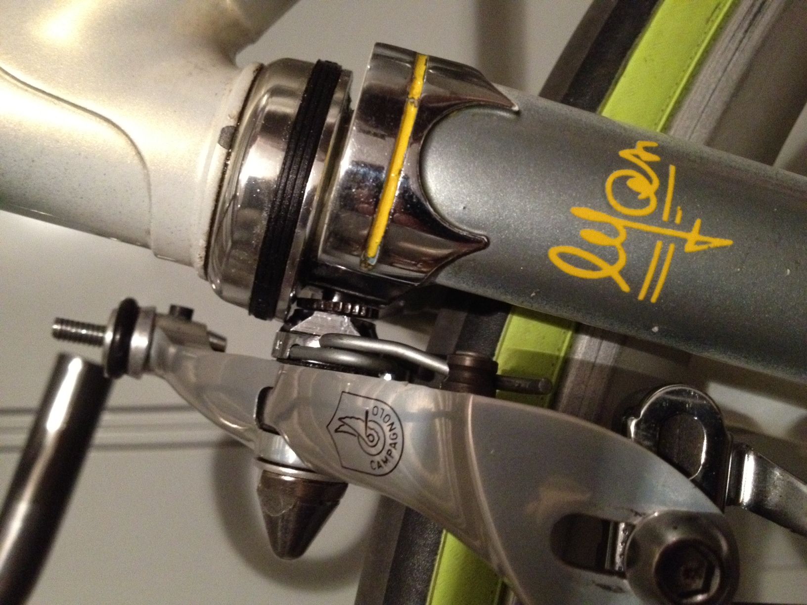

Hallo zusammen!

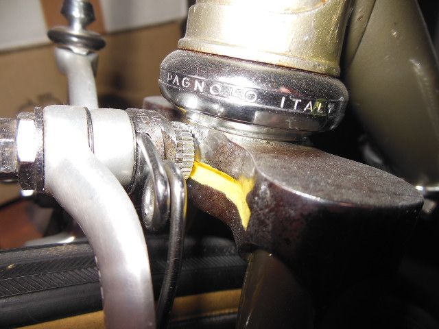

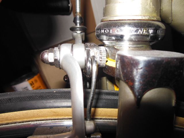

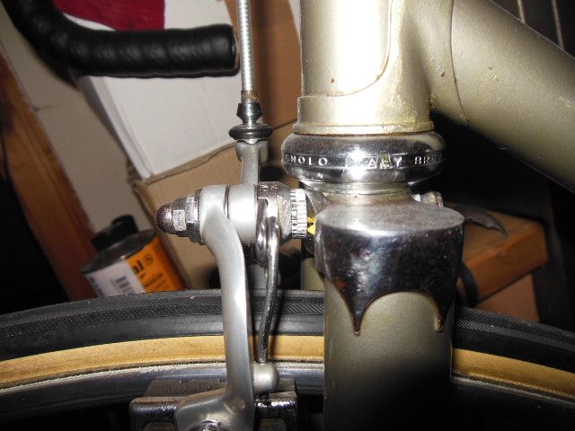

Habe hier ein Platzproblem auf kleinstem Raum: Im Rahmen verbaut ist ein C-Record Steuersatz, der leider ein normales Einbauen der VR-Bremse nicht gestattet. Es sei denn, ich verwende 6-7 Beilagscheiben... Kann es sein, dass der Gabelkonus nicht der Richtige ist? In meinem anderen Masi ist ein einer verbaut (Super Record), der einen gewissen Winkel hat und eben genau die 3mm zulässt, die die Bremse benötigt... Dieser Konus verschwindet geradezu im Steuersatz...
Nicht, dass ich den falschen Gabelkonus eingebaut habe! Dieser war jedoch in der kompletten und neuen Steuersatz-Schachtel C-Record...

Ja der C- Record Steuersatz ist etwas unglücklich für das doch wesentlich ältere Masi. Bei den älteren Record Sätzen beginnt die untere Schale mit einer Rundung, dadurch fällt der geringe Abstand der Bremslochbohrung zum Gabelschaftsitz nicht so negativ ins Gewicht.
Ich stelle nachher mal ein Bild von dem Detail von meinem Masi ein, was in etwa genau so alt sein sollte wie deins.

Das bedeutet also: Gabelkonus tauschen. Shit!
Dieses Masi ist ein 3V, BJ ist '88. Aber der Rahmen an sich ist ja ab '84 gebaut worden, da gab es die C-Rec natürlich noch nicht.
Mein '84er 3V ist zumindest baugleich, Hauptunterschied ist der Lack und die Decals.
Freue mich auf Dein Foto.

So ich war fleissig. Du brauchst einen Record Steuersatz bis 1984
Hier die Fottos:

Ich bin jetzt kein Masi Spezi, aber die Gabel mit der geraden, flachen Krone kommt mir irgendwie älter vor. In den 80er hat man doch schon so etwas aerodynamisch geformte Kronen eingesetzt?
Wie wie gesagt, habe keine Ahnung! Mein Masi samt Gabel ist von 1972
