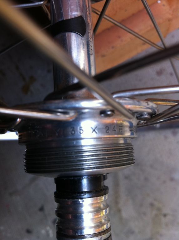

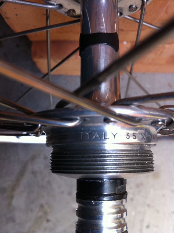

Dass alle Gewinde an Rädern unterschiedlich sind ist klar, englische, italienische, französische Gewinde etc.
Campa Schraubkranznaben haben, wie sollte es anders sein, italienische Gewinde 35 x 24F. Wieso kann ich da auch shimano Schraubkränze draufschrauben, die vermutlich BSA Gewinde haben?
Anhang anzeigen 49132Anhang anzeigen 49133
Shimano Schraubkräne haben mE kein BSA sondern ISO, was dem europäischen Standard, somit auch dem 35x24 Ita gleicht.

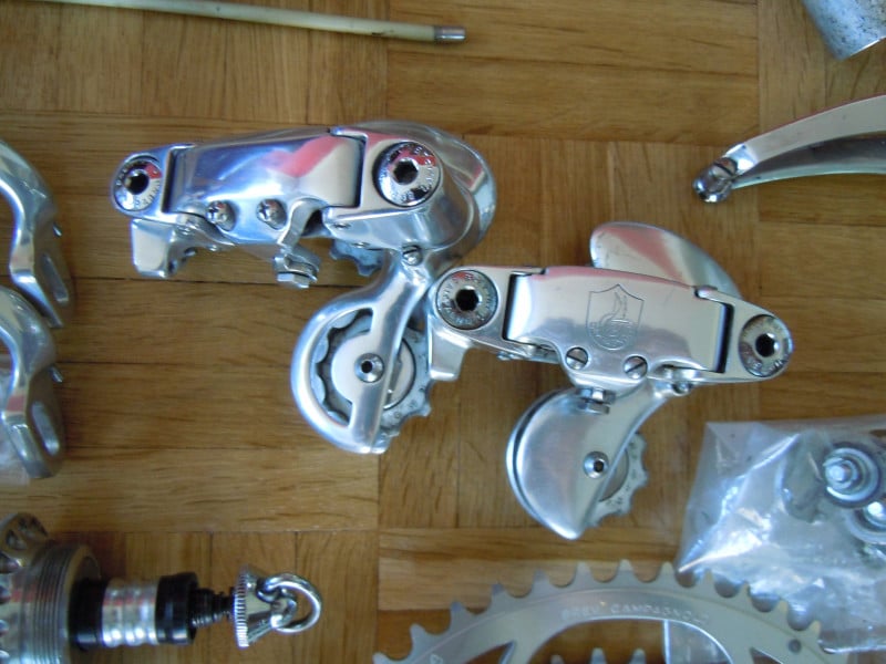

Kann man mit diesen beiden C-Record-Schaltwerken (1. und 2. Generation) in Kombination mit entsprechenden Chorus-Ergos eigentlich 8-fach schalten? Passt die Geometrie? Kassette ist natürlich auch eine Campagnolo (8fach :D).
Quelle: http://fotos.rennrad-news.de/p/255319
Als Verkäufer der ogigen Ware sage ich: Nein, das geht nicht. Aber evtl. belehrt mich einer eines besseren.

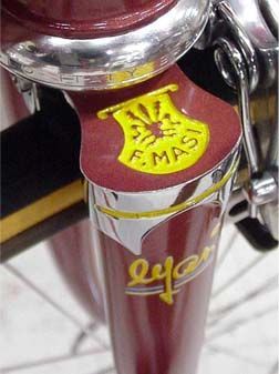

Habe auch ein wenig recherchiert und bei den Masi-Speialisten aus den USA die ganzen Gabel-Versionen gefunden. Ich zitiere:
Italy, 1976-1990's:
The mature design of the investment cast Italian crown (with crest and shoulder slot) remained in use for years with little variation. Note that while Alberto's signature appears on the fork blade (and on the top tube), the crest bears Faliero's initial.
Soll ich nun einen Record-Gabelkonus einbauen? Passt der überhaupt?
Italy, 1976-1990's:

Klar paßt das, wieso sollte er nicht passen?
Also du brauchst ein kompletten Record Steuersatz, nicht nur den Konus. C-Record Schale und Record Gabelkonus werden wohl nicht zusammen passen.
Das mit den Masi Gabeln wußte ich noch nicht, dass die bis 1990 die traditionelle Gabel verbaut haben.
Ahhhh... So ein Mist! Das meinte ich mit "passt das?". Zum Glück habe ich noch einen SR-Steuersatz rumliegen... Hätte trotzdem gerne die neuere Gruppe komplett verbaut...
Hier die Gabel-Varianten: http://bhovey.com/Masi/MasiBits/Fork.htm

Die spätere ISO hat zur Vereinheitlichung BSA übernommen. ISO ist BSA.
BSA 1,37"x24TPI, die dritte Nachkommastelle wird bei den Insulanern gerne weggelassen, dort weiß jeder, gemeint ist dreiachtel, also 1,375.
ISO 1,375"x24TPI
ISO 1,375"x24TPI
Danke für den Hinweis. Hier nochmal ein Artikel von Sheldon Brown:
Schraubkranzgewinde
Das Standard-ISO-Gewinde für Schraubkränze ist 1,375 x 24 TPI, das selbe, wie für Standard-ISO-Tretlager.
  • Italienisch1,378“ x 24 tpi35 x 1,058 mm
  • U.S.A.1,375“ x 24 tpi34,92 x 1,058 mm
  • Britisch1,370“ x 24 tpi34,80 x 1,058 mm
  • Französisch1,366“ x 25,4 tpi34,7 x 1 mm
  • BMX1,181“ x 25,4 tpi30 x 1 mm
Alle aktuellen Schraubkränze und Naben mit Gewinden verwenden ISO-Gewinde, egal wo sie hergestellt wurden. Die älteren britischen und italienischen Standards verwendeten die selbe Gewindesteigung, aber mit einem leicht abweichenden Gewindedurchmesser und sind grundsätzlich untereinander austauschbar
