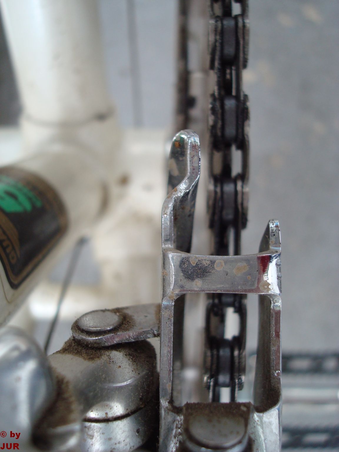

ich versuche jetzt schon zwei Tage lang verzweifelt meinen Umwerfer einzustellen. Aber irgendwie will mir das nicht gelingen. Meine Schaltung sieht folgendermaßen aus:
DA 7403 Umwerfer
DA 7402 8fach Schaltwerk
Connex 8fach Kette
DA Arabesque Kurbel (52Z u. 42Z)
Gipiemme Innelager
Ich halte mich bei der Einstellung an die Anleitungen von Shimano. Solange ich keine Belastung auf die Kurbel gebe läuft die Kette auch wie gewollt ohne anzuecken durch den Umwerfer. Sobald ich allerdings in die Pedale trete schleift die Kette am Umwerfer (davor beträgt der Abstand zwischen Kette und Umwerfer etwa 1mm) Ich habe gestern nochmal das Innenlager eingestellt, nachdem dieses ein wenig Spiel hatte. Das Problem ist aber immer noch da. Auf dem hinteren Ritzel habe ich im Moment ein Spielraum von etwa drei Gängen, die sich ohne Probleme schalten lassen. Verlasse ich allerdings dieses kleine Intervall kommt es zum Kontakt von Umwerferplatte und Kette. Ich habe das Gefühl, dass die Öffnung, durch die die Kette läuft zu eng ist. Wenn ich mir das so anschaue kann ich kaum glauben wie man mit dieser sehr schmalen Konstruktion eine funktionierende 8fach Schaltung bewerkstelligen will. Wahrscheinlich liegt es aber einfach an meiner Unerfahrenheit den Umwerfer nicht richtig einstellen zu können, schließlich beträgt bei vielen Rennrädern der Abstand zwischen Umwerferplatte und Kette nur wenige Zehntelmillimeter und es funktioniert doch.
Ich hoffe das reicht erstmal um sich ein BIld von der Lage machen zu können.
Ich bin mir sicher ich bin nicht der einzige der hier schon mit solchen Problemen zu kämpfen hatte und würde mich riesig über konstruktive Ratschläge freuen.
Viele Grüße
mts
ps. Könnte es auch an den Kettenblättern liegen? Sind diese vielleichtt verbogen? Interessanterweise variiert nämlich der Abstand Kette-Umwerfer mit der Kurbelstellung ein wenig (auch ohne Belastung).
also um ca. 1 mm variiert das häufig, liegt auch gerne an nicht 100% geraden Kurbeln. Allerdings, wenns unter Belastung schleift, liegts wohl eher am Rahmen, der ist zu weich. Das Problem hatte ich früher oft bei Stahlrahmen. Dein Umwerfer ist aber nicht verbogen, oder? schaltest du noch mit Rahmenschaltern? dann kanst du doch locker nachjustieren.
Bist Du sicher, daß der Umwerfer komplett paralell zu den Kettenblättern läuft?
Nur ein bißchen schräg und schon schleift es. Nach deiner Beschreibung mit 3 Gänge schleiffrei tippe ich ja stark darauf.
Ob die Kettenblätter verbogen sind, kannst Du ja ganz einfach feststellen. Abschrauben und auf eine wirklich gerade Fläche legen, dann siehst du ja, ob ein Spalt ist.
Vielleicht ist ja auch wirklich das äußere Leitblech ein wenig zusammengedrückt, bevor ich meine Glaskugel befrage, mach vielleicht doch lieber Bilder.

Das "Torkeln" bzw. der Seitenschlag der Kettenblätter läßt sich meistens minimieren manchmal sogar abstellen, wenn gegeneinander alle Positionen auf dem Vierkant ausprobiert werden, sprich alle Aufsteckpositionen in
90-Grad Schritten. Die Position mit dem geringsten Seitenschlag wird idealerweise montiert. Bei Konuslagern läßt sich meist die Achse umdrehen, was vier weitere Aufsteckpositionen zum optimieren ergibt, gerade Kettenblätter vorausgesetzt.

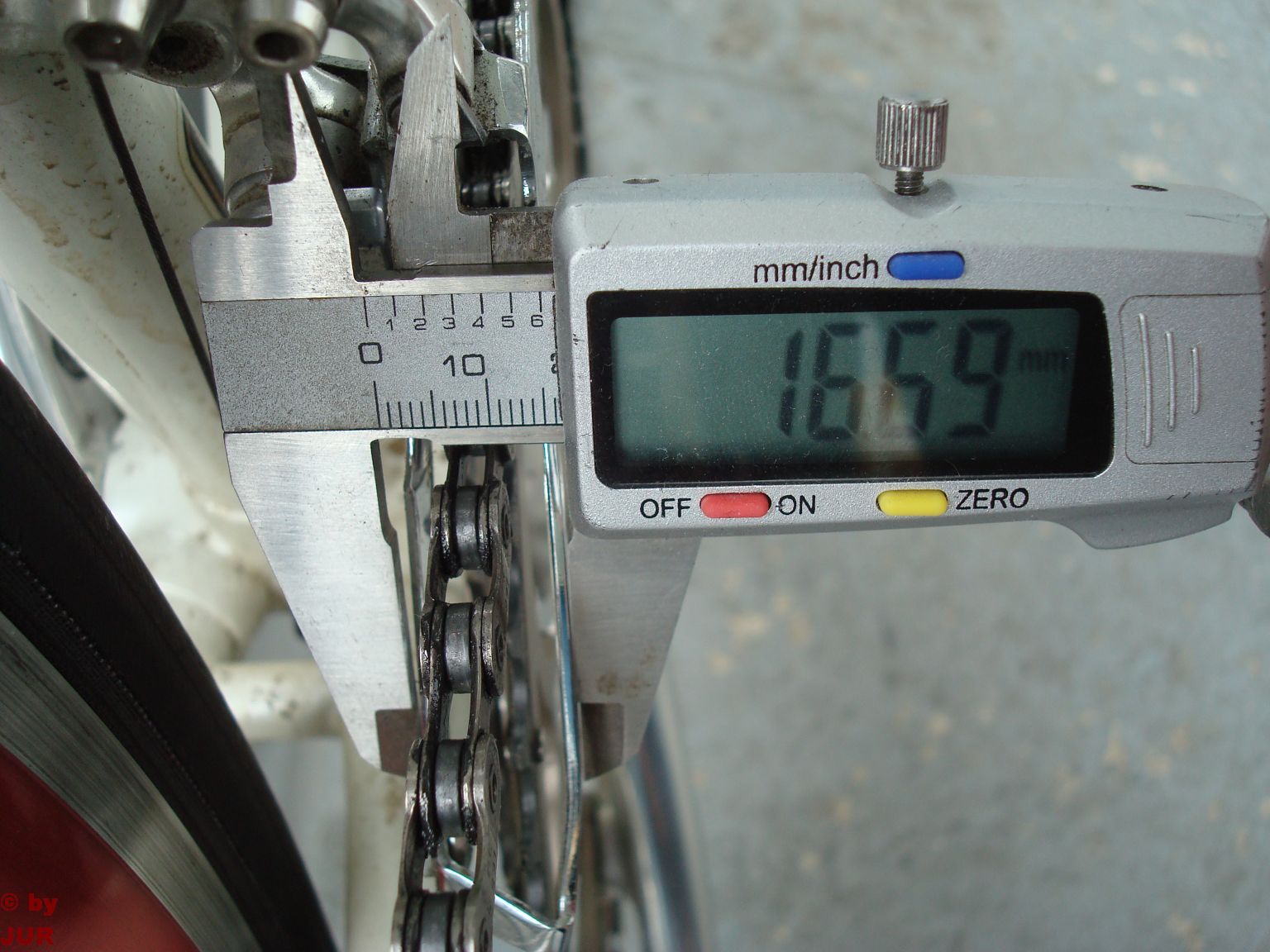

Bei mir sieht das mit DA 7410 Umwerfer und schmalerer 9-fach Kette so aus.
:D Die gute digitale Schiebelehre ausm Aldi, wo es Al di guten Sachen gibt. Ich hatte das gleiche Problem mit nem 6400 Umwerfer. Eventuell musst du ihn ein wenig schief montieren damit es funktioniert, aber ohne probierenprobierenprobieren klappts nicht. Bei mir hats auch ne Ewigkeit gedauert, und ja, es geht um 10tel Millimeter ;)
