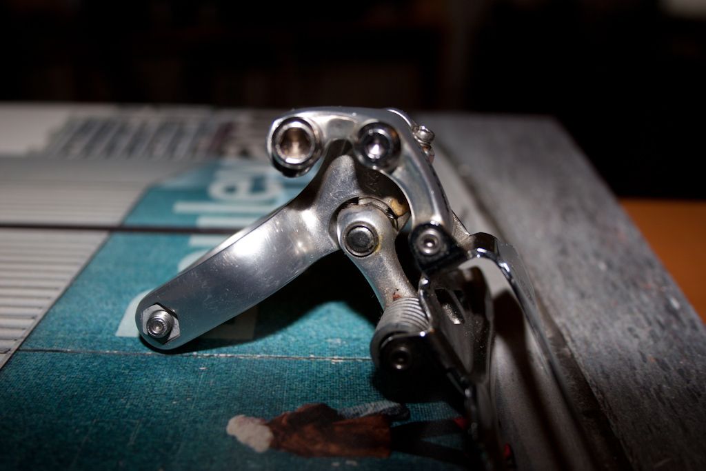

Kann man bei einem Campa-Umwerfer den Teil mit der Schelle abmontieren und auf anlöt umbauen?
Das ist irgendwie vernietet, sind keine Schrauben drin:
