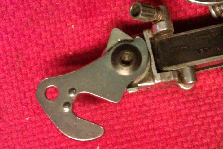

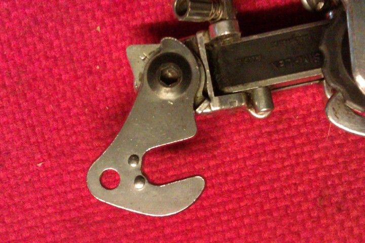

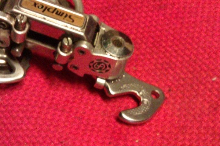

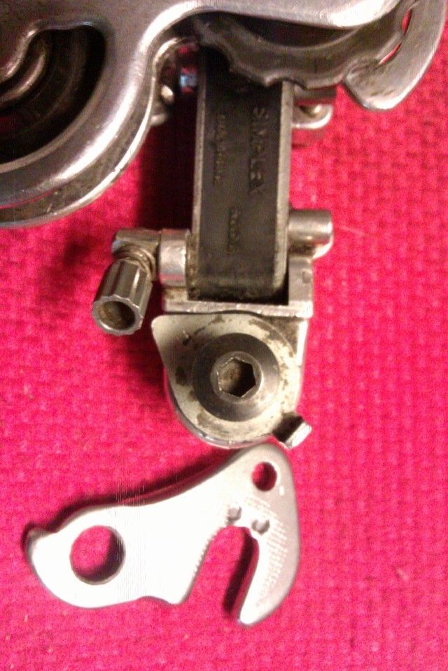

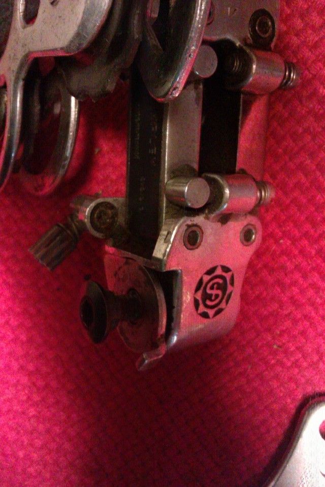

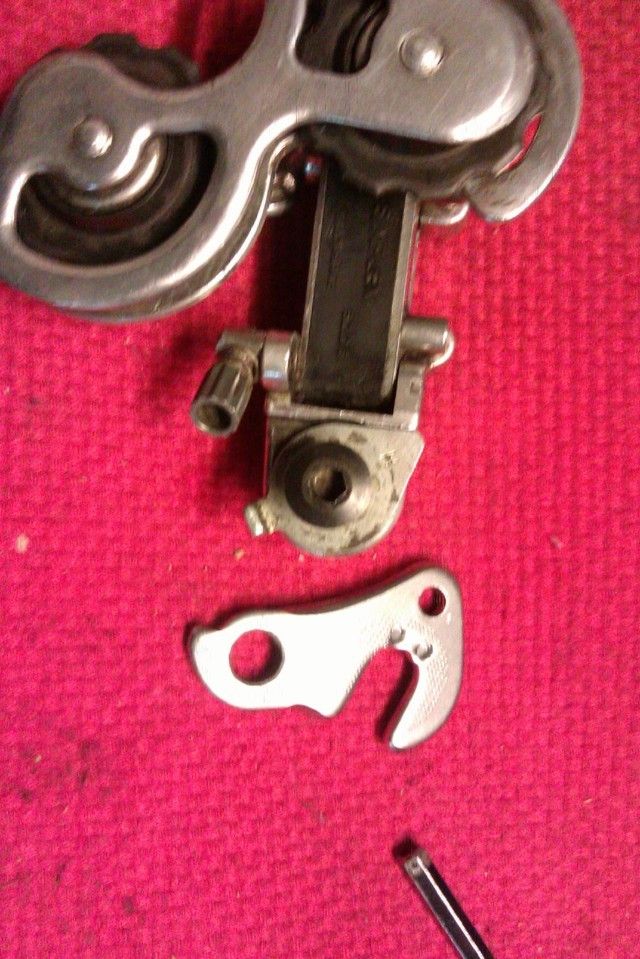

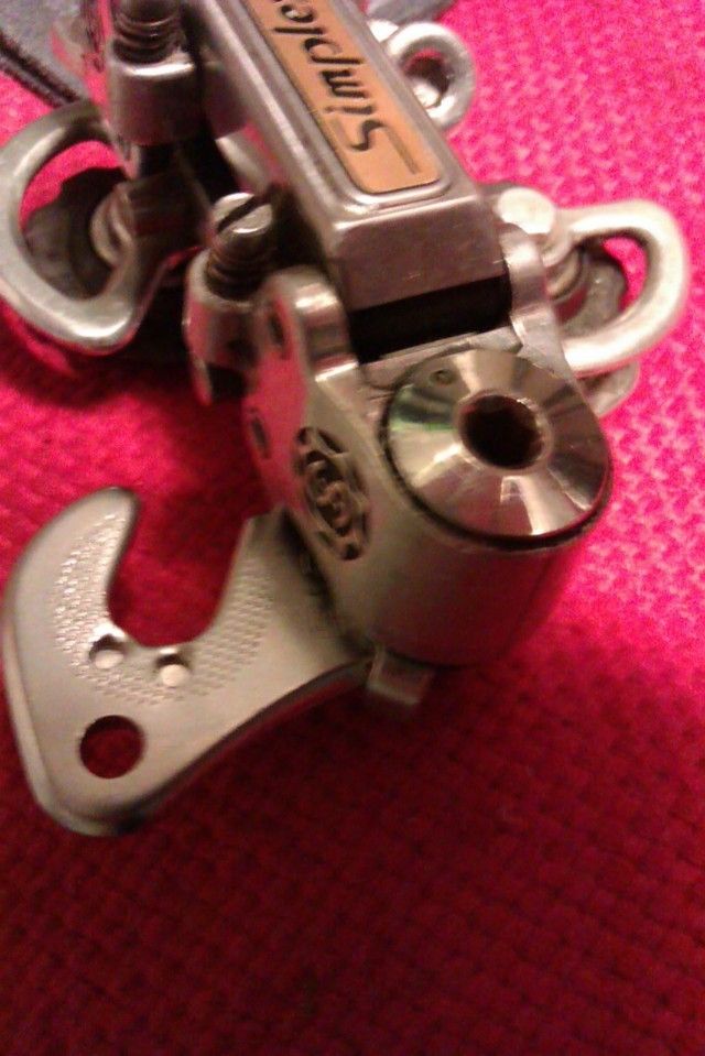

ich brauche Hilfe bei der Montage eines Simplex Schaltwerks (SW) an ein Schaltwerkadapter (SWa). Irgendwie ist das SW am SWa nicht fixierbar.
Hier ein paar Bilder als Input:
Anhang anzeigen 49241Anhang anzeigen 49242Anhang anzeigen 49243
Hier ein paar Versuche das SW am SWa zu fixieren:
Anhang anzeigen 49250Anhang anzeigen 49246Anhang anzeigen 49245Anhang anzeigen 49244
MeinProblem ist, das das SW immer nur in einer Richtung fixiert ist. Man kann es in die entgegengesetzte Richtung drehen.
Wirklich keiner eine Idee oder kann ich es einfach so montieren?
Ich hab's ehrlich gesagt nicht verstanden, was das Problem ist. "In eine Richtung fixiert" meinst du bzgl. der Rotation um das Schaltauge? So soll es doch sein, oder nicht? Und das obwohl da gar kein Schräubchen gegen den Anschlag am Schaltauge drückt. Dann scheint doch alles gut zu sein. Ich würde ja mal so montieren und schauen ob es funktioniert wie es soll.
Bei Simplex braucht man die Nase am Schaltauge nicht, denn das eigentliche Simplex-Ausfallende ist einfach rund und hat auch kein Gewinde. Deswegen auch die Schraube von hinten. Die Nase von der Bolzenfeder liegt vorne am Schaltauge an, also auf der Seite, wo das Rad reinkommt. Das Ganze wird mit der Schraube von hinten fixiert, die Federspannun wird von vorn eingestellt, wo "normale" Schaltungen befestigt werden. Erst, wenn die Federspannung stimmt, kannst du die Schraube von hinten richtig festbrummen.
Der Vorteil von Simplexschaltungen ist die stufenlose Einstellung der Federspannung am oberen Bolzen und die allgemeine Verwendbarkeit für alle Schaltaugen, auch da, wo etwa die Nase beschädigt ist. Nachteil ist die etwas fippsige Einstellung, denn das geht nur bei ausgebautem Rad, sonst kommste mit dem Schlüssel nicht ran.
