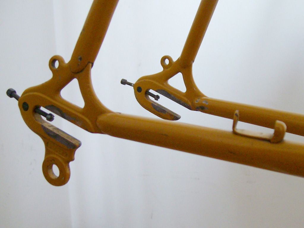

Nein. Bei meinen (Shimano Version), habe gerade nachgesehen, sind ungefähr 1mm Hülsenüberstand.
Könnte mit einer zusätzlichen U-Scheibe überbrückt werden.
Bei Simplex braucht man die Nase am Schaltauge nicht, denn das eigentliche Simplex-Ausfallende ist einfach rund und hat auch kein Gewinde. Deswegen auch die Schraube von hinten. Die Nase von der Bolzenfeder liegt vorne am Schaltauge an, also auf der Seite, wo das Rad reinkommt. Das Ganze wird mit der Schraube von hinten fixiert, die Federspannun wird von vorn eingestellt, wo "normale" Schaltungen befestigt werden. Erst, wenn die Federspannung stimmt, kannst du die Schraube von hinten richtig festbrummen.Anhang anzeigen 49310
Der Vorteil von Simplexschaltungen ist die stufenlose Einstellung der Federspannung am oberen Bolzen und die allgemeine Verwendbarkeit für alle Schaltaugen, auch da, wo etwa die Nase beschädigt ist. Nachteil ist die etwas fippsige Einstellung, denn das geht nur bei ausgebautem Rad, sonst kommste mit dem Schlüssel nicht ran.
Vielen Dank Mann mit Hut,
lag ich doch nicht so daneben, mich erst einmal zu erkundigen. Habe es eben nach deiner Beschreibung angebaut. Die Nase liegt nun vorne vorm SW-Adapter an und die Federspannung kann man mit etwas Feeling einstellen. Ich finde, das ist ein schönes Kostruktionskonzept.
Danke Dir noch mal
