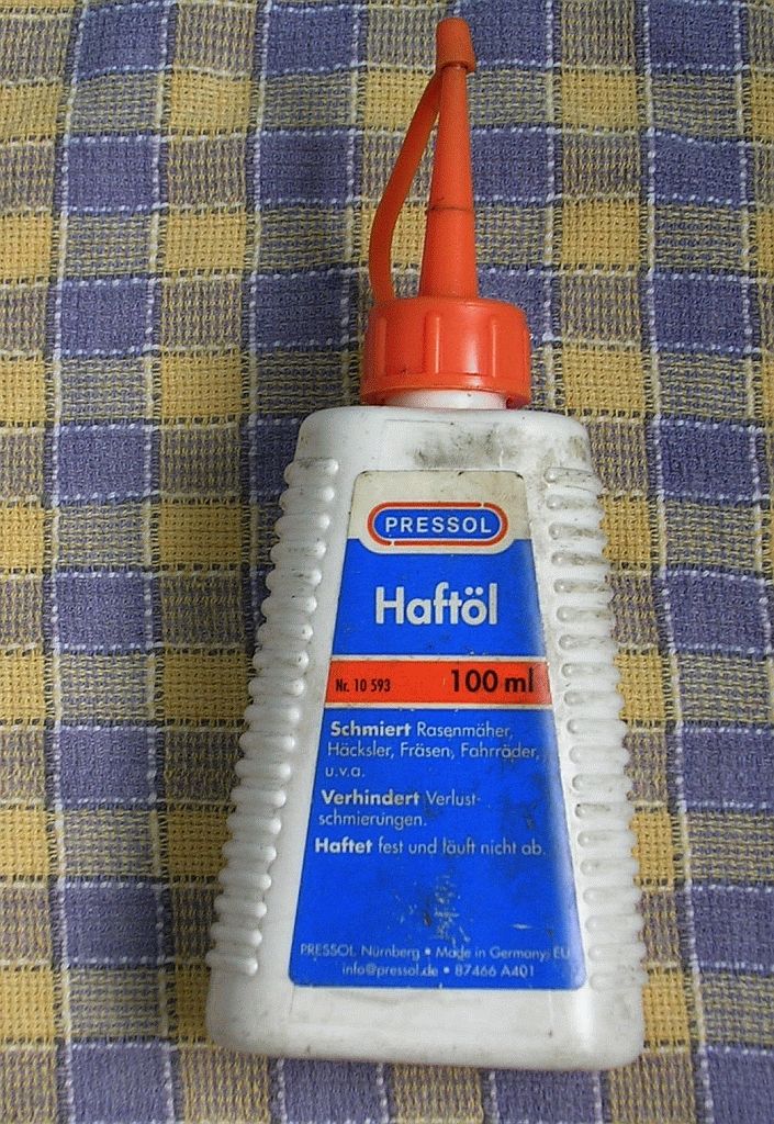

Mir ist eine halbe Flasche "Haftöl" zugelaufen:
Schmiert Rasenmäher, Häcksler, Fräasen, Fahrräder u.v.a
Verhindert Verlustschmierungen
Haftet fest und läuft nicht ab
Wie kann ich den Rest sinnvoll verwerten? Schmieren möchte ich meine Räder nicht, ich bevorzuge atlantikradglanzen :rolleyes: An der Kette haftet mit Sicherheit dann auch Sand und Dreck... Für die Bowdenzüge?
