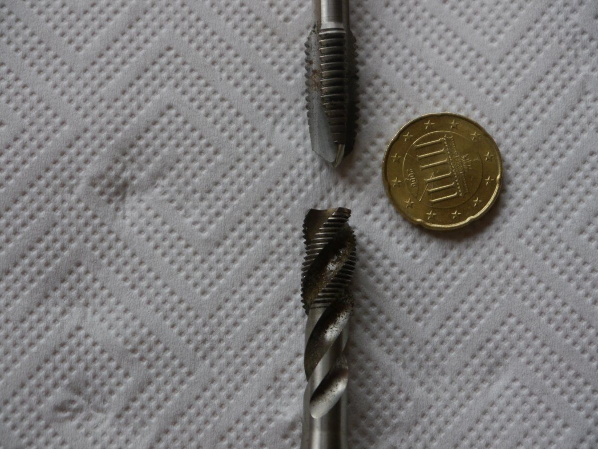

mir is einmal n gewindeschneider abgebrochen in nem bauteil was 6-stellig gekostet hat (nee keen fahrrad) - das war keen spass!
wollte auch nur mal eben schnell n gewinde in alu schneidn, mitn akkuschrauber... das hat gepraegt :D
son Unfug mit nem Accuschrauber muss auch richtig weh tun
hier mal der unterschied der Gewindebohrer grösse lassen wir mal ausser acht

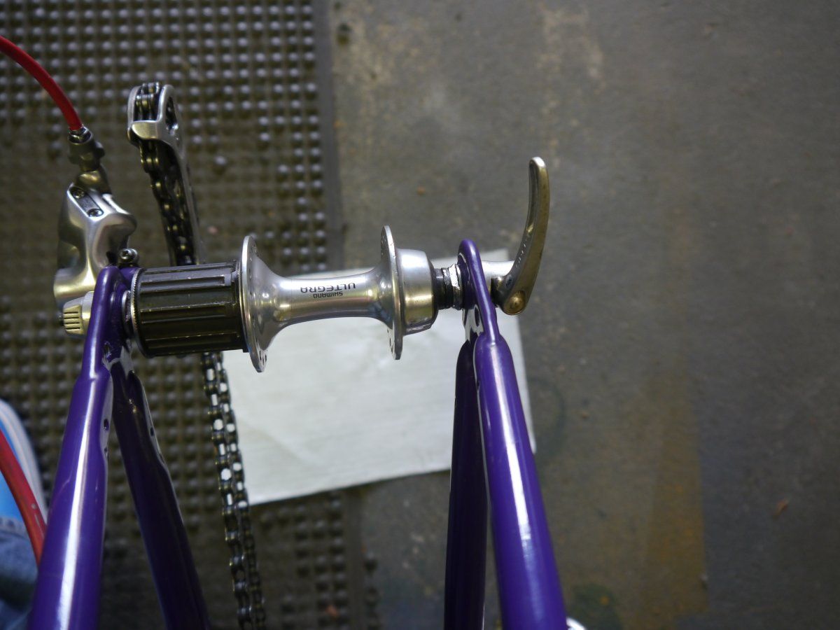

jetzt mal generell zu nem Radaufbau.sinnvoll ist es ein Rad mit allen Teilen aufzubauen bevor man es zum Lacker bringt
so kann man jeglichen murks im vorwege entgegnen
hier mal ein Beispiel,vor dem einspeichen die Nabe mal in die Ausfaller steckenAnhang anzeigen 347708

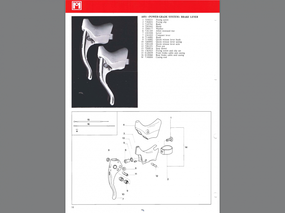

nach einer langen Suche im www - ich suche zum tauschem meiner Bremshebel an den C-Record Griffen eine entsprechende Campagnolo Explosionszeichnung - Weiß jemand wo ich eine solche finden könnte ?
mille mille grazie
...genau so was hab ich gesucht jetzt kann ich wetterbedingt beruhigt rumschrauben:D
... meines Wissens gibt es keinen linken resp. rechten Bremshebel sind uni- oder doch?!
