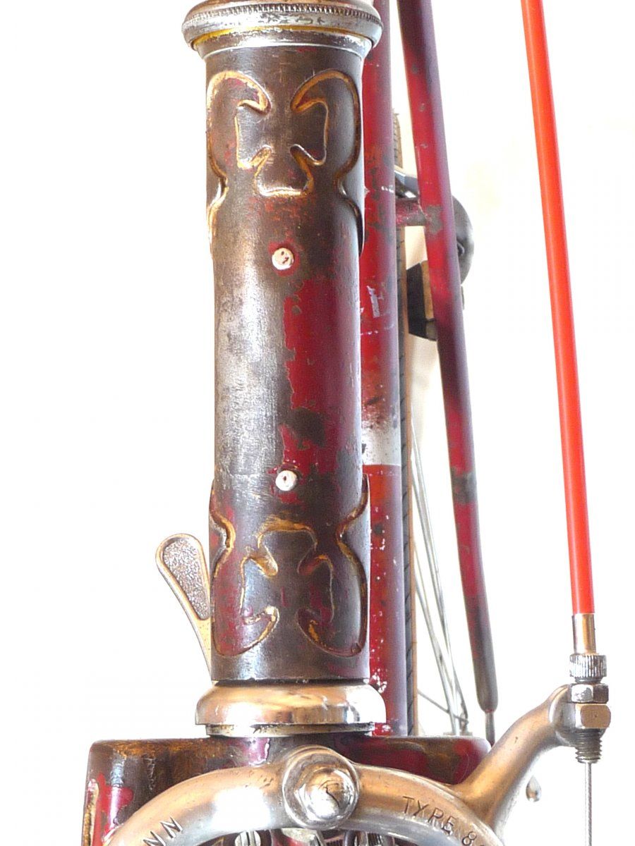

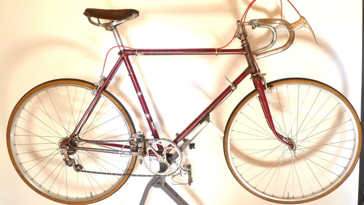

Der Plan ist zwar endgültig vom Tisch trotzdem meine Frage an die Liebhaber von Oldtimern:
Darf man so einen Rahmen neu lackieren? Ausser ein paar goldenen Stellen an den Muffen, Sattelstreben und der Gabel ist nichts mehr von Zeichnungen übrig und das Rot ist leicht zu finden.
