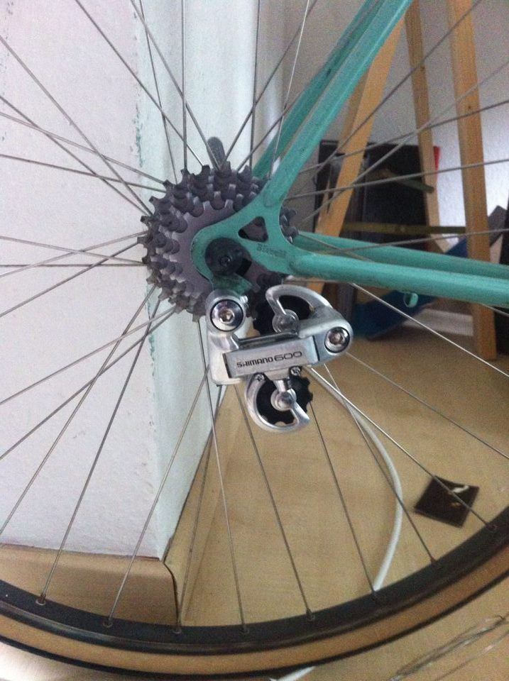

Hallo zusammen!
Ich nutze gerade das schlechte Wetter und versuche zum ersten mal eine Schaltung einzustellen.
Leider habe ich dabei einige Schwierigkeiten.
Zum einen dreht sich die obere Kettenführungsrolle nur schwergängig. Ist das normal bzw. was kann ich daran ändern?
Zum anderen hab ich Probleme es am Schaltwerk zu montieren, weil am Schaltwerk ein kleines Stück Metall ist (s. Bild1).
Wie weit muss der Abstand zwischen dem unterem Ritzel des Ritzelpakets und der oberen Kettenführungsrolle sein.
Sorry für die vielen Fragen.

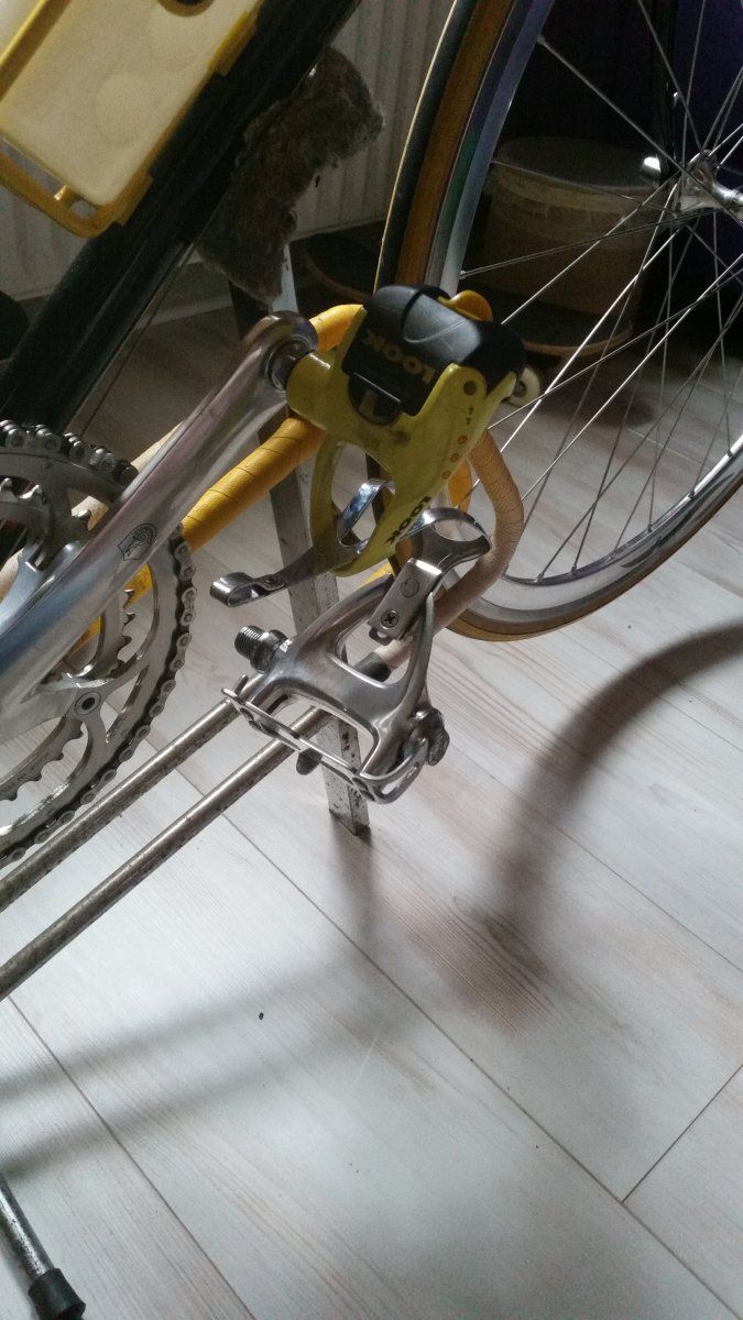

Hallo Ihr Lieben...
Folgendes Problem-->Ich wollte Pedale wechseln und bis auf die gelben Looks,lassen sich andere Pedale nur bis zur Hälfte mit Hand montieren und dann wird es sehr schwer...Kenne das bisher an keiner anderen Kurbel,denn fast jedes Pedal konnte per Hand montieren...Hab bei der Campa Kurbel auf dem Bild dann natürlich noch MKS und ne Campa Klick Pedal getestet-->gehen alle nur sehr schwer ab der Hälfte des Gewindes...Also bin ich bei den gelben Looks geblieben und werd so eben immer ein 2.Paar Schuhe mitnehmen müssen...Habt ihr ähnliche Erfahrungen gemacht?Ich will das Gewinde auch nicht zerstören...Bin etwas ratlos...Vielleicht hat hier ja jemand eine Idee bzw.Lösung...Anhang anzeigen 348244
Vielleicht französische Gewinde? Die sind einen Hauch kleiner, ich meine, die gab es auf Wunsch vereinzelt auch in italienischen Kurbeln. Was steht denn auf den gelben Pedalen? (Wenn denn eine Markierung darauf ist)
Hallo zusammen!
Zum einen dreht sich das obere Ritzel vom Schaltwerk nur schwergängig. Ist das normal bzw. was kann ich daran ändern?
Wie weit muss der Abstand zwischen dem unterem Ritzel des Ritzelpakets und dem oberen Ritzel des Schaltwerks sein.
Käfig aufschrauben, Schaltröllchen reinigen, Lagerung schmieren, wieder zusammenbauen. Da ist der Straßendreck von Jahrhunderten drin, gut zusammengeklebt von altem Kettenfett.
Das "Stück Metall" ist ein federbelasteter Anschlag, der hinter das Gegenstück am Ausfallende gehört. Du musst das Schaltwerk also viel weiter nach hinten drehen. Wenn du es in der gezeigten Position festschraubst, machst du es kaputt.
Leider lässt sich das Schaltwerk aber nicht weiter hinten montieren, weil dieses Gegenstück dann gegen den Rahmen drückt:/
So hab es grad mal gereinigt, ich glaube es liegt eher daran, dass die Schraube zu fest angezogen war.

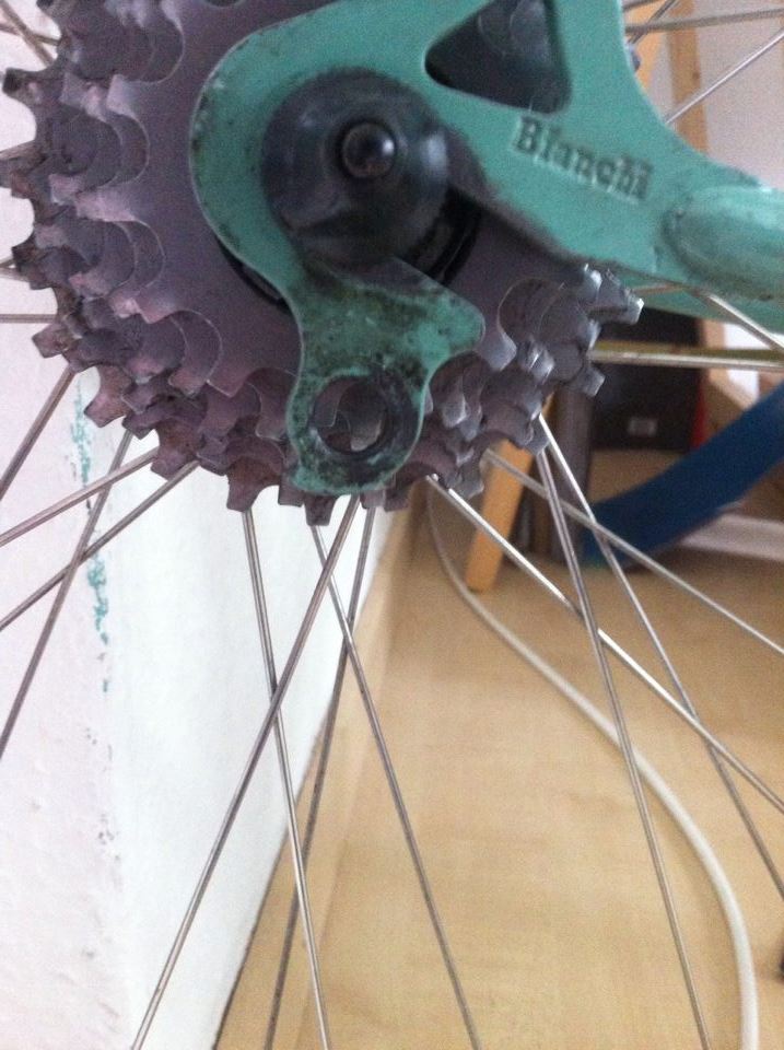

Anbei die Ausfallende

am schaltwerk ist eine kleine Schraube die muss oberhalb der Nase vom Ausfaller anliegen ,wenn nicht dann ziehst du mit dem befestigungs
Bolzen das Sw fest gegen den Ausfaller.bei korrekter montage schwingt das SW

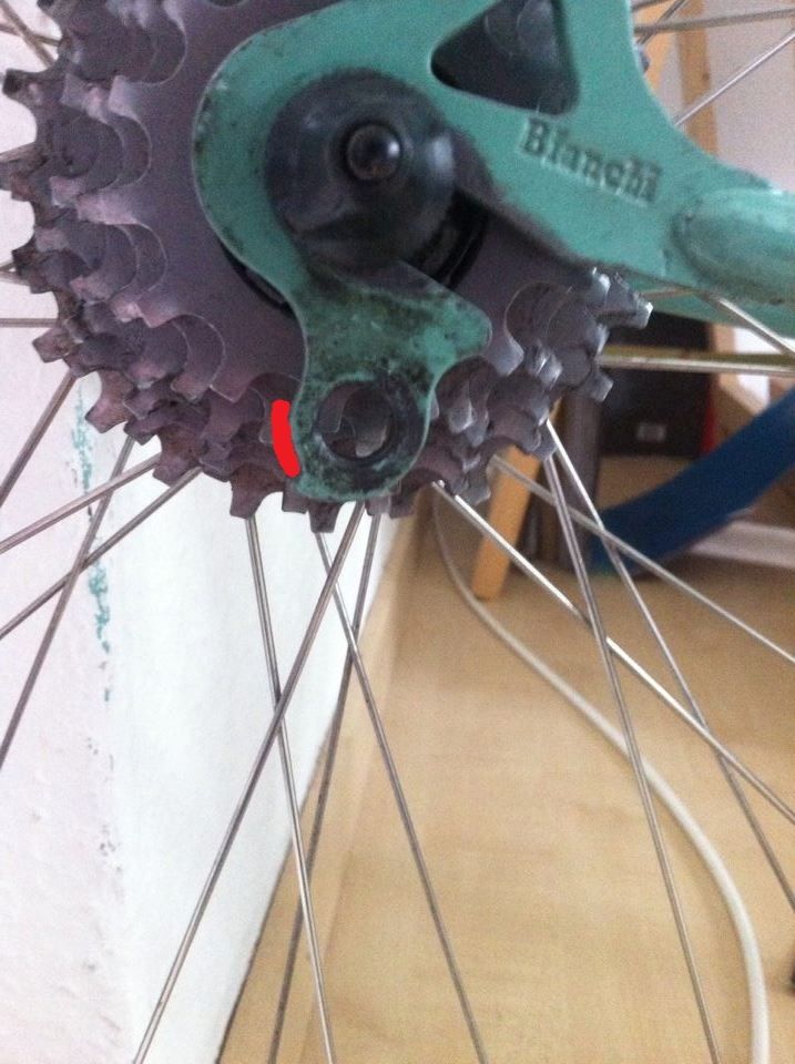

So, jetzt montierst du das Schaltwerk mal so, dass die Blechlasche im rot markierten Bereich zu liegen kommt, dann ist es richtig. Oder schlägt das Schaltwerk dann immernoch irgendwo an? Wenn ja, wo?
.jpg
Was die Schaltröllchen angeht: Die drehen sich auf einer Hülse, die einen Hauch breiter ist als das Zahnrad selbst, und die Käfighälften werden gegen diese Hülse zusammengeschraubt. Zu fest angezogen geht daher eigentlich nicht. Vielleicht Hülsen vertauscht oder eine vergessen oder so?
