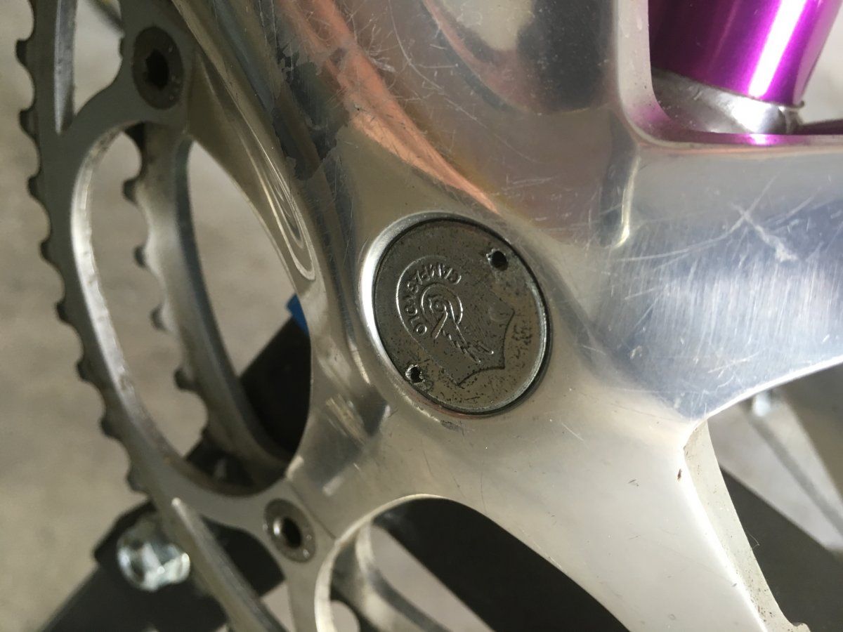

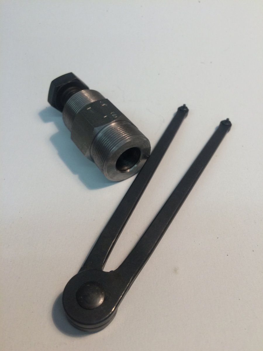

Wie/womit bekomme ich diese Staubschutzkappe runter?
Besten Dank
Stück Speiche abwinkeln geht auch.
Und .....
Hinterher wegwerfen , völlig sinnloses Teil , was soll denn da vor Staub geschützt werden , die Schraube ?
Die sind nur zum festgammeln gut :rolleyes::p
