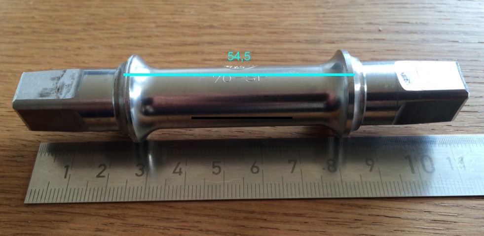

Hast du 1/4" ( 6,35mm) Kugeln montiert? Die Aluschalen brauchen kleine Kugeln. Ich habe das Maß nur jetzt nicht im Koppe.
Ich erinnere mich an ein Superrecordinnenlager mit kleineren Kugeln, das waren etwa 5,6 - 5,8mm = 7/32el Zoll. Meine ich... Es kämen also die Teile theoretisch, wenn hier zutreffend, 1,6mm dichter zusammen.
54,5? Verstehe ich nicht, wie Du das meinst ...
Hier mal ein Bild meiner Achse ...
Vermutlich meint @byf von Lauffläche zu Lauffläche? Das muss ja auch passen, damit die Vierkante weit genug rausschauen können.
Ach so! Da komme ich auch auf 54,5, wenn ich es richtig verstehe.
Gerade nochmals die Gehäusebreite gemessen: 69,5.
Wüsste nicht, woran es liegen könnte.
falsche Schalen ?
In wie weit können die falsch sein?
Sind leichte Alu-Schalen mit Schneckengewinde, ITA (36x24F). Kenne außer C-Record kein Campa Innenlager das diese leichten Alu-Schalen mit Schneckengewinde hat.
Gerade mal eine andere vermeintliche C Record Lagerschale rausgekruschtelt, die sieht genau so aus.

Ich habe mal dieses einfache Campa Innenlager montiert, das passt wunderbar. Auf dem Photo sieht man auch, dass es 50 mm kürzer ist.
Wenn die Achse passt, was sind das denn dann für Lagerschalen? CdA? Pista?
in irgendeinem der alten Campakataloge gab es eine fast endlose Auflistung alter Wellen mit ihren abständen. Da musst du nur eine Welle finden, die genau den Abstand weniger hat, den dein jetziges Lager zu breit ist. Dann hast dus. Pista hatte sicher keine Dreckschnecken. Es gab doch mal Lager für ital und 74 mm Gehäusebreite, ich kann mir aber nicht vorstellen, dass es die von der C-Rec. noch gab, das war doch eher in den 50ern und 60ern, oder?
