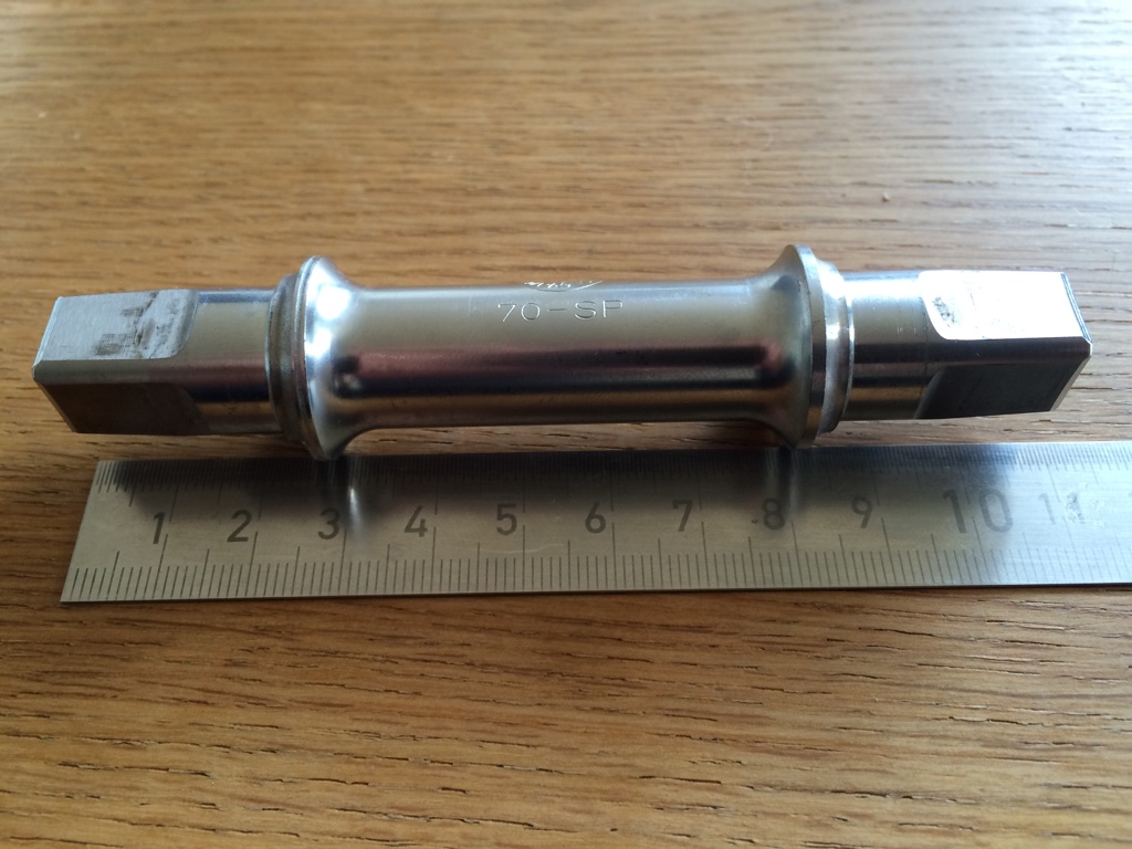

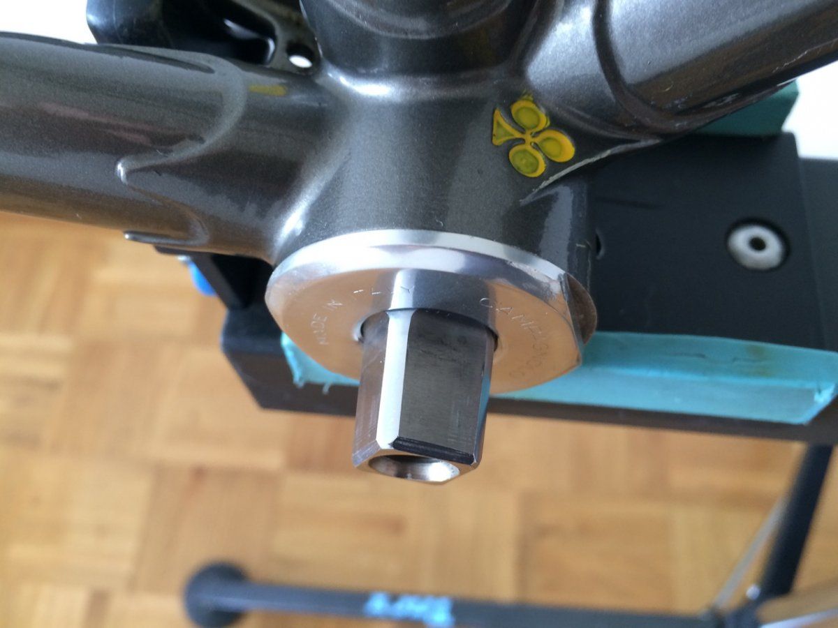

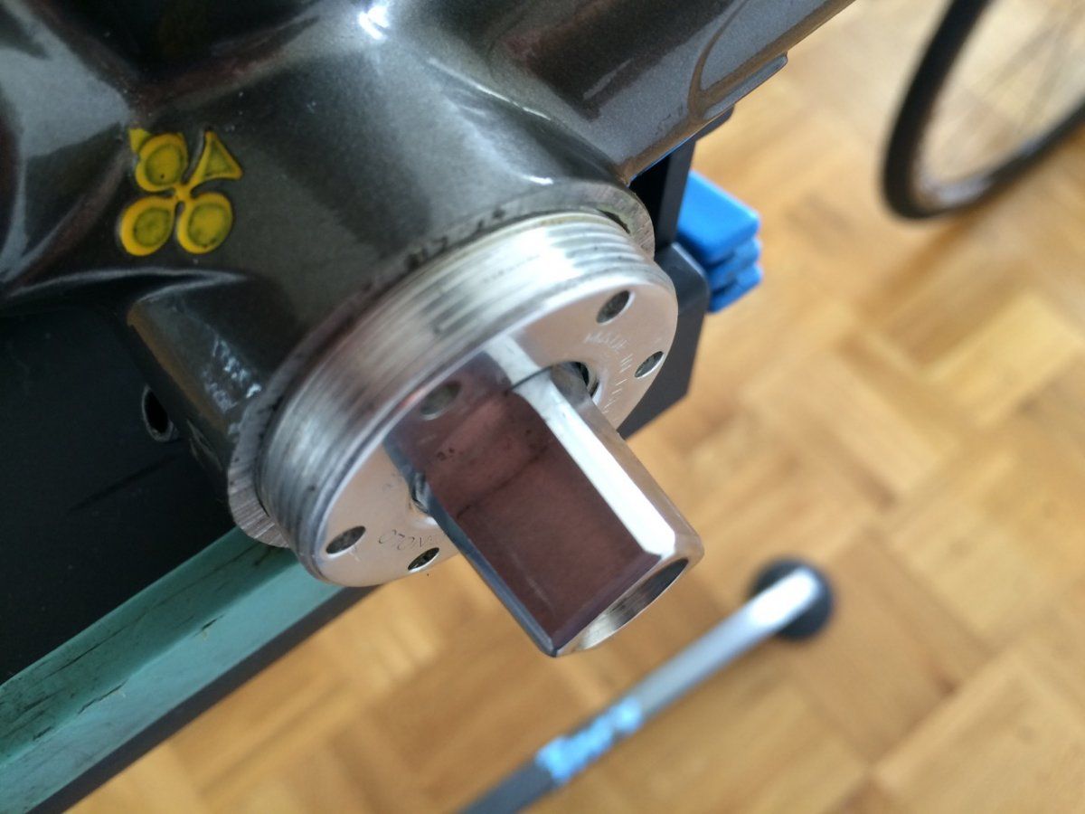

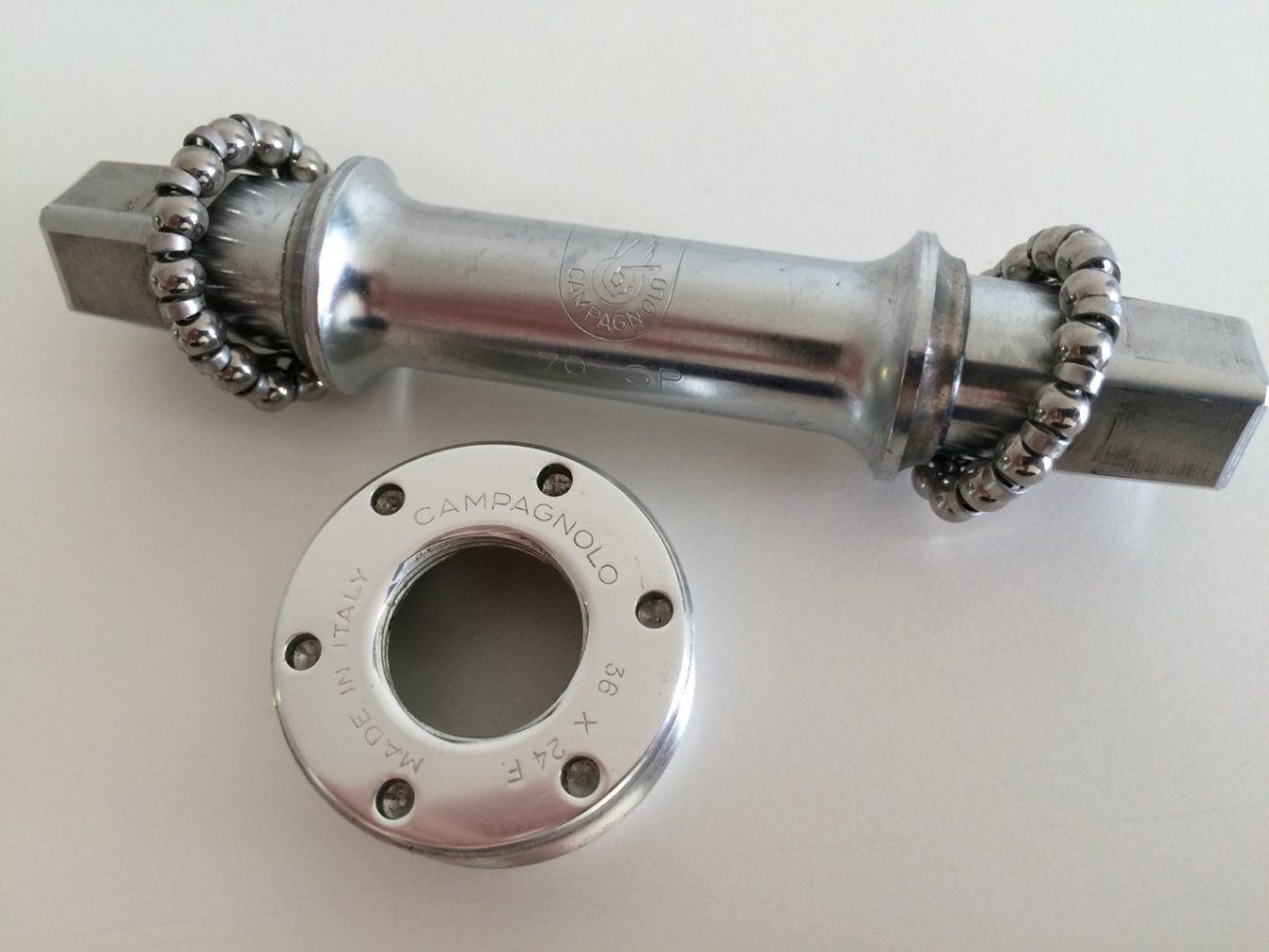

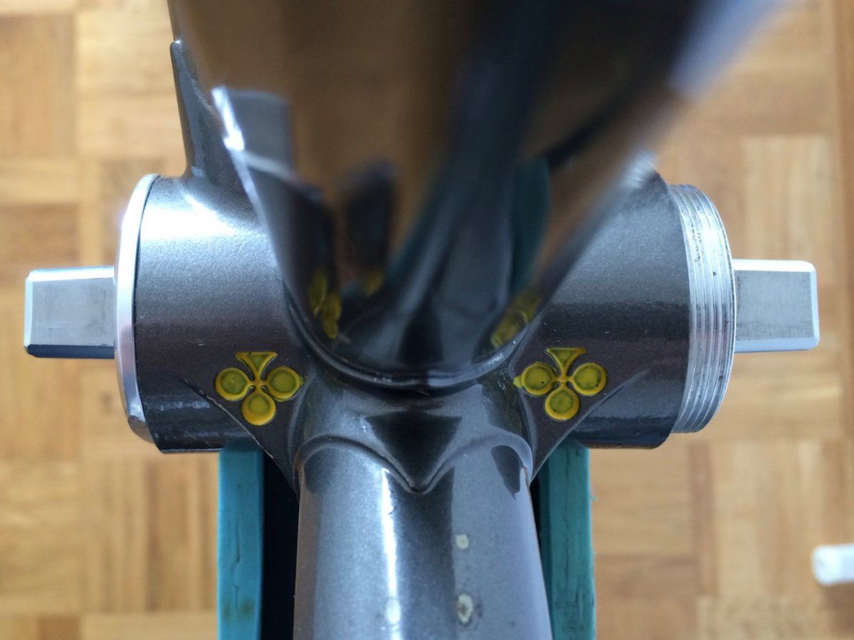

Na so was!
Da will man mal schnell ein Innenlager montieren und es passt nicht. Wo gibt es denn so was? :p
Rahmen: Colnago Master ~85, Gehäusebreite 70 mm, Gewinde ITA
Lager: C Record, 36 x 24F, also ITA
Achse: 70 SP
Wenn man das Lager montieren möchte, bekommt man die linke Lagerschale nicht weit genug rein. Liegt aber nicht am Gewinde, sondern wohl an der Achse. Die Kurbelaufnahme schaut auch nicht weit genug heraus.
Was läuft denn da schief? Falsche Achse?
Anhang anzeigen 356931 Anhang anzeigen 356932 Anhang anzeigen 356933
Kugelkäfige falsch rum draufgesteckt ?
Hast du 1/4" ( 6,35mm) Kugeln montiert? Die Aluschalen brauchen kleine Kugeln. Ich habe das Maß nur jetzt nicht im Koppe.
Es sind 4,75 mm Kugeln. (Hoffentlich liest das diese kiffende Katze nicht ...) Das sollte eigentlich passen.
die einzige Lösung die mir einfällt das Welle und Schalen nicht zusammen gehören
Ich vermute auch, dass die Achse nicht zu den Lagerschalen gehört. Habe das komplette Innenlager in der Bucht gekauft. Gerade eine andere vermeintliche C-Record Achse rausgekruschtelt. Die sieht genau so aus und wiegt ebenfalls 144 Gramm. Ist das so?
Näh! :eek:
