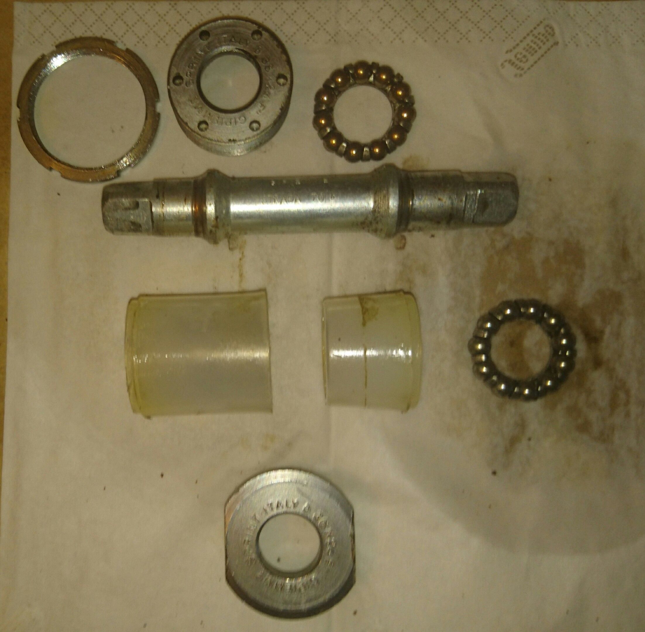

Hab zu Übungszwecken mal zwei Innenlager ausgebaut und neu geschmiert - bis mein Lager für das Ajaccio ankommt ;)
Ein altes Campa-Lager (kein Record...) war kein Problem, es war noch lose mit Kugeln (je 11Stk.) bestückt.
Das Gipiemme Sprint Lager hat mich dann doch etwas überrascht, da Käfige mit losen Kugeln (Hey, wunderbar, Käfige, kann ja nix passieren...und such!) verbaut waren sowie ein Kunststoffschutz (Schmutz und Feuchtigkeit), den ich so auch auf Bildern noch nicht gesehen habe.

Hi Zusammen! Vielleicht kann mir jemand weiterhelfen. Ich möchte ein Shimano Dura Ace 7200 Innenlager ausbauen. Was benötige ich denn dafür für ein Konterringschlüssel? Passt Hollowtech 2? Vielen Dank im Voraus!
Konkret!
Soll ich das Lager wie vorgefundenen wieder zusammenbauen, oder gibt es da etwas zu beanstanden?
