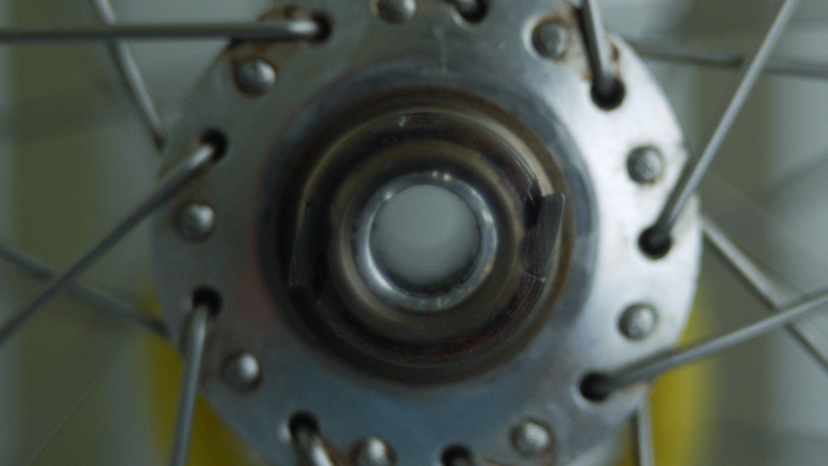

heute melde ich mich hier nochmals wegen meiner Shimano -Golden Arrow- Hinterradnabe. Bereits Anfang Juli habe ich hier mein Leid geklagt, und aufgrund der Hilfestellung hier im Forum, konnte ich den Freilauf mitsamt aller Kugeln erfolgreich reparieren.
Link: http://www.rennrad-news.de/forum/th...eine-bastelfrage.92675/page-1928#post-3813502
Seit gestern, bei einer längeren Ausfahrt, es waren bestimmt 5 Kilometer am Stück ohne Zwischenstopp, rutscht mir beim Treten die Nabe durch, immer ca. ein Viertel Umdrehung und einmal alle 5-10 Kurbelumdrehungen.
Ich habe schon ein wenig gegoogelt, und den Hinweis gefunden, dass die beiden sehr kleinen Sperrklinken abgenutzt sein könnten, oder der die beiden Schnapper haltende Federring mit mehr genug Spannung mitbringt.
Wer kennt sich damit aus, hat eventuell noch welche in einer verstaubten Schatulle herumliegen, oder kennt gar noch eine ganz andere Ursachen für meine Misere?

Die sehen schon verdammt ähnlich aus, obwohl sie laut Beschreibung nur für neuere,bzw. aktuelle Freiläufe passen sollen.
Wer weiß Rat?
Gibt es da noch mehr Verwandtschaften? Könnte ja hilfreich sein...
Hier gibt es neue Sperrklinken und Federringe zu erwerben:
https://www.bike-components.de/de/F...odell-2006-p45925/universal-universal-o10001/
Wer weiß Rat?
Für ne 105 habe ich hier einen ug Körper den du kriegen kannst.
