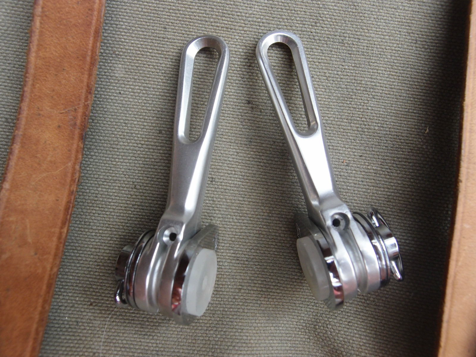

Huret Schalthebel an Campa Schalthebelsockel.
Ich habe mir diese wunderhübschen NOS Huret Schalthebel gekauft:
Dummerweise passen die nun gar nicht an Campa Sockel.
- Die 4-Kant Aussparung der Anschlagpatte ist zu klein => Kann die Schlüsselfeile in 5 min beheben.
- Das Gewinde der Schrauben ist so grob, dass es eher zu Holzschrauben passt => kann man durch passende ersetzen
- Die Schalthebel sind insgesamt schmaler als der Campasockel, so dass sie bei festgezogener Schraube seitlich 2 mm Spiel haben
(und damit natürlich keinerlei Friktionswirkung) => Muss ich jetzt ernsthaft die Sockel kürzen ? Oder gab es da mal ein passende Adapterplatte ?

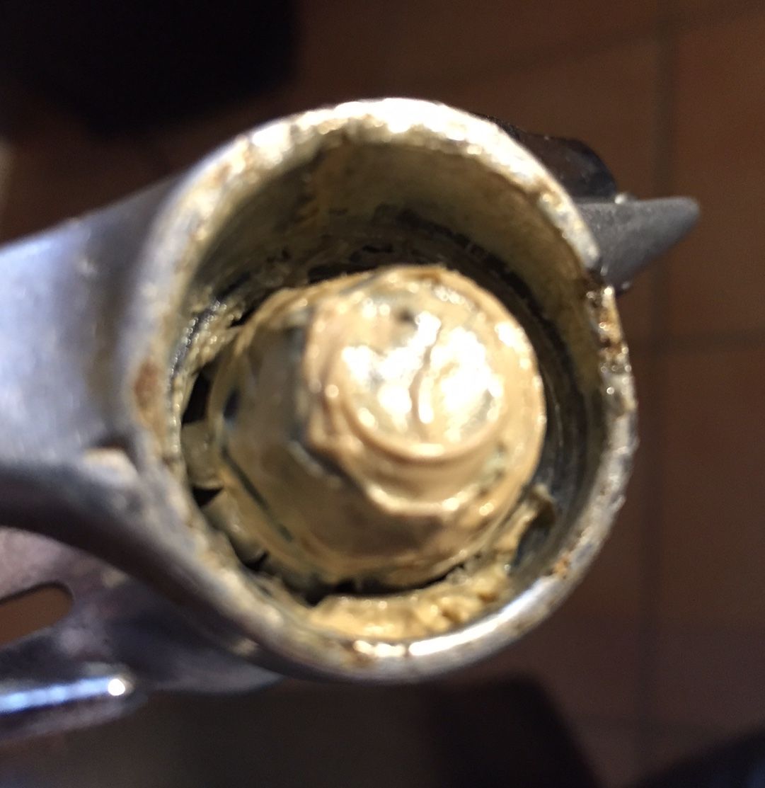

Kurze schnelle Frage an die Shimano-Experten (sorry für meine Unwissenheit):
Mir ist ein Satz Shimano PD6207 Pedale "zugelaufen". Nachdem ich die völlig vermurksten dust caps runter hatte, sehe ich eine einzige Fettpampe in den Abdeckkappen, und man kann bis zu den Kugeln gucken:
Fett an der Stelle ist ja grundsätzlich richtig, aber gehört das so oder fehlt da nicht ne Dichtung, die das Fett bei den Kugeln hält?

Problem ist das die für Schellenbefestigung sind; Die Aschlagplatten ist geringfügig kleiner und die Schrauben sind Grobgewinde. Ich habe mir ein zweites Paar mit den Feingewinde Schrauben besorgt, da waren auch die passenden Anschlagplatten dabei, dann passt das auf die Campa Sockel.
Danke und Gruß, Frank
Is normal. Nur die Kappen sind schwer zu kriegen. Obacht!
