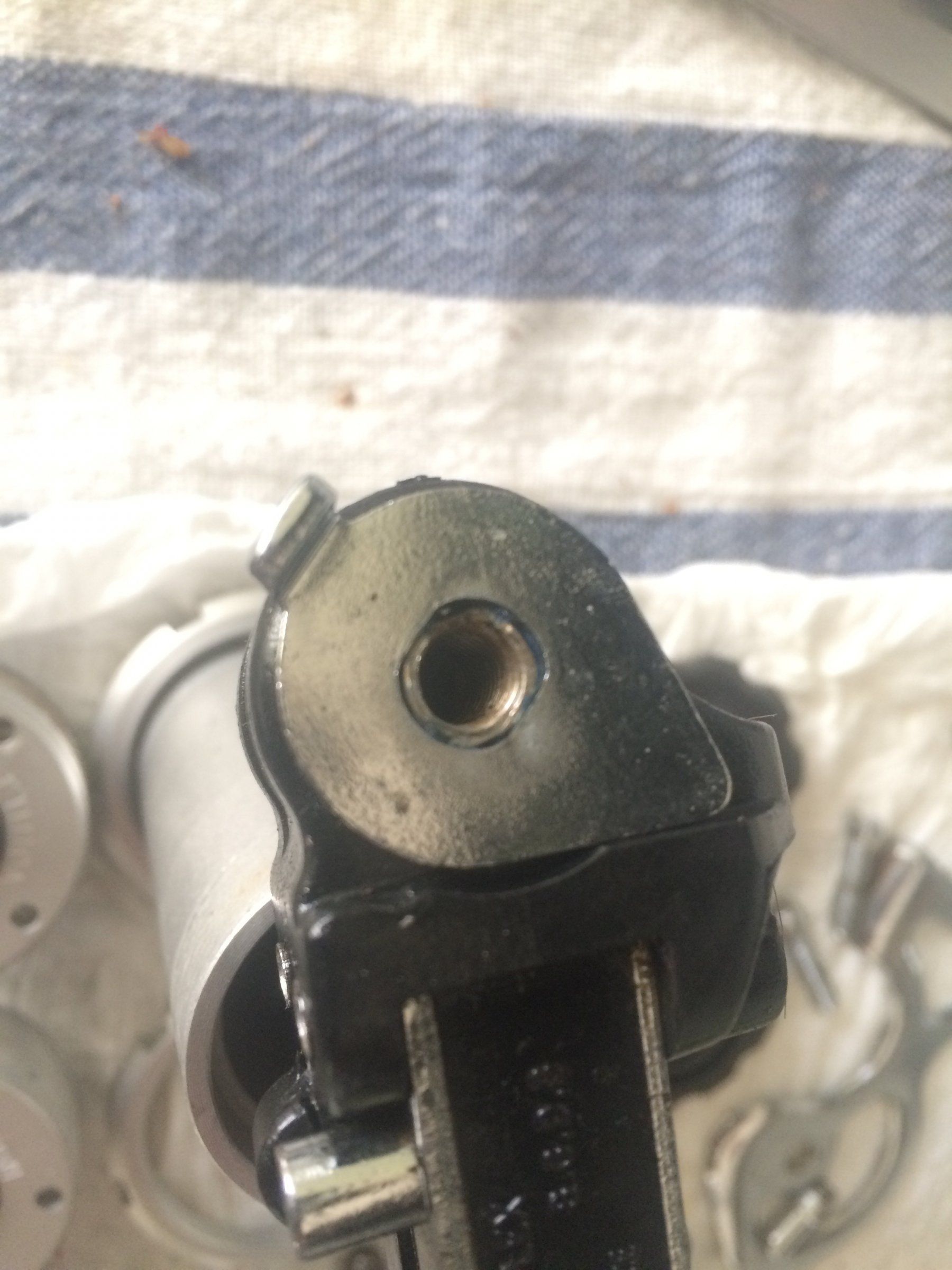

Genau das hab ich bei meinem Simplex SW getan. Ist das jetzt kaputt oder geht da noch was? :oops:
Wahrscheinlich kaputt.
I ch hatte das erste Schaltwerk an meinem Hercules im zarten alter von 11 gelyncht und mich vor zwei Jahren ganz genau wieder erinnern können- nach dem ich auch dieses Schalwerk ruiniert hatte.
I.d.R. ist das flache Teil des Schaltwerksbolzens oder die Platte in die er eingreift defekt.
Manchmal kann man es mit etwas Virtuosität.noch retten,
Mit Glück geht noch was: bei mir war die Aufnahe auch rundgedreht vom Bolzen. Ich habe es im Schraubstock wieder einigermaßen hinbekommen. Dann war aber das Gewinde beleidigt, konnte ich nachschneiden die ersten beiden Gänge. Die Platte ließ sich dann schon wieder befestigen und war einigermaßen fest; zur Sicherheit hab ich noch mit Loctite 243, mittelfest glaub ich, gesichert. Vorher nicht vergessen mit dem Inbus zu spannen ;):D
