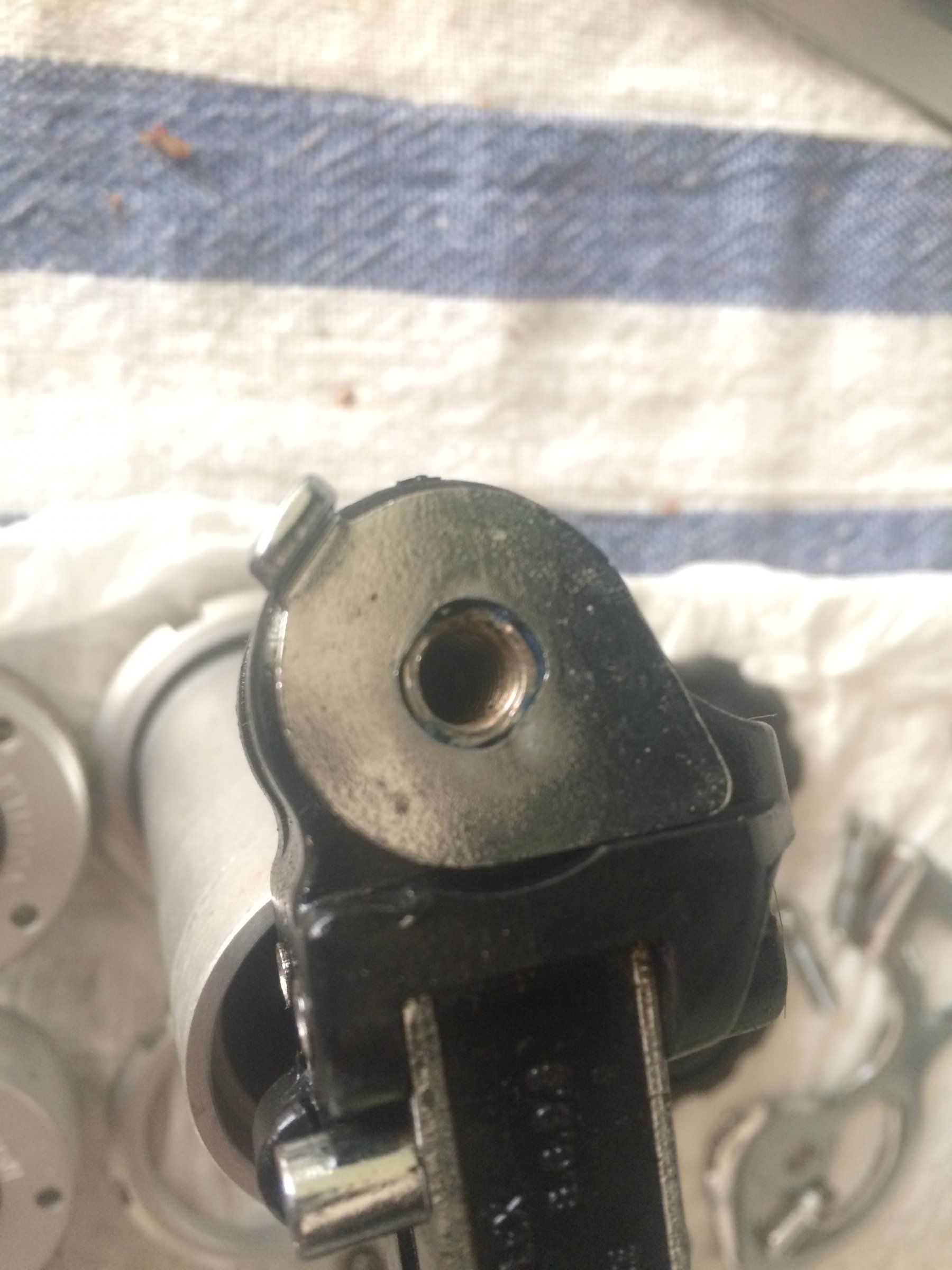

Mit Glück geht noch was: bei mir war die Aufnahe auch rundgedreht vom Bolzen. Ich habe es im Schraubstock wieder einigermaßen hinbekommen. Dann war aber das Gewinde beleidigt, konnte ich nachschneiden die ersten beiden Gänge. Die Platte ließ sich dann schon wieder befestigen und war einigermaßen fest; zur Sicherheit hab ich noch mit Loctite 243, mittelfest glaub ich, gesichert. Vorher nicht vergessen mit dem Inbus zu spannen ;):D
Noch einmal für dummies. Was kann sich da runddrehen? Ich mach demnächst mal Fotos. Bin jetzt erst recht erpicht, dass wieder in Gang zu setzten! :mad::D:rolleyes:
Die Hinterseite des Bolzens, der hat 2 abgeflachte Seiten. "Rund" drehen ist ein Hilfsausdruck, der Österreicher würde "abgenudelt" sagen - also die abgeflachten Seiten sind nicht mehr parallel sondern verdreht o_O
Ok, habs verstanden und ja, der Bolzen ist nicht mehr ganz vollständig. Die abgeflachte Stelle steckt jetzt im Plättchen drin. D.h. also, da ist was abgebrochen, als ich anstatt die schraube am Ausfallende zu lösen, leider die am Schaltwerk zuerst gelöst habe, und dabei ist so ne Kraft auf den armen Bolzen gekommen, dass dieser sich an seiner schwachsten Stelle verabschiedet hat.
