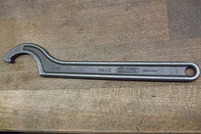

Man muß das Gedore-Werkzeug nur gefühlvoll anwenden und in die richtige Richtung drehen.
Dann schabt da gar nichts.
Der Trick ist: Der Haken ist so massiv und breit ausgeführt, daß er genau im Konterring anliegt.
Die schlechten Werkzeuge hingegen sind einfach zu dünn und nachgiebig ausgeführt.
Dann droht natürlich Ärger.
Der Schlüssel kommt demnächst in meine Werkzeugkiste. Ich habe einen der einfacheren sorte. Dieser schlüssel von Gedore mit dem bereich 40-42 ist zudem in dem Erfassungsbereich knapp bemessen ich denke die Rundung liegt bei 41er durchmesser vernünftig an. Günstig ist er auch wenn dort ParkTool oder gar Hozan drauf stünde wäre der preis gleich das 4-5 fache. übrigens Gedore hat auch gute Konusschlüssel die ich zusammen mit dem Hakenschlüssel im gleichen shop suchen werde.
