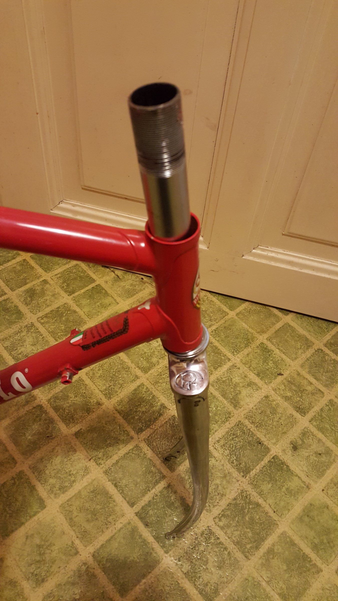

Verlängert ist gut gesagt müsste wohl komplett neu geschnitten werden
Ach ja Gabel kommt natürlich nicht in den Rahmen ist nur als Beispiel gedacht ;)

Grundsätzlich ja. Nur verlängern ist komplizierter.
Wenn die Gabel einen Gewindeschaft hat, muß ggf. das Gewinde "verlängert" werden.
Wenn der zu lange Gabelschaft noch ausreichend Gewinde hat, vor dem Absägen eine alte Schale oder Kopfmutter aufschrauben. Hilft, das angefranste Gewinde wieder etwas in Form zu bringen. Idealerweise je 2 gekontert, das gibt eine gute Führung für die Säge.

Verlängert ist gut gesagt müsste wohl komplett neu geschnitten werdenAnhang anzeigen 384608
Wenn der zu lange Gabelschaft noch ausreichend Gewinde hat, vor dem Absägen eine alte Schale oder Kopfmutter aufschrauben. Hilft, das angefranste Gewinde wieder etwas in Form zu bringen. Idealerweise je 2 gekontert, das gibt eine gute Führung für sie Säge.
Danke für den Tipp trifft aber bei mir leider nicht zu!
Lg
Wieso "leider" ?
Wenn der Gabelschaft nicht zu lang ist, ist er bei Dir also zu kurz.
Dann brauchst Du eine andere Gabel.
Das von @Flo19832908 ist ansonsten immer sinnvoll, wenn der Gabelschaft gekürzt wird,
sofern nicht ein Sägekloben vorhanden ist.
Meine Gabel ist zu lang aber es geht sich wie am Foto zu sehen ist nicht aus mit dem Gewinde deshalb muss ich sie wohl abschneiden und ein neues Gewinde darauf schneiden!Oder verstehe ich jetzt irgendwas falsch??
