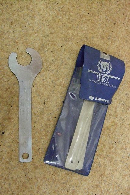

Meine Erfahrung mit diesen schönen gelaserten Schlüsseln ist die, dass sie eigentlich einen Ticken zu dick sind … Wenn man die normalen Nasenscheiben der infrage kommenden Steuersätze verwendet, bekommt man den unteren Schlüssel nach dem Kontern nicht mehr raus … die Noppen der Ringe liegen echt selten übereinander :mad:
Ich hab einen mit der Flex dünner gemacht :oops:
Interessanter Aspekt. Ich habe gerade nochmal nachgemessen:
Die Originalwerkzeuge für die EX-Steuersätze (hier rechts im Bild)...
DSCF3550.JPG ...sind 3,5 mm dick.
Mit der originalen Nasenscheibe sollte es diese Probleme dann nicht geben.
Wenn es der Gabelschaft hergibt, kann man ja notfalls eine dickere Nasenscheibe montieren.
