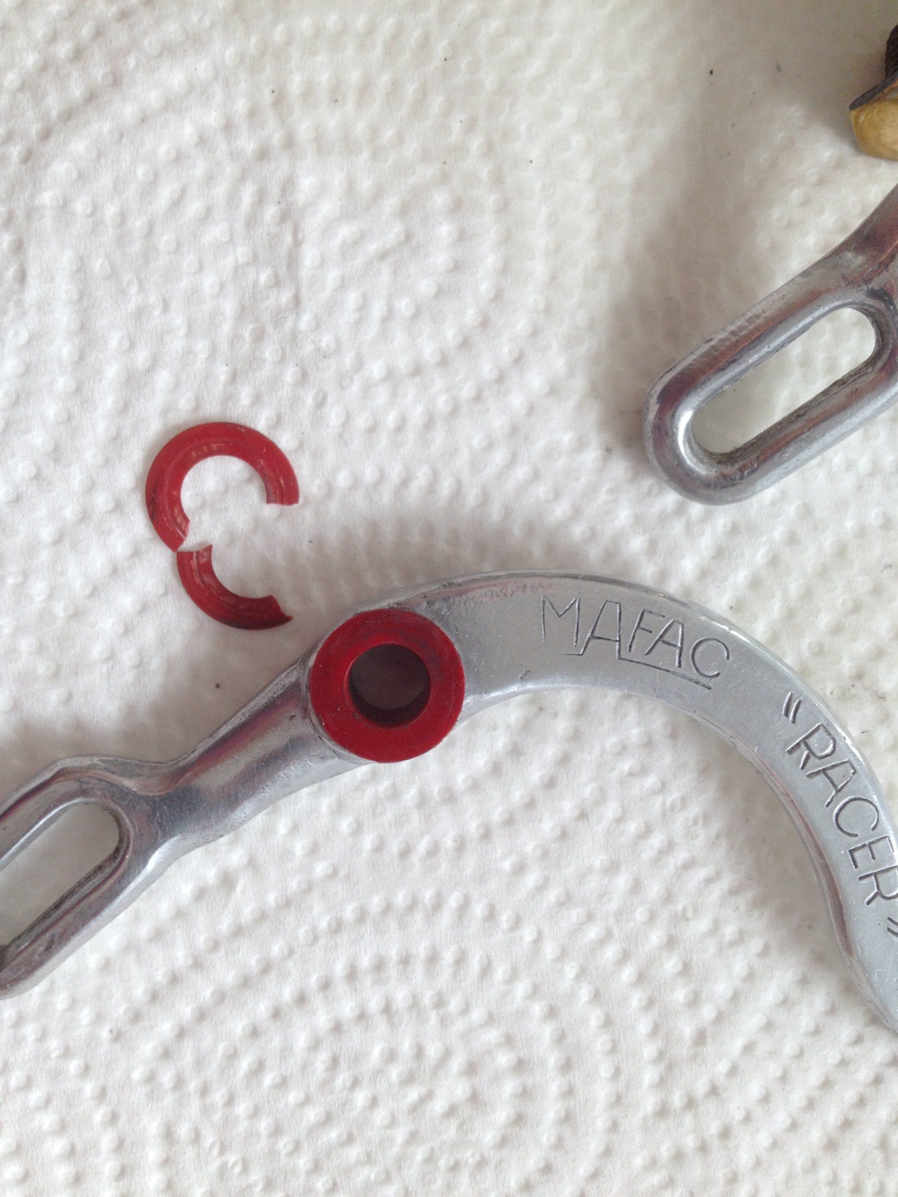

Womit ersetze ich am besten/schnellsten das beim Putzen kaputt gegangene Unterlegscheibchen? Reicht das was aus dem Baumarkt oder ist es was mit ganz besonderen Eigenschaften?

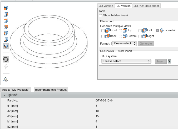

Da gabs von Knobi mal ein sehr interessantes Thema dazu. Er hat irgendwo Messingbuxen gefunden, die nicht nur besser passen als Original, sondern die Bremse auch leise kriegen sollen.

Locheisen in passenden Durchmessern und eine Acetatkunststoffhülle! Dicke des Kunststoffs messen nicht vergessen.
Ist aber anderweitig schon diskutiert worden. Es mag also andere Lösungen geben. :idee:
Es geht nicht um die Buchse, nur um die Scheibe. Locheisen und Kunststoffhülle klingen nicht nach einer schnellen Lösung :(

@steelbike hat sich vor kurzem solche Scheiben nachgebaut. Aus einem Schnellhefter, wenn ich mich nicht irre.
P.S. Diese Scheibe liegt hinter der Feder, die kann man auch weglassen. Wenn alle Stricke reißen.
Daran kann ich mich auch erinnern - war sehr interessant - sollte sich einfach finden lassen mit der Suchfunktion.

Die Scheiben sind eher 1/10mm dick. Deshalb der Hinweis aufs Nachmessen @kerstinw die Lösung mit den Locheisen war nicht auf Geschwindigkeit ausgelegt sondern waren eher eine Lösung, die ich mir für mich ausgedacht habe, weil ich den gleichen Reparaturbedarf in der Werkstatt liegen habe.
Schnellhefter als Material dürfte auch gehen. Hauptsache ein stabiler Kunststoff in der richtigen Stärke.

Der Faden beschäftigt sich mit dem Komplettumbau der Bremse. Gleiches gibt es nochmal aus dem Netz mit Messing Lagern oder die Scheiben in schön bei Compass Bikes
Ich hab mich bei der Gelegenheit für die etwas länger dauernde, teurere Variante von @Knobi entschieden. Die empfohlene Breite von 4.5 hab ich zwar nicht gefunden, hoffe aber, dass es 4mm auch tun. Bei der Wahl der Buchse bin ich eher nach Farbe gegangen***, die Z gab es minimal als 5.5.
