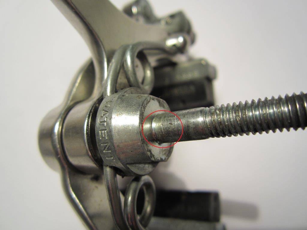

Ist es möglich, dass der Gewindebolzen einer Campa GS Bremse fest mit dem hinteren Teil verbunden ist und er sich deshalb nicht auswechseln lässt??? Ich möchte diese Frage bitte nicht bejaht bekommen... :crash:
Kaputt ist nichts. Ich wollte den zu kurzen Gewindebolzen gegen einen längeren austauschen, damit ich die Bremse an einen Rahmen bauen kann, an dem die Bremsen mit einer Mutter befestigt werden...
Müsste doch eigentlich dann einer von einem älteren Campa Modell passen!?
Da gibt es aber Leute mit mehr Kennung hier…

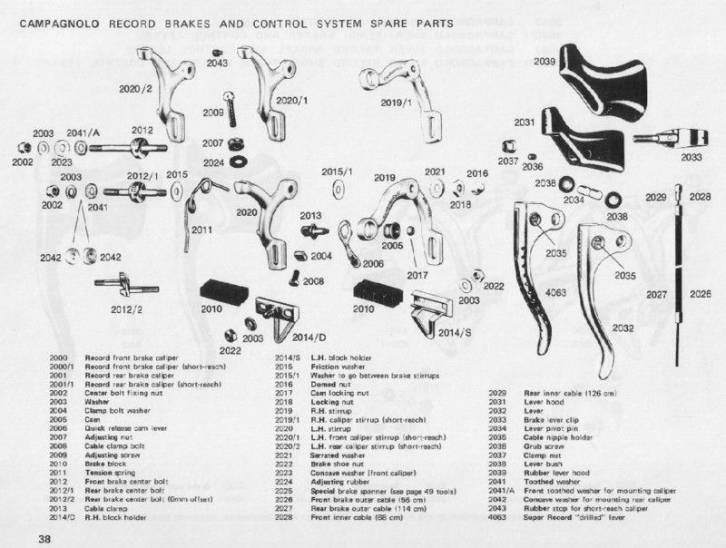

...bei Campa kannst Du alle Bremsbolzen bis etwa '87 austauschen, es wird nur nicht so leicht sein eine Spenderbremse für Mutternbefestigung zu finden.
Die Bolzen anderer Bremsenhersteller können u.U. auch passen (Suntour, Dia Compe könnten gehen/ Modolo und Galli gehen z.B. nicht), Durchmesser und Gewinde müssen passen, der Anschlag mit der Federbefestigung war bei den meisten klassischen Bremsen sehr ähnlich.
Oh je, das ist ja die berühmte Suche nach der Stecknadel im Heuhaufen...

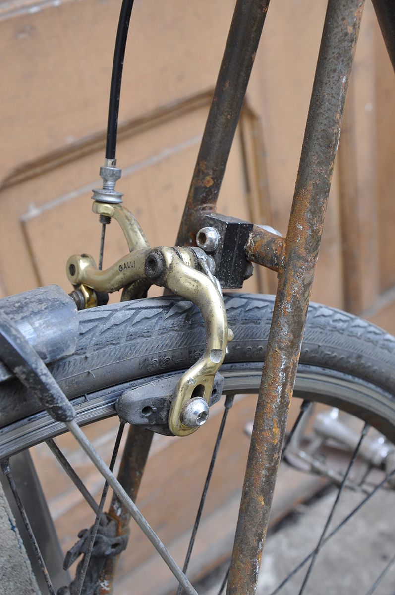

Oder einfach eine passende Langmutter in den Gabelkopf/ -Schaft und eine passende Schraube von hinten. Ist eigentlich sehr einfach zu montieren und hält gut.
Hier findest Du die Entstehungsgeschichte dieser Bastellösung im Forum.

Die vordere nach hinten setzen und die hintere vorn anschrauben. Entweder, indem du die Hülsenmutter von unten in die Gabel steckst und den Inbusschlüssel durch die hintere Bohrung der Gabel in erstere einführst, oder indem du dort einen Mutternstein hineinpraktizierst und das ganze mit einer Schraube von hinten festziehst.
Bei der Hutmutternlösung müsstest du womöglich nichteinmal einkaufen :cool:
