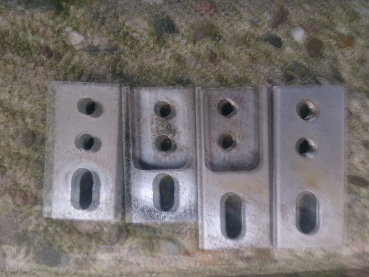

Hallo!
Ich habe folgendes Problem. Habe einen Rahmen mit Anlötsockel, wo ich gern die Arabesque Schalthebel verbauen möchte. Die gibt es aber nur als Schelle.
Es Scheint wohl einen Adapter zu geben, wie auf dem Bild zu sehen. Weißt du wo man den her bekommt oder ist der selbst gebaut?
Gruß bagger

Hallo!
Gruß bagger

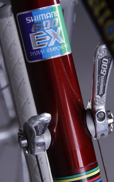

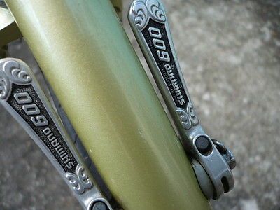

Die Arabesque-Hebel gab es selbstredend auch in der "Non-Schellen" - Version.
Das Koga Miyata Gentsracer war werksseitig mit dieser Gruppe ausgestattet:
