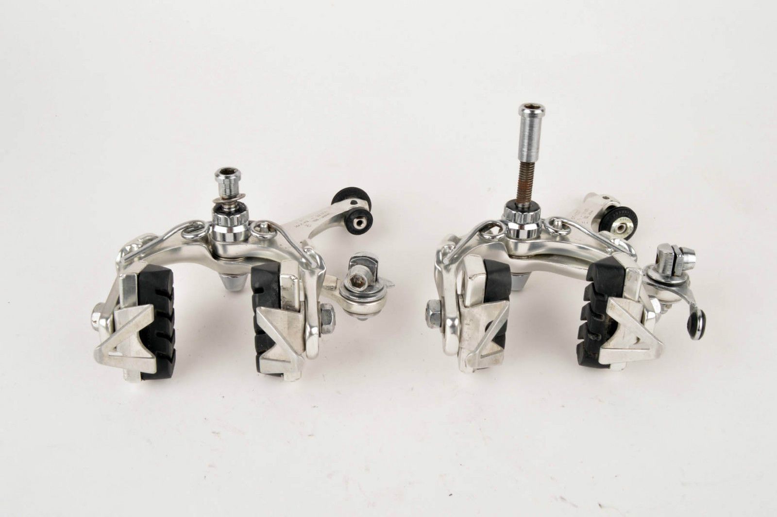

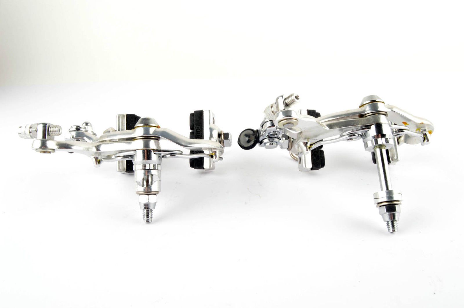

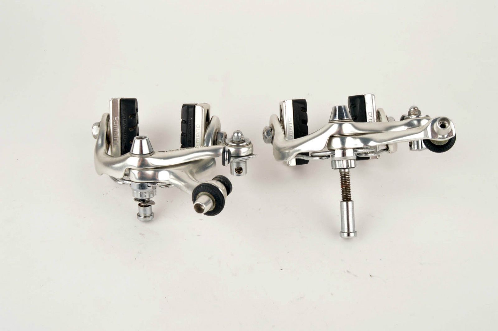

Wollte gerade meine 600er Bremsen an meine Gazelle montieren, da sehe ich, dass ich lange Schrauben mit Hutmuttern brauche statt meine Hülsenmuttern.
Also in Bildern ausgedrückt, das brauche ich:
und das habe ich:
Gibt es irgendwo neue Ersatzschrauben? Brauche nämlich für die Gabelbefestigung eh eine längere Schraube..
Anhang anzeigen 387452 Anhang anzeigen 387453
und das habe ich: Anhang anzeigen 387454 Anhang anzeigen 387455
Hatten wir eigentlich gerade fast identisch ;) Wenn Du ein wenig zurückblätterst ist der einfachste Tip wahrscheinlich die vordere Bremse hinten zu mointieren und die hintere vorn in der Gabel zu verschrauben. Die Bolzen die es gibt funktionieren m.W. nur bei Dual Pivot Bremsen.
Hmm, irgendwie bin ich blind, habe 8 Seiten zurückgeblättert und finde nichts?
Verkehrt herum montieren bringt nur einseitig was. Der Bolzen der hinteren Schraube ist viel zu kurz, um vorne durch die Gabel zu gehen und dann noch eine Mutter aufnehmen zu können..
Die vordere Bremse kommt nach hinten, das passt genau von der Länge..
Brauche also für vorne einen längeren Bolzen

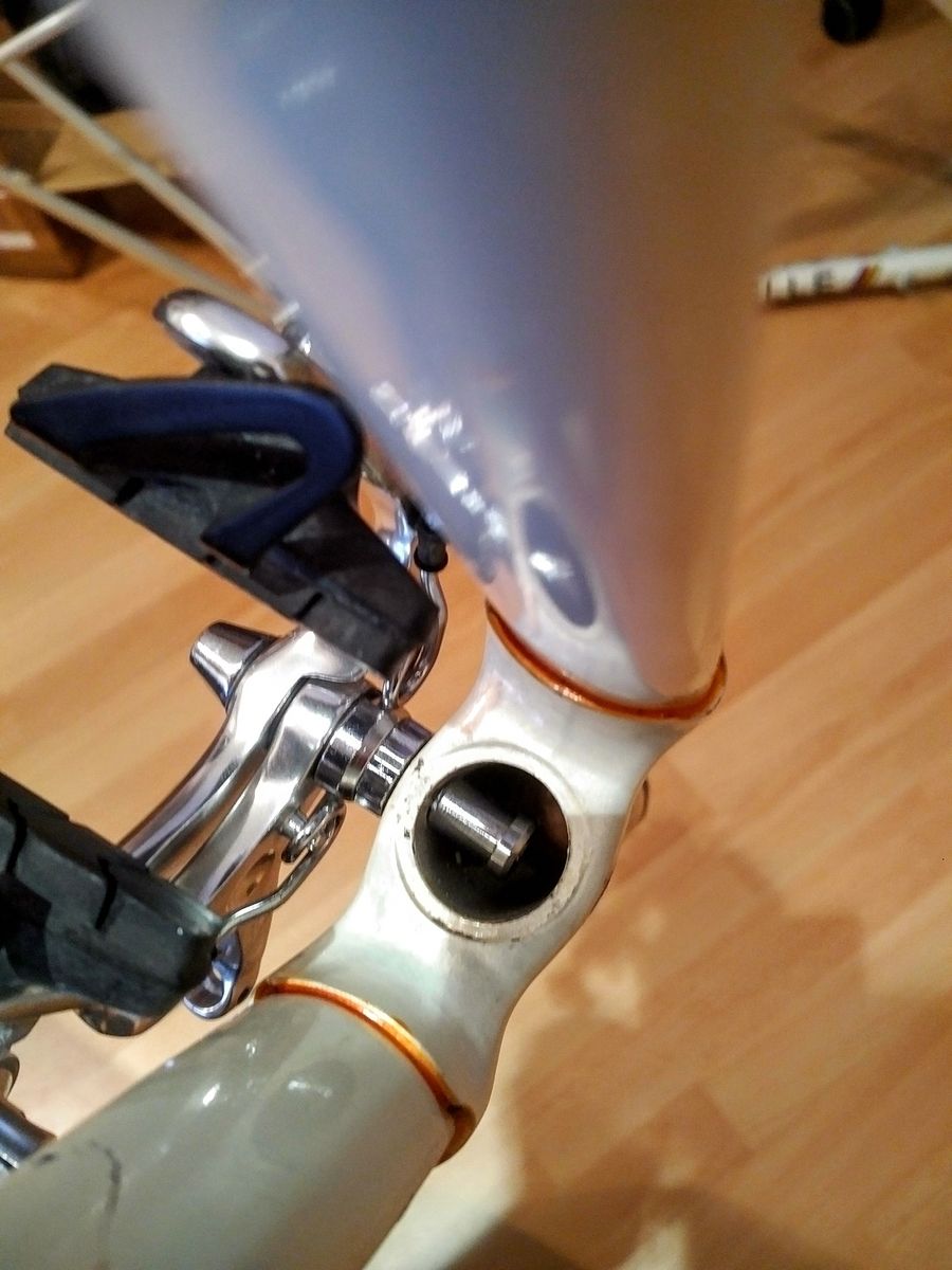

Moin,
ich habe hier einen Kalkühler Crosser Rahmen, der neu lackiert werden soll. Dazu musste ich die Cantis demontieren. Erst dabei fiel mir erst auf, dass der Rahmen ja gar keine typischen Cantisockel hat. Leider ließen sich die Schraubverbindungen (vordere Inbusschraube & hintere Gewindehülse) nicht lösen und ich musste sie aufbohren. Jetzt brauche ich neue Gewindehülsen (?). Kann mir jemand sagen, wie diese Teile genau heissen, da ich bei meiner Google Suche noch nicht erfolgreich war.
Vielen Dank im Voraus!
Vorletzte Seite, also wirklich gerade eben :)
#41104
Vorn steckst Du die hintere Bremse in die Gabel und verschraubst in der Gabel.
Oder halt auf der Seite davor die zuvor letzte Frage zu dem Thema... Und auch hier sei neben der Langmutter nochmal die Möglichkeit erwähnt, die Hutmutter von unten in die Gabel zu stecken und durch das hintere Loch der Gabel mit dem Inbusschlüssel zu bedienen.
Moin,
Ampel
aHR0cHM6Ly9mc3RhdGljMC5tdGItbmV3cy5kZS9mMy8yMC8yMDc5LzIwNzk1MjAtdGh6MTh2YXY1ZWdpLWNhbnRpaGludGVuLW9yaWdpbmFsLmpwZw.jpg
aHR0cHM6Ly9mc3RhdGljMS5tdGItbmV3cy5kZS9mMy8yMC8yMDc5LzIwNzk1MTctMzN0YXRmeTZ2em81LWNhbnRpdm9ybi1vcmlnaW5hbC5qcGc.jpg
Ob und wie das reparabel ist, mag ich nicht beurteilen. Das sind Sockel für Mafac-Cantis (oder eben Weinmann, die passen untereinander), Ersatz gibt's z.B. hier:
http://www.ebay.de/sch/i.html?_odkw...rksid=m570.l1313&_nkw=mafac+braze&_sacat=7294
http://www.ebay.de/itm/MAFAC-Cantil...168792?hash=item58e71709d8:g:fx4AAOSw5cNYGH2S
http://www.ebay.de/itm/OLD-NOS-4-TA...633634?hash=item2ef4632422:g:psgAAOSwmLlX2WdA
Hast du es erstmal mit Kriechöl oder mit Wärme und Kälte versucht? Ich weiß, hinterher schlau reden ist einfach, aber generell ist "erst fragen, dann kaputtmachen" sinnvoller als andersherum...
Wenn ich dich richtig verstehe und du da jetzt das Gewinde aus den Sockeln entfernt hast, könntest du eventuell noch einen Helicoil-Einsatz versuchen (dafür ist wahrscheinlich nicht genug Fleisch da) oder längere Befestigungsschrauben und Muttern auf der Rückseite (könnte gerade noch gehen, eventuell mit leicht beschliffenen Muttern). Wenn beides nicht passt: Neue Sockel anlöten (lassen).
#41104
Oh Mann, es kann so einfach sein :rolleyes:
Vielen Dank!
Edit: sorry, dass ich die gleiche Frage, welche mehrmals auf den vorherigen Seiten behandelt worden ist, nochmal gestellt habe. Da stand ich irgendwie auf dem Leseschlauch...
Vielen Dank!Anhang anzeigen 387457
Geht doch. Falls die Bremskraft doch nicht reicht - RX100 Dual Pivot vorn verbauen, die kann man auch mit dem langen Bolzen für Hutmutterbetrieb umbauen. Damit komme ich an meinem Sirocco mit einfachen Jagwire-Klötzen auf eine Bremsleistung die deutlich mehr als ausreichend ist. Sprich, ich habe noch nie probiert wie gut das bremst wenn man richtig zieht :D Die 1050er Bremse die ich vorher mit guten Koolstop Belägen ausprobiert habe wirkte da ein wenig schwächlich obwohl die ja glaube ich nicht ganz zu unrecht einen sehr guten Ruf hat.
