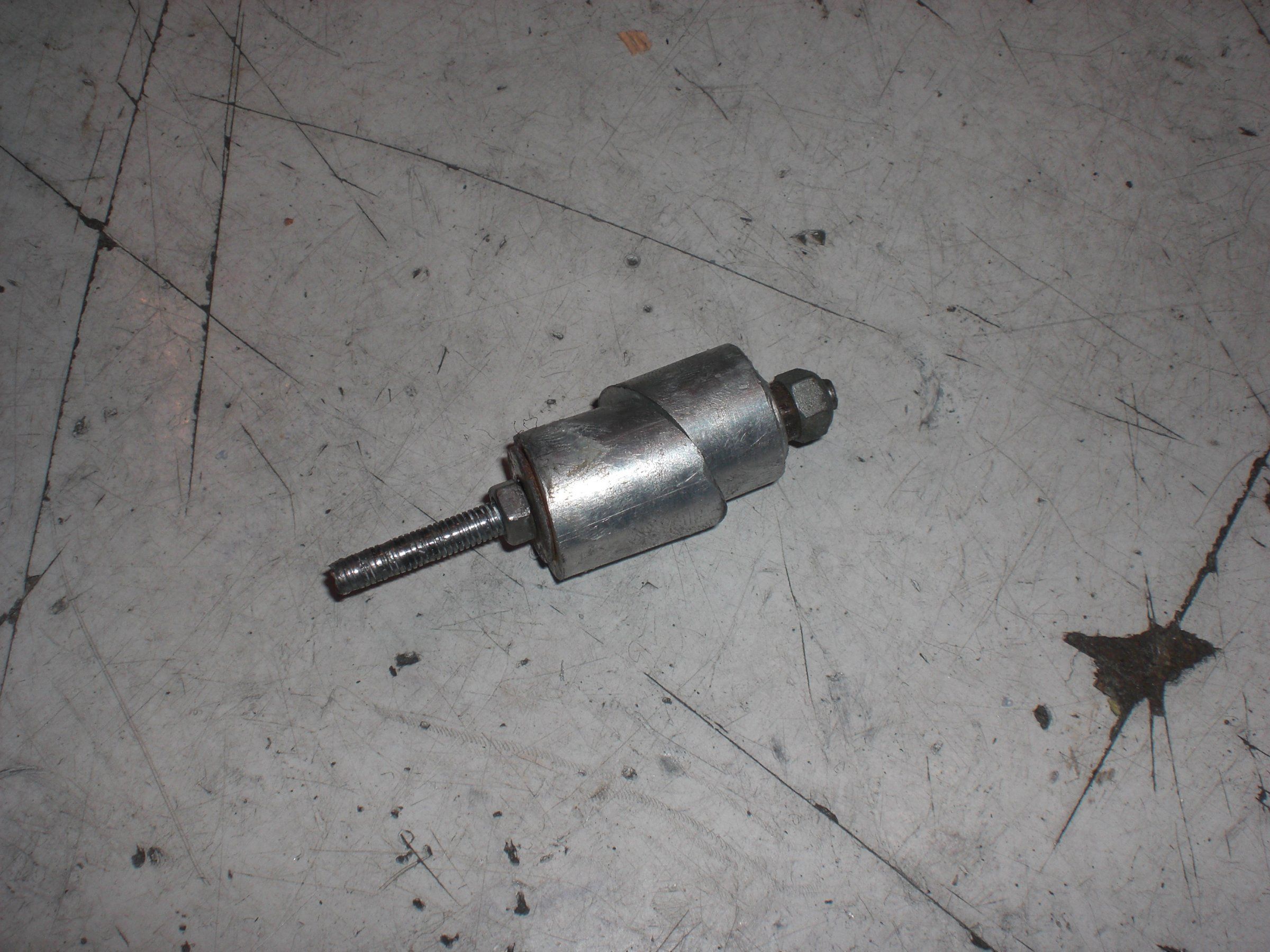

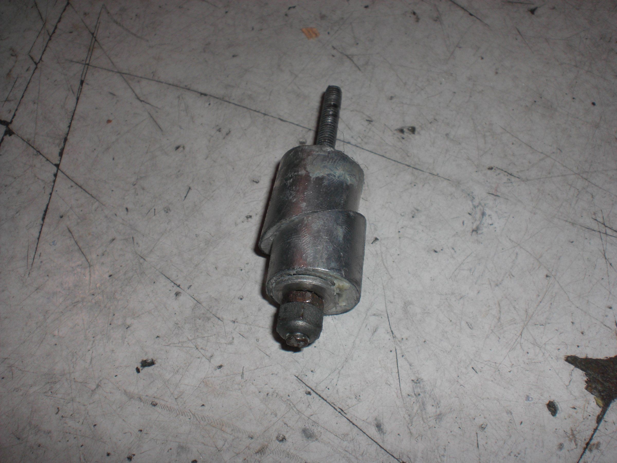

Wahrscheinlich eh nichts neues, aber mir hat´s geholfen:
Selbst gebastelte Vorrichtung zum Einspannen von Sattelstützen in die Bohrmaschine beim Schleifen und Polieren:

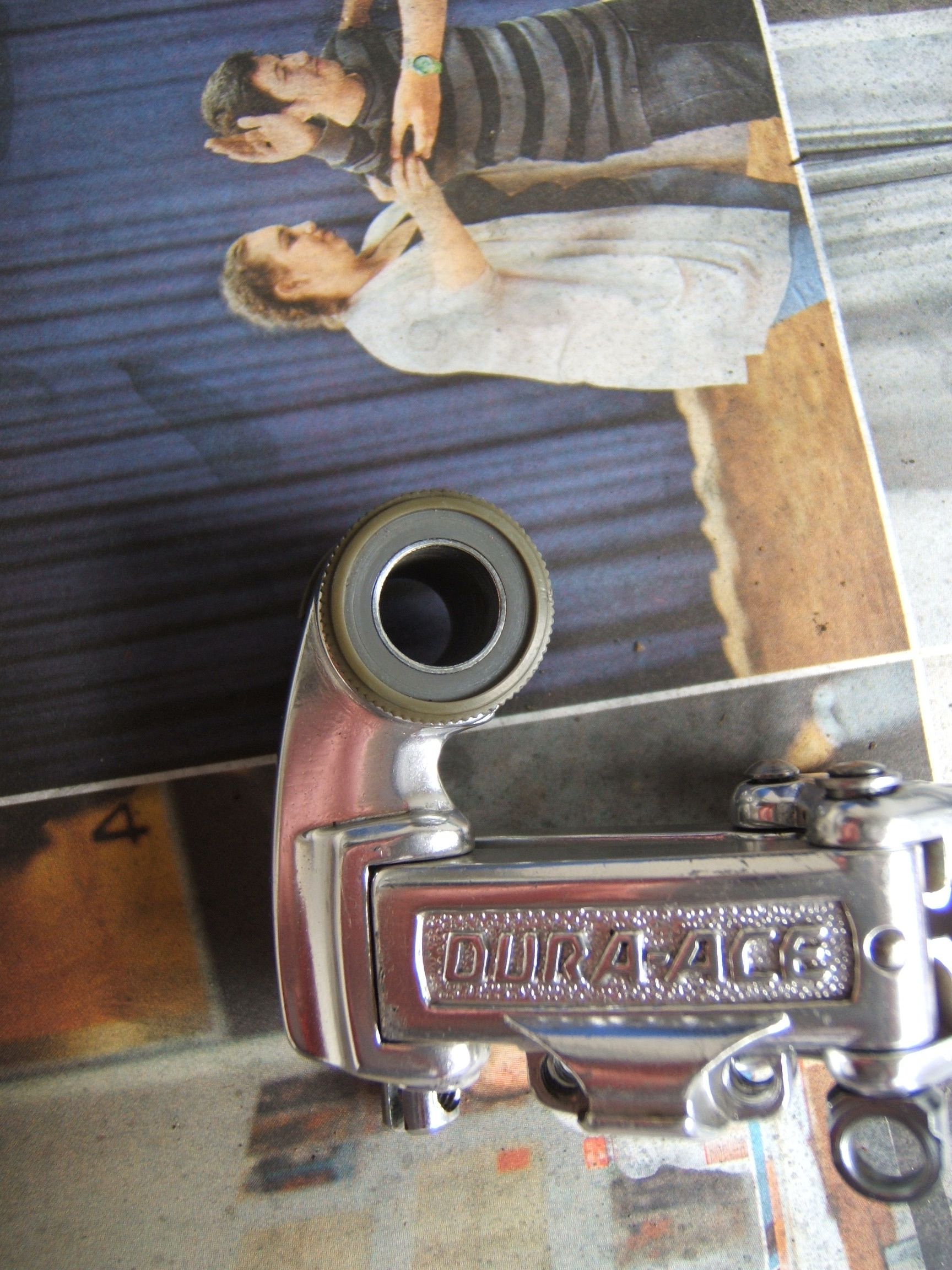

Hat sich schon jemand über dieses SW hergemacht? Bin gerade dabei das Ding zu warten damits im Frühjahr am Radl seinen Dienst verrichten kann. Wie bekomme ich die Feder raus? Nummer 15 & 5 scheinen nur gesteckt zu sein. Aber ohne Gewalt tut sich nix.
dscf5311-jpg.386446
Du musst die 16 entfernen, dann sollte sich alles lösen lassen. Der Ring sitzt in einer Nut auf der Rückseite und hält alles zusammen.
