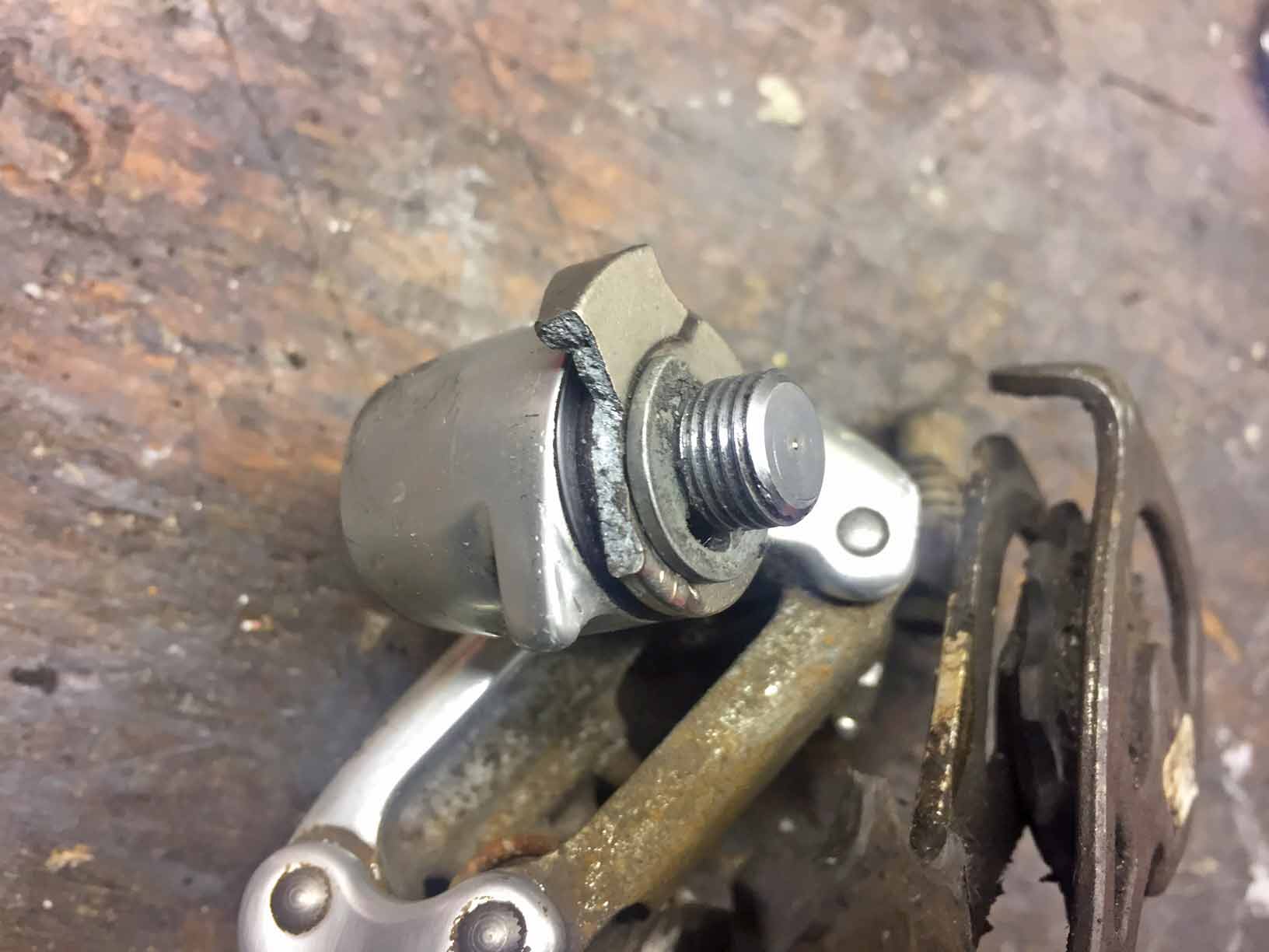

Mein großer Bengel hat sich bergauf die Kette zerrissen, die hat sich dann verschlungen und die Schaltung hochgezogen … Weiss jemand günstigen Rat (Taschengeld :rolleyes:)? Diesen – doch rückseitig recht kompliziert geformten – Anschlag bekommt man ja wohl nicht nach ?
