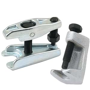

hab vorhin versucht bei nem alten ausschlachtrad die kurbel abzuziehen mit china kurbelabzieher, leider ist das gewinde von der kurbel kaputt, der kurbelabzieher hält nicht drin, auf der nichtantriebsseite gings problelos ab. habt ihr irgendeinen tipp, um das teil noch abzukriegen?
Du könntest es mit sowas probieren
Oder auf der andere Seite die Innenlagerschale entfernen und die Kurbel auf Ihrer Seite dann auf deren Innenlagerschale auflegen und mit einem Dorn die Achse rausschlagen.
Ich hatte das Problem auch mal. Ich habe die eine kurbel abgemacht und dann das Lager ausgebaut. In den Schraubstock gespannt. Mit Holz gepolstert und dann mit einem geeigneten rohr und Hammer die Achse rausgeachlagen. Hat gut funktioniert, wenn du vorsichtig bist. ..
Es gibt noch Dreiarmabzieher. Ob sich die Investition lohnt? Bring’s doch einfach im gut sortierten Laden vorbei. Vielleicht geht es ja mit einem Marken-Abzieher :)
