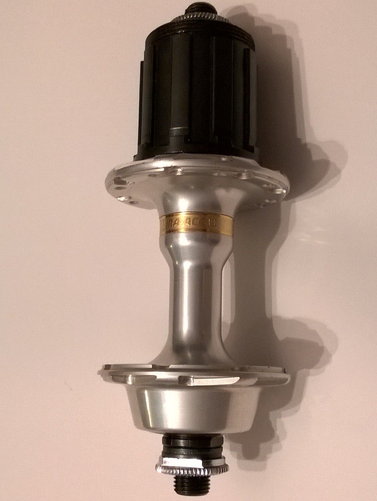

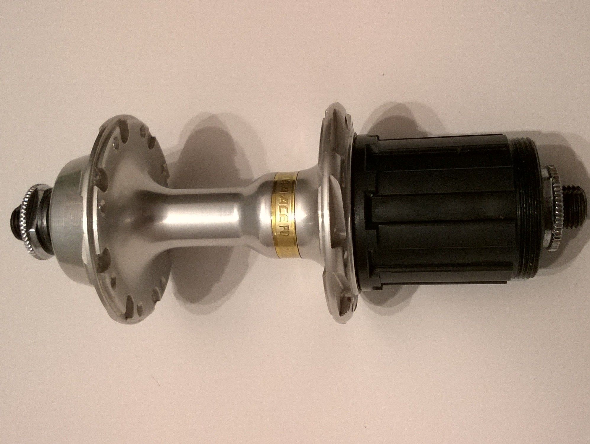

Ich habe hier eine schicke Nabe (DA 7261) mit 126er Einbaubreite, die ich gern in einen schicken Rahmen mit 120er Einbaubreite implantieren würde:
Gibt es eine Möglichkeit, den Freilaufkörper gegen einen kürzeren zu tauschen (wäre dann halt nur noch 5-fach)? Achse müsste dann auch noch getauscht werden, aber das sollte ja nicht das Problem sein.

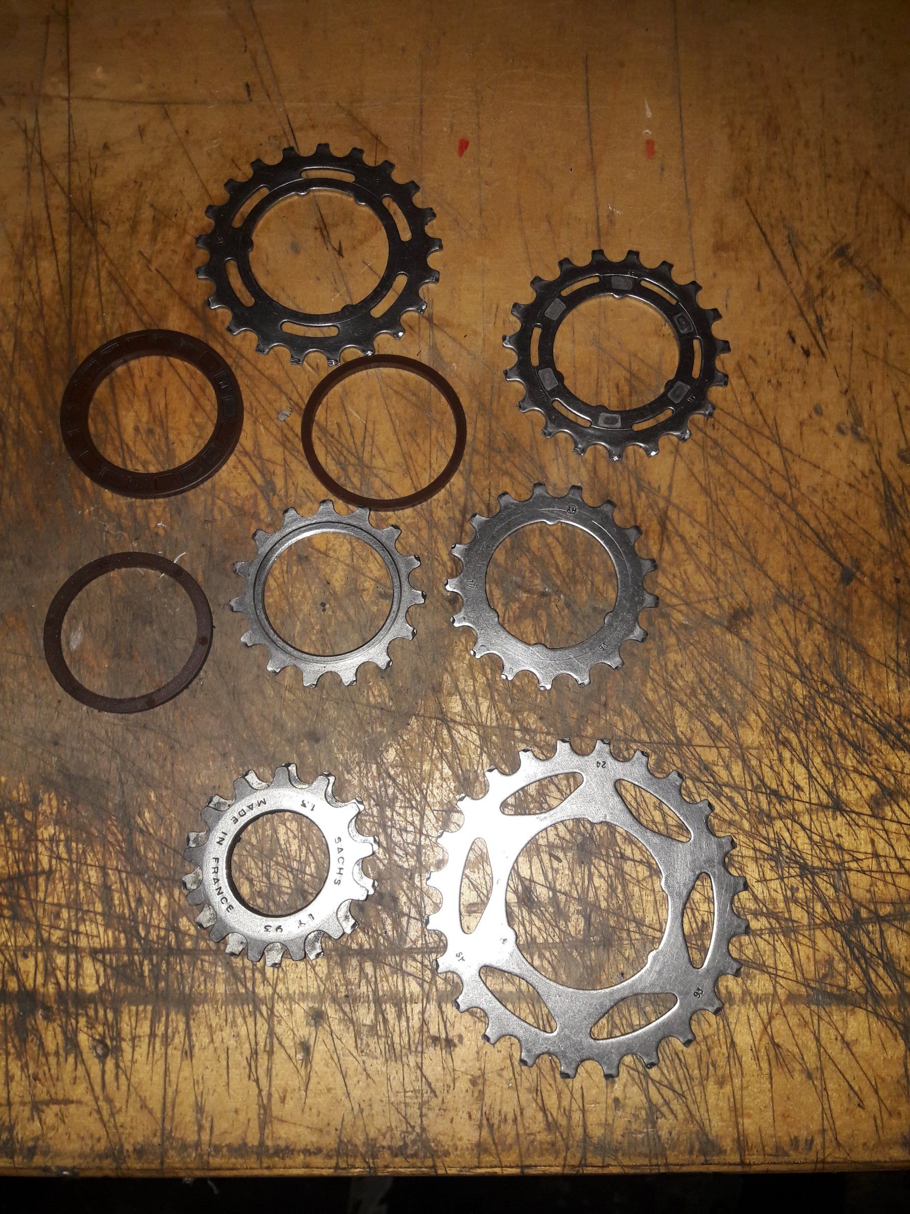

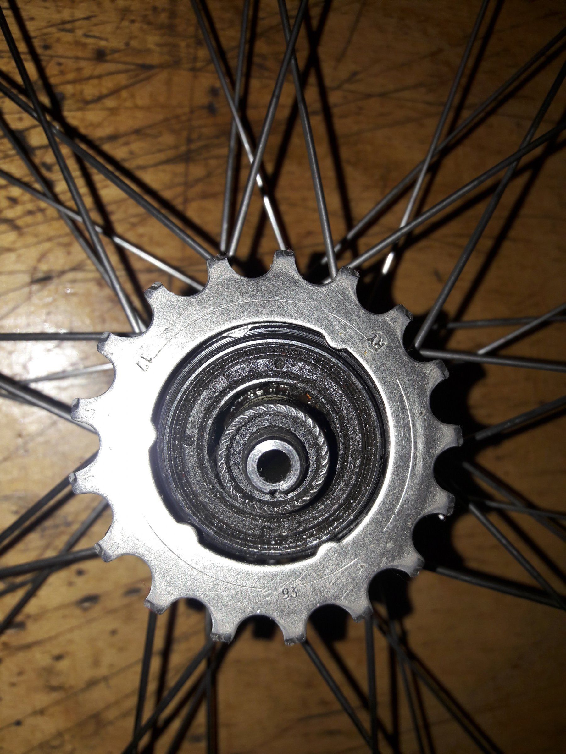

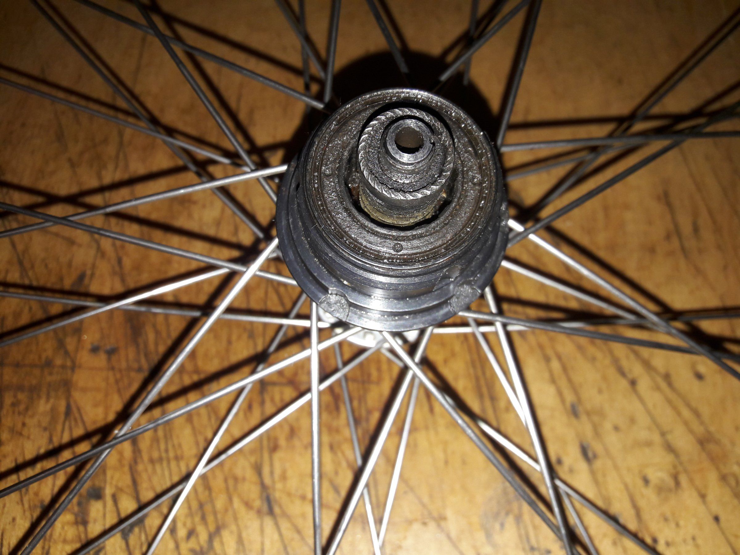

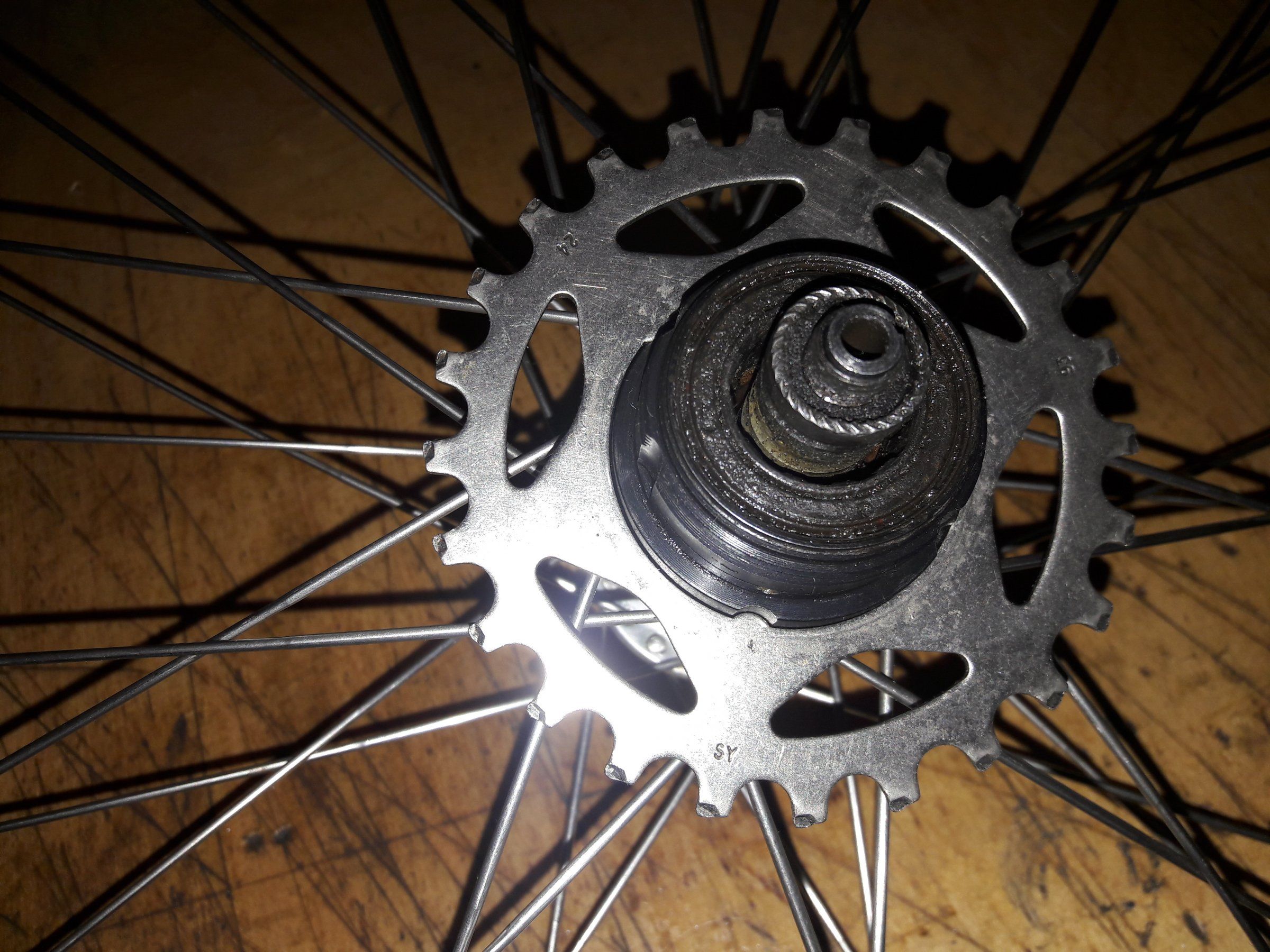

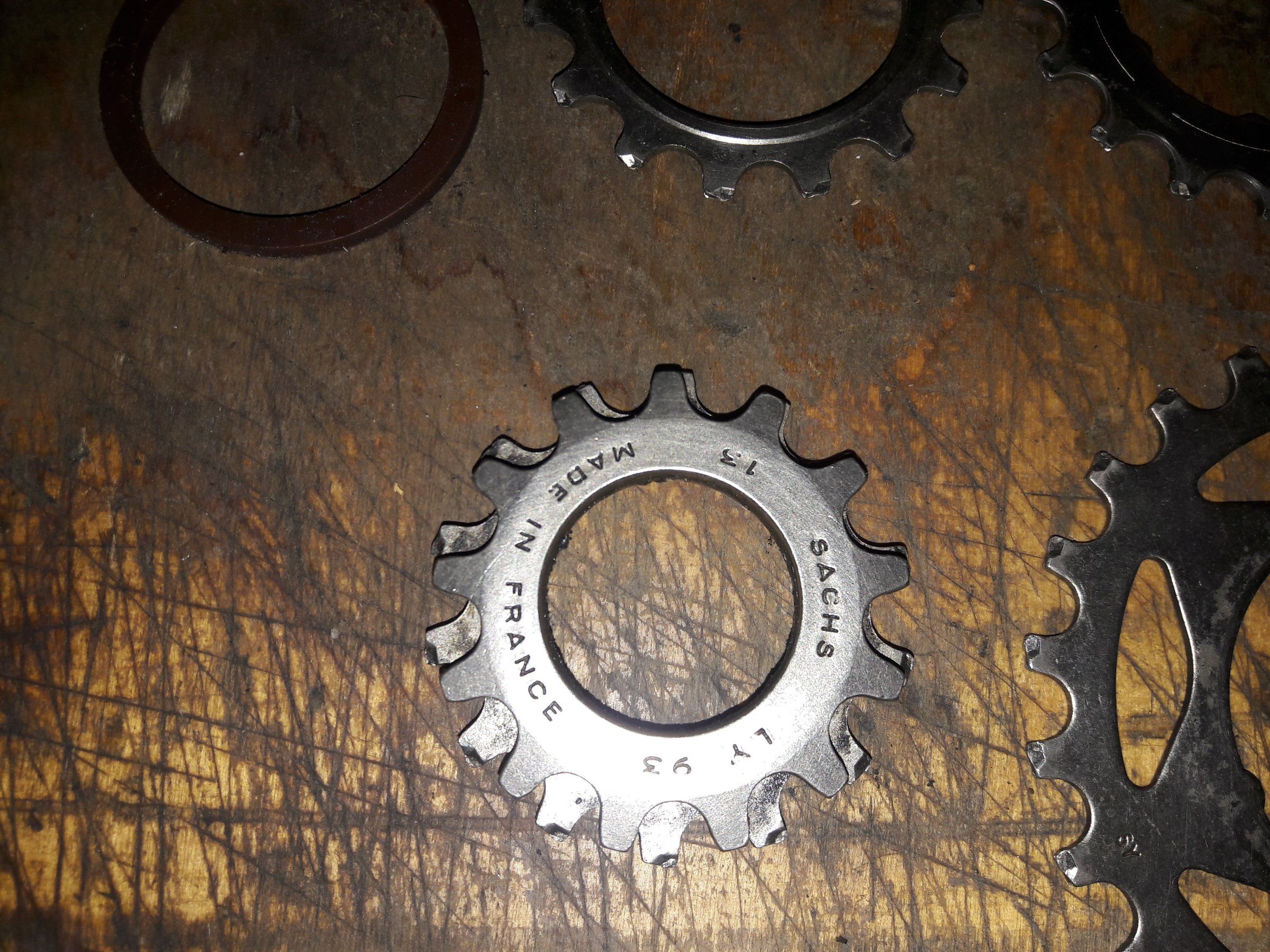

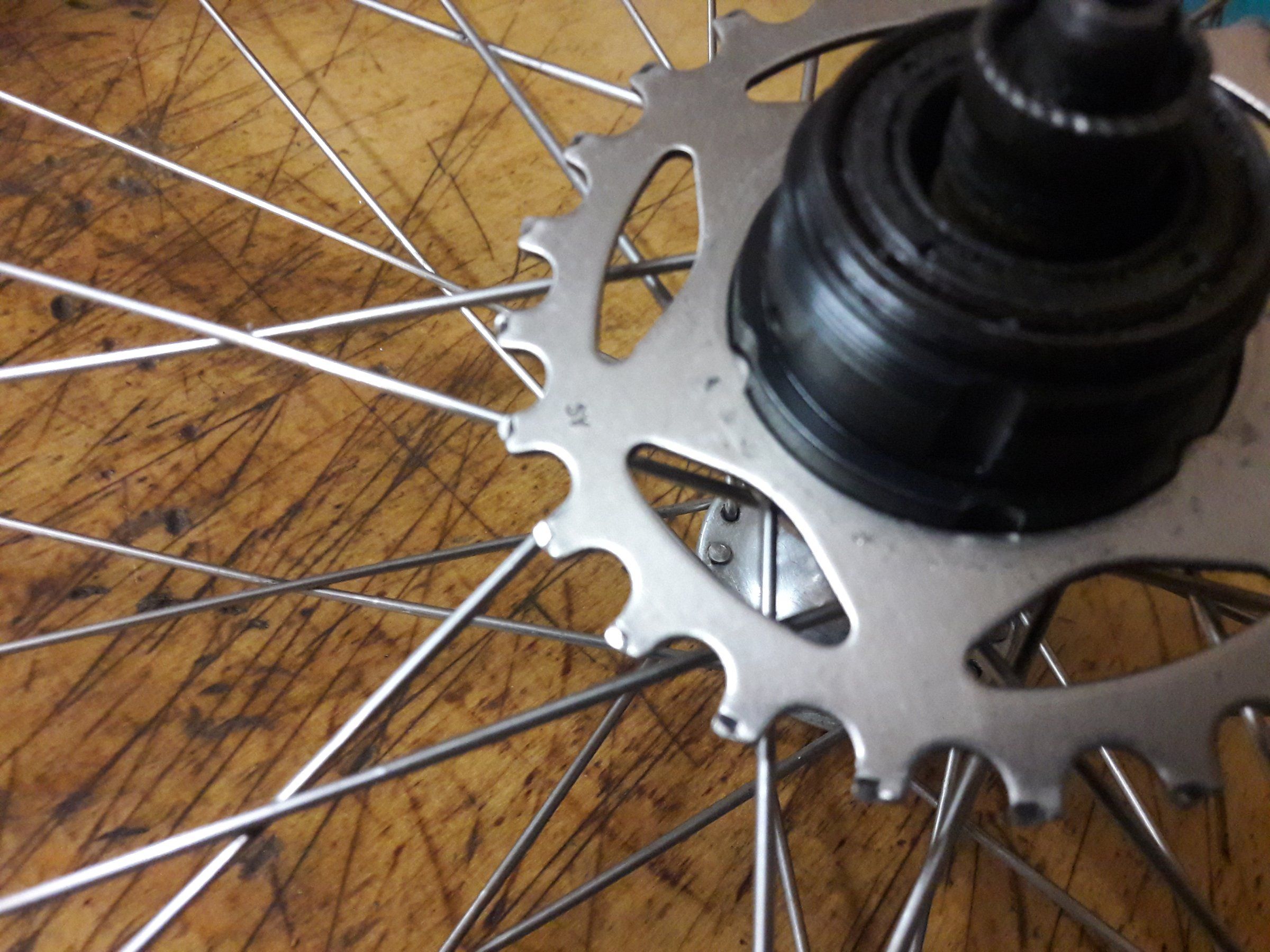

Langsam zweifel ich an meinem Verstand. Ich habe gestern diesen Schraubkranz zum reinigen auseinandergenommen
Jetzt bekomme ich KEINES der gesteckten Ritzel mehr auf den Freilaufkörper, da die Ritzel, egal wie ich sie drehe nicht in die vorgesehenen Nuten passen. Immer bleibt ein Zacken über. Was mich besonders wundert: Beim Auseinandernehmen kamen die Ritzel auch ganz einfach runter ohne Gewalt...
Was mache ich falsch? :idee:
Was mal zusammen war, sollte auch nachher wieder passen, es gab zwar 2 Ausführungen bei Aris, die frühen mit 3 Nocken, und die späteren mit 4 Nocken, wie die hier . Also ein kühles Blondes , oder einen trockenen Roten, und noch mal in Ruhe Fickeln, äh ich meinte Frickeln:D.
Der Abstand zwischen den vier Nasen ist doch unterschiedlich. Eigentlich kann man die gar nicht verkehrt drauf machen. Musst doch nur auf die passenden Abstände der Nuten achten, oder? und natürlich auf die richtigen Zwischenringe. :idee:
Ja genau, und egal wie ich es probiere, ein Zacken passt mindestens nicht in eine Nut. Das ist so unglaublich, weil vorher ja alles passte...
Aufweiten des Rahmens ist keine Option, dafür ist der Rahmen zu schade.
Den freilaufkörper kriegst du zwar ab (sollte mit einem 10er inbus von innen ganz einfach gehen wenn die Achse draußen ist), aber da es ein ultraglide-freilauf ist, gibt es den nicht in schmaler und ein anderer passt auch nicht drauf... Die einzige Möglichkeit wäre einen der spacer auf der linken Seite raus zu nehmen und die Achse dann wieder zu zentrieren bzw eine kürzere zu verbauen. Dann kommst du zwar vermutlich nicht auf 120mm aber vielleicht 122 oder 123 und das sollte eigentlich ohne Probleme in den Rahmen passen. Es könnte dann bloß Probleme mit dem äußersten Ritzel an der rechten kettenstrebe geben, wenn der Platz da knapp ist, kann es sein dass die Kette da schleift.
Also um es zusammen zu fassen: es ist eine ziemliche Bastelei und ob es was bringt ist auch nicht sicher. Also lieber eine passende nabe suchen [emoji2]

Auf Deinen Fotos des Freilaufs sieht man es nicht eindeutig, aber die Position der Nasen an den Ritzeln lässt nur eine Montagemöglichkeit zu, nicht mal falsch herum ist möglich.
