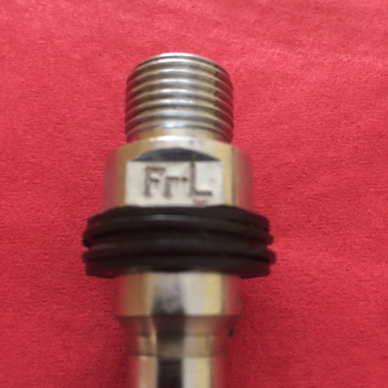

Kurze schnelle Frage an die Shimano Experten: Auf der Achse eines zugeflogenen PD6207 steht das drauf:
Heisst das, dass das die linke Achse mit französischem Gewinde ist? Also mit 14x1.25 anstelle 9/16"x20TPI (was ja 14,28 x 1.27 ist)?
Ich hab' die Achse mal in einen FC 6207 Kurbelarm, von dem ich ausgegangen bin, dass er ein Standard-Gewinde (also 14,28 x 1.27) hat, reingeschraubt. War zwar während des Schraubens wackeliger als meine normalerweise benutzte Pedalachse, ließ sich aber bis zum Anschlag reinschrauben und zumindest mit Hand festdrehen. Kann das sein, passt das tatsächlich ...? Ich hab' bisher mit französischen Gewinden da keine Erfahrung, will aber nicht ausschließen, dass die von mir genutzten PD6207 unwissenderweise auch "französisch" sind ...
By the way: steht das irgendwo am FC6207 Kurbelarm, welches Pedalgewinde es ist (so eingraviert wie bei Stronglight?). Habe nichts gefunden an meiner Kurbel ...
Danke und Gruß, Frank
Klingt sehr französisch. Ja, man kann französische Pedale in ISO-Kurbeln schrauben, und wenn man damit fährt reißt irgendwann (recht bald) das Gewinde der Kurbel aus.
Das ist aber ein sch.... Vorschlag , die Gewindesteigungen passen nicht zusammen , man formt brutal das Gewinde in der Alukurbel um .
Der Gewindestummel von fast allen Pedalen ist ohnehin immer so kurz , das dieser nur in einer Stahlkurbel das " Loch " voll ausfüllt , bei den Alukurbeln bleiben immer die hinteren 2 - 3 Gänge der Kurbel ungenutzt .
Was ist denn eine ISO Kurbel , ich kenne nur 9/16 Zollx20 Gang oder 14x1,25mm ?
