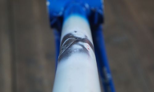

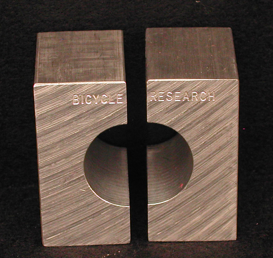

Hallo, ich hab einen schönen 81er Merckx Rahmen der leider eine flächige kleine Delle hat im Unterrohr, könnte man etwas beispachteln, oder ganz ignorieren, will ich aber nicht. Zeigen kann ich sie eigentlich kaum, denn man kann sie kaum erfühlen. Ich hätte Sie gern raus gedrückt, hab es schon mit Wasser-Eis-Druck probiert, bekomm aber leider nicht genug Gegendruck. Hab jetzt dieses Werkzeug gesehen und frage mich, ob sowas vielleicht schon mal von einen von Euch bestellt wurde, ausprobiert oder nachgebaut wurde. Vielen Dank für Info, Grüße

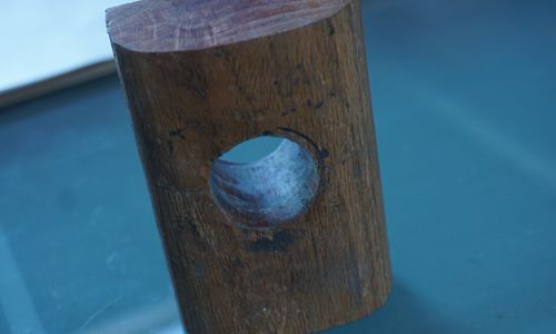

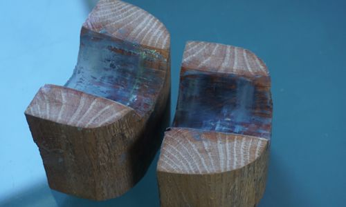

…kleiner Nachtrag zu meinen Dellenaustreibenerfahrungen. Ich bin überrascht wie verhältnismäßig gut es geklappt hat. Ich hab ein kleines Stück Eiche durchschnitten, ein 28mm Loch in die Mitte des Schnittes gebohrt und den Rahmen dazwischen mit der Hobelbank eingeklemmt. Immer etwas gedreht und den Druck erhöht. Die Schnittstelle immer etwas runter geschliffen, schön gefettet und weiter gewalkt. Ich bin jetzt von 0,7mm auf knapp 0,2mm an der dicksten stelle runter, das reicht mir. Die Abweichung ist eigentlich kaum noch zu fühlen. Ein bisschen muß jetzt noch gespachtelt werden, aber das geht.
Sind das vorher-nachher Bilder? Ich kann den Unterschied nicht so richtig erkennen.
…ne Vorher hab ich kein vernünftiges Bild, ist nur nachher, war bildlich auch schlecht zu zeigen. Aber wollte nur kundtuen das es was bringt. Doch so einen Alublock würde ich nicht verwenden, lieber Holz. Das kann man nachschleifen bearbeiten und anpassen. Wie gesagt es ist eigentlich mehr walken und nicht pressen, ich hab das Rohr immer schön gedreht während ich zugepresst habe.
