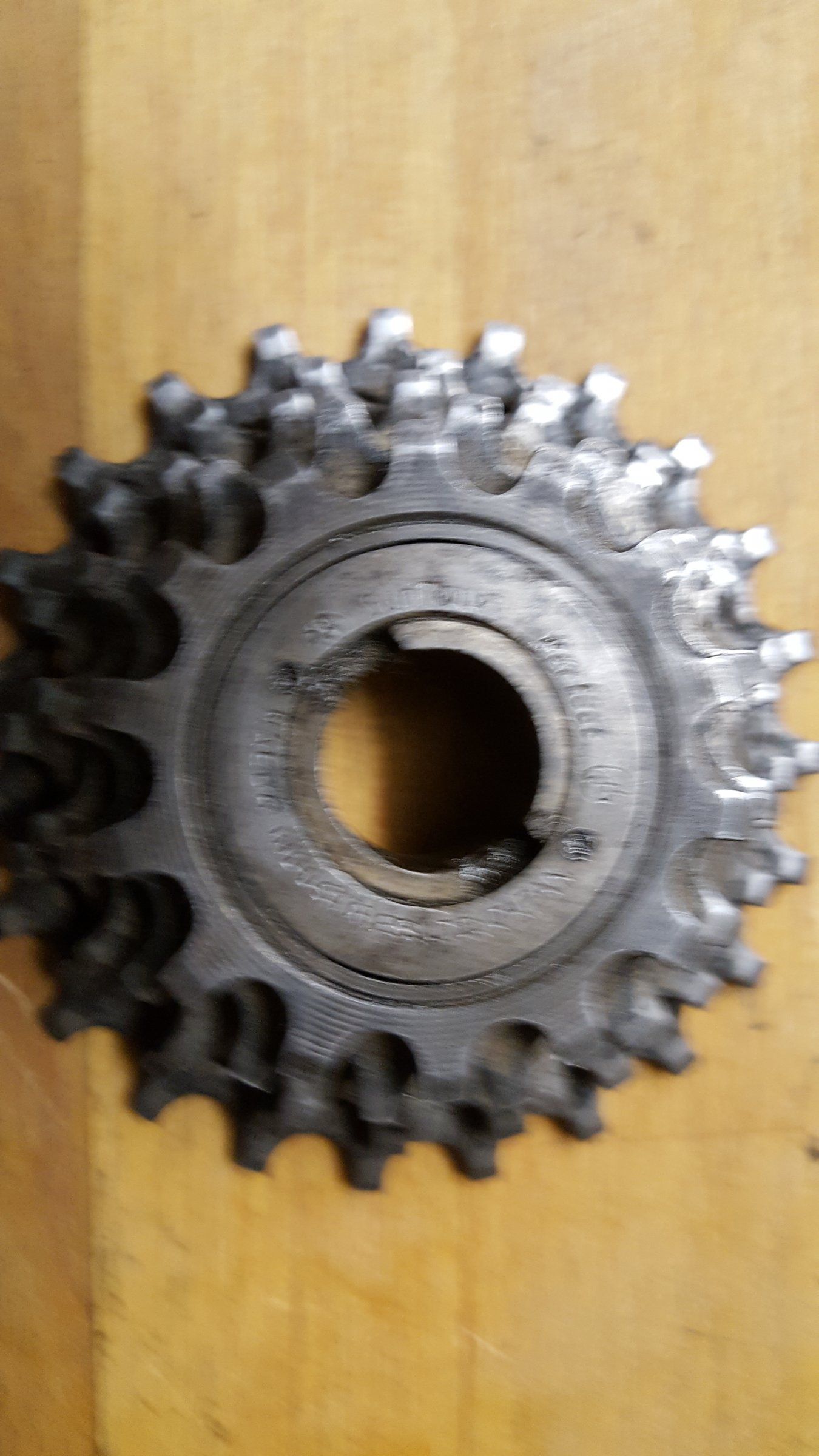

Ich will den Schraubkranz öffnen..Also die Ritzel abnehmen.. Hat jemand ne Idee wie?
