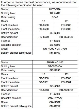

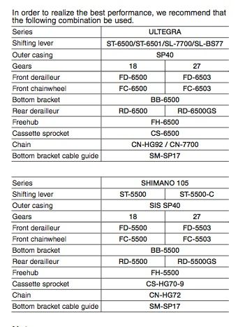

Weiß da jemand genaueres? Kann man (alle?) ST-6500 mit 2x9 und 3x9 schalten?
Nochmal ein wenig geforscht - die ST-6500 techdocs wurden irgendwann mal von der si.shimano.com Seite entfernt, leider. Shimano hat nämlich tolle Anleitungen, wenn die die alle in einem Archiv aufbewaren würden...
Es gibt aber noch was für die ST-6510 (+ST-R600/ST-5500/ST-5510): http://bike.shimano.com/media/techd...ftLever/SI-6C80D-En_v1_m56577569830611844.pdf
Die sind immer 2x/3x. Shimano hatte wie bei den ST-R700 die ich habe einen sehr großen Warnhinweis dran dass man bei einem zweifach-Antrieb nicht weiter schalten soll. Wahrscheinlich haben genug Leute dabei ihre linken STI zerdengelt so dass die Aufteilung in 2x/3x STI erfolgte.
Nicht alle aber die meisten, und du brauchst nen 3x Werfer:
